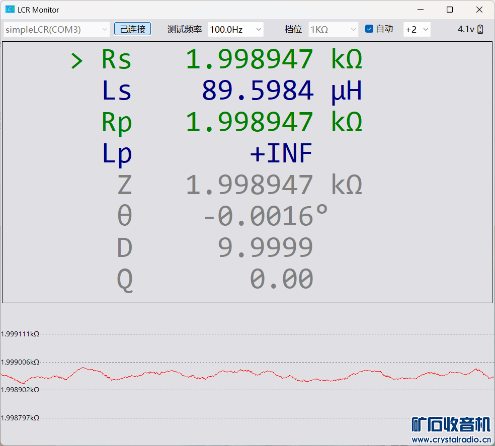

 楼主| 发表于 2024-10-28 00:08:04 | 显示全部楼层
sayno186 发表于 2024-10-21 16:41
能否增加一个串口通讯的功能,就是串口读取当前值
弄了个简单的串口协议,可以通过USB串口控制设备
这几天写了个简陋的上位机程序
通过上位机程序的读数来看,便携B版本的分辨率和稳定性比之前评估的还要好一点
测量0.02% 10ppm的标准电阻,手摸电阻后可以明显观察到符合与标称值吻合的读数漂移
但镊子版本受电路设计影响,插上USB后,读数跳动变大很多
不知道大家还有什么需求,我再完善一下,就把固件和上位机程序一起发出来

 楼主| 发表于 2024-10-28 12:13:43 | 显示全部楼层
dirtyacc 发表于 2024-10-28 01:53
现在想到的,主要针对固件:
1. 低一点的电平测量,比如0.3甚至0.1V,这样能尽量减少半导体的pn结导通影 ...
你的需求已经实现了
添加了0.1v测量电平,现在有0.1v 0.5v 1.0v三档测量电平。0.1v的测量精度变化不明显。改变偏置对测量结果有明显改变,估计影响在0.5%以内
偏置电压也改成可以0.1v步进设置了
频率,档位,电平/偏置都改成了循环切换
又发现一个新问题,USB发送数据对ADC测量结果有明显影响
1KHz下测量100n C0G电容时非常明显
仅供电不发送数据,相位角稳定在89.990,数字基本不跳动。Q值在6000左右变化,不会大幅度改变
发送数据时,相位角在89.95~90.05之间反复横跳。Q值完全稳定不下来,在1000左右到数十万之间乱跳
发送数据时停止测量,发送完成后再做测量,问题会有明显改善。
但这样一来,测量速度会变慢,低频时尤为明显
