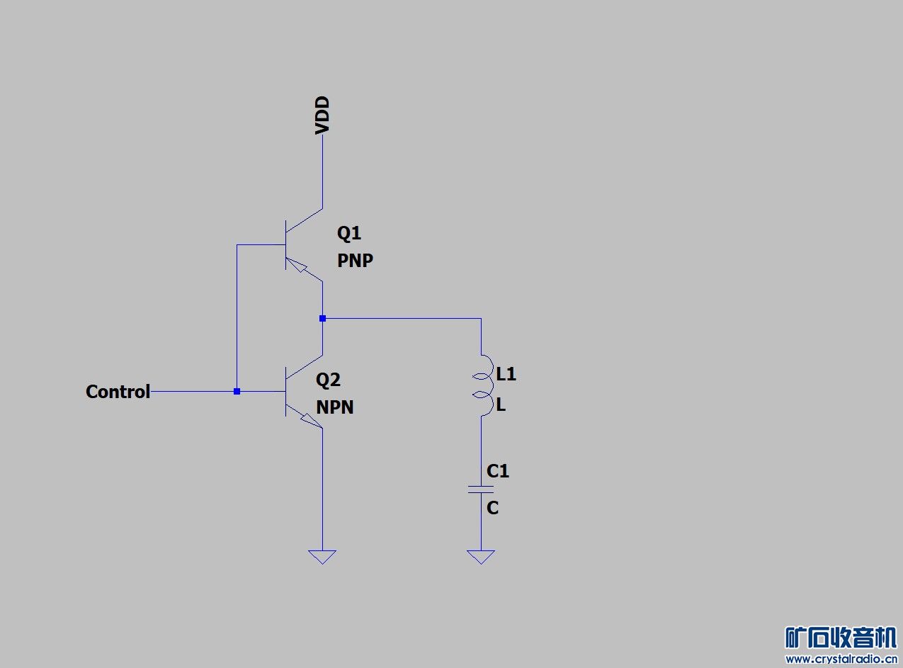

发表于 2024-11-3 01:41:37 | 显示全部楼层
也可以加个电容省掉两个管子,虽然管子现在也不值钱了,但是总元件数毕竟少了一个,控制引脚也省了一个。
 楼主| 发表于 2024-11-3 01:55:47 | 显示全部楼层
你这P管用法我第一次见,但好像电源电压高了不能工作啊

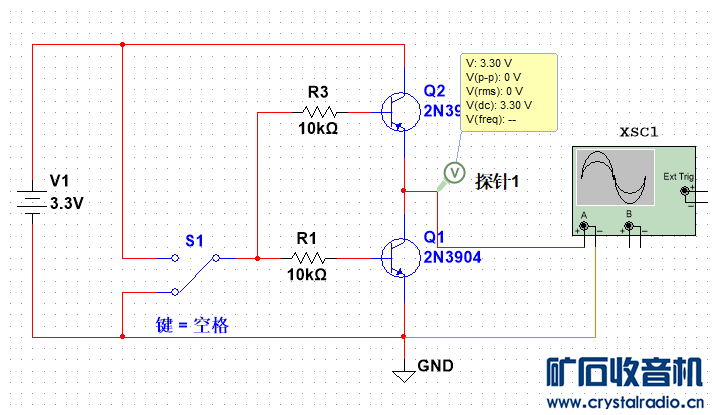

 楼主| 发表于 2024-11-3 02:02:49 | 显示全部楼层
两个管子的基极隔离一下就可以工作了,又学到新东西了

发表于 2024-11-3 02:07:52 | 显示全部楼层
可以用数字晶体管,内置电阻的那种。
另外如果担心管子压降造成继电器无法正确动作的话,可以把 BJT 换成 MOS 管子。
 楼主| 发表于 2024-11-3 02:27:56 | 显示全部楼层
scoopydoo 发表于 2024-11-3 02:07
可以用数字晶体管,内置电阻的那种。
另外如果担心管子压降造成继电器无法正确动作的话,可以把 BJT  ...
N管可以用MOS,P管不能用MOS啊。
仿真了一下,P管的电流输出能力不行啊,只有几个mA
发表于 2024-11-3 02:28:56 | 显示全部楼层
hahah,抱歉俺熬夜看球呢,不小心把那个 P 管画反了 ~
更正一下:
 楼主| 发表于 2024-11-3 02:30:29 | 显示全部楼层
哈哈,但仿真可以工作呢
发表于 2024-11-3 02:34:46 | 显示全部楼层
scu319hy 发表于 2024-11-3 02:30
哈哈,但仿真可以工作呢
你的供电电压是多少伏的,如果是 3.3V 的话,选用 3V 的继电器问题不大的,用普通 BJT 管子就行、数字管也行、MOS 管子也行,反正就是太简单太容易了,随便用啥都行 ...
