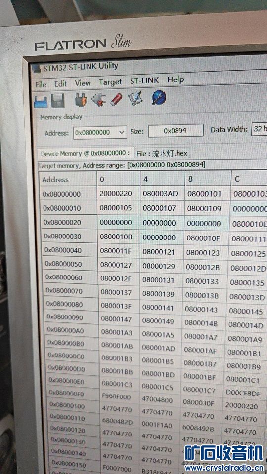

微信图片_20241024112007.jpg 微信图片_20241024112041.jpg 第一张图不认本贴程序,第一张图烧个流水灯没问题,第二张不认目标板,请问各位高手用什么软件烧录的,

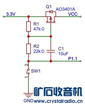

楼主,我仿照你的一键开机电路做单片机试验,为何我的没有按按键,电流就己经有几mA了(VCC端有电压,拆除R2,C1后VCC无电压),正常工作时也就十mA。有什么注意的地方吗?
我用的stm32cubeprogrammer,确定没有问题
发表于 2024-10-24 12:10:51 | 显示全部楼层
你用的软件不支持楼主发的文件格式,用stm32cubeprogrammer就支持
发表于 2024-10-24 12:13:23 | 显示全部楼层
我这是2.15版stm32cubeprogrammer,在ST官网下的,为何连不上线路板上的MPU啊
发表于 2024-10-24 12:15:10 | 显示全部楼层
stm32cubeprogrammer.连不上目标板的MPU
daw85 发表于 2024-10-24 12:08
楼主,我仿照你的一键开机电路做单片机试验,为何我的没有按按键,电流就己经有几mA了(VCC端有电压,拆除R ...
我的lcr 也是,接电没开机就有4mA的电流,问过楼主,他的只有uA级别的,我一直没找到原因。做了两个,第二个就是正常的,第一个有漏电怀疑是那个pmos坏了,都忘了这件事了,一直没有取排查
multimeter.rar (364.54 KB, 下载次数: 20)
转成hex的你可以试试。基于楼主9月23日的ELF文件,应该是最新的。
转换命令是:
  1. arm-none-eabi\bin\objcopy.exe y:\multimeter.elf -Obinary y:\multimeter.bin
  2. arm-none-eabi\bin\objcopy.exe y:\multimeter.elf -Oihex y:\multimeter.bin
复制代码
发表于 2024-10-24 13:50:18 | 显示全部楼层
转换命令是:
谢谢了,我把他烧到32F072里边了,能用了
 楼主| 发表于 2024-10-24 14:03:34 | 显示全部楼层
是我没有说清楚这部分的要点
这个P-MOS开关的管子要选用稍微垃圾一点的,|Vgs|比较大(-1.5v~-2.5v)的管子。导通电阻大点不是问题,毕竟工作电流是毫安级的。
在关闭机时,电源到MCU引脚的电压大约是5.0v - 3.6v = 1.4v,经过47K+22K分压后,在Vgs上的电压约为-0.95v。
AO3401按手册上写的-250uA的Vgs电压是-0.4v~-1.5v,如果碰到关机电流大的问题可以换个MOS管试下。
也可以调整分压电阻,但需要考虑开启状态的Vgs是否够大。按目前的比例,开启状态导通电压是-3.4v,如果这个电压降低太多,会导致开机损耗大。
注:以上是以镊子版本的电压分析的。原始版本的电源电压会不太一样,要重新计算
发表于 2024-10-24 15:01:39 | 显示全部楼层
转换命令是:
转换需要个工具吧
发表于 2024-10-24 15:46:03 | 显示全部楼层
dirtyacc 发表于 2024-10-24 12:40
我的lcr 也是,接电没开机就有4mA的电流,问过楼主,他的只有uA级别的,我一直没找到原因。做了两个, ...
但我取掉栅极接的电阻电容后,VCC处却是没电压的,换了PMOS管也是一样
 楼主| 发表于 2024-10-24 16:21:26 | 显示全部楼层
mjzz123 发表于 2024-10-24 15:01
转换需要个工具吧
你可以参考 dirtyacc 在这层楼里贴的方案 http://www.crystalradio.cn/forum ... &fromuid=235871
在arm gcc工具链里有一堆命令行工具,你可以研究一下
