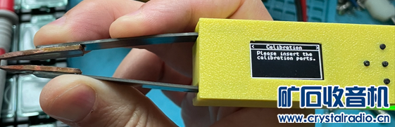

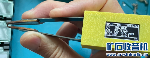

电子摄子,昨天发现,校正100K,接入100K没有任何反应,20K,40K,60K,80K,200K 接入校正都可以正常读取数值。100K电阻确认是没有问题的。也更换过不同种类的100K电阻
100K 0.1%
100K 0.1%
校正接入100K 0.1%
校正接入100K 0.1%
怎么恢复默认参数?
 楼主| 发表于 2024-10-29 12:26:59 | 显示全部楼层
sayno186 发表于 2024-10-29 08:28
电子摄子,昨天发现,校正100K,接入100K没有任何反应,20K,40K,60K,80K,200K 接入校正都可以正常读取 ...
目前没有添加重置的功能。如果你想重置,只有擦除flash的最后1K数据。
另外,镊子版本校准只需要1Ω 100Ω 10KΩ 1MΩ四档,100K是不用校准的。
你这里100K检测不到,应该是读数不稳定导致的。
校准时,要求标准件测量出的相位角<40度,档位稳定时间>1s 才会进入校准状态。
100K刚好处于10K~1M的中间比例状态
如果读数不太稳定,在镊子上可能会导致在不同档位之间来回切换
校准时建议用个工具夹着镊子,手不要碰到镊子头部。最好是连镊子两臂都不要碰。
