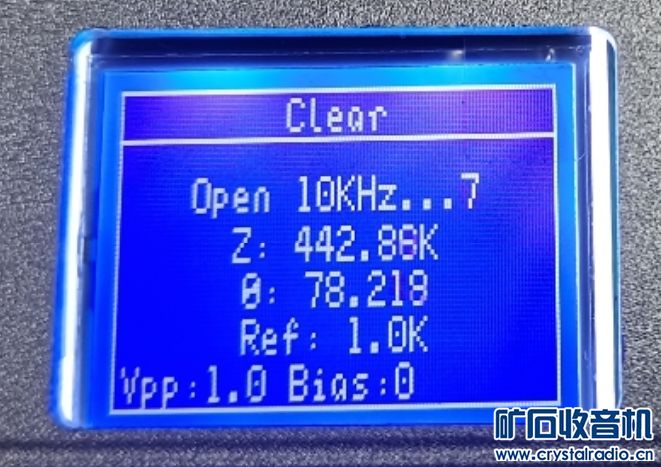

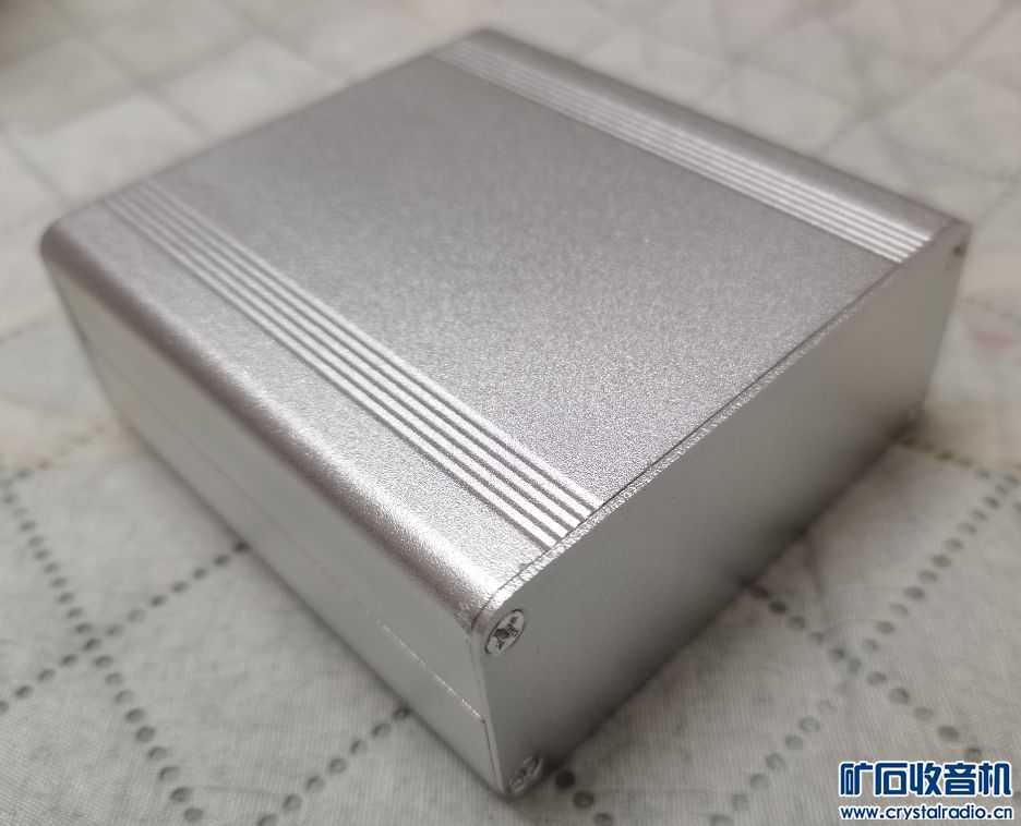

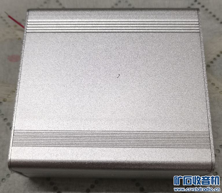

发表于 2024-10-19 22:15:35 | 显示全部楼层
楼主,我的B版己经基本完工了,见图,准备电池外置。
另外,问一下。Clear应该是开路清零吧?怎么在进行这一步时有时会显示几十K的阻值?Clear操作完成后,有时会显示电阻负阻值,这是什么情况?
发表于 2024-10-19 22:19:25 | 显示全部楼层
再附两个图,这两个应该是正常的吧?
 楼主| 发表于 2024-10-19 22:56:29 | 显示全部楼层
另外,问一下。Clear应该是开路清零吧?怎么在进行这 ...
阻抗/电抗为负是正常的,在清零以后,剩余电抗会变得非常小,有任何噪声都可能会导致计算出的相位跳变,此时的读数完全没有任何意义。
一般的LCR此时会显示开路,我还没有找到一个适合的阈值判断当前是否开路,所以直接展示的原始结果。后面看怎么再优化一下这个逻辑吧。
在清零时,会用不同的参考电阻测量分布参数。受测量精度制约,当参考电阻比较小时,无法准确测量出差距几千上万倍的DUT。
此时显示出的阻抗极限通常是参考件的数百倍大小,这是正常的。
 楼主| 发表于 2024-10-19 23:13:22 | 显示全部楼层
金属外壳看上去是高档多了
你这个外壳感觉还有不少空间,薄一点的电池应该能放得下吧

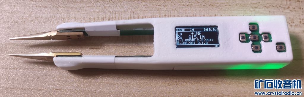

 楼主| 发表于 2024-10-20 19:03:34 | 显示全部楼层
弄了个0402版本的外壳,感觉有点样子了
后盖是滑动卡扣,效果比想象中好很多
按键还没弄好,橡胶按键比较理想,可惜手上没有弹性3D打印材料
