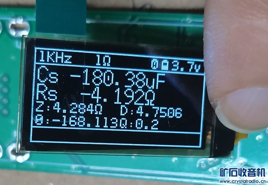

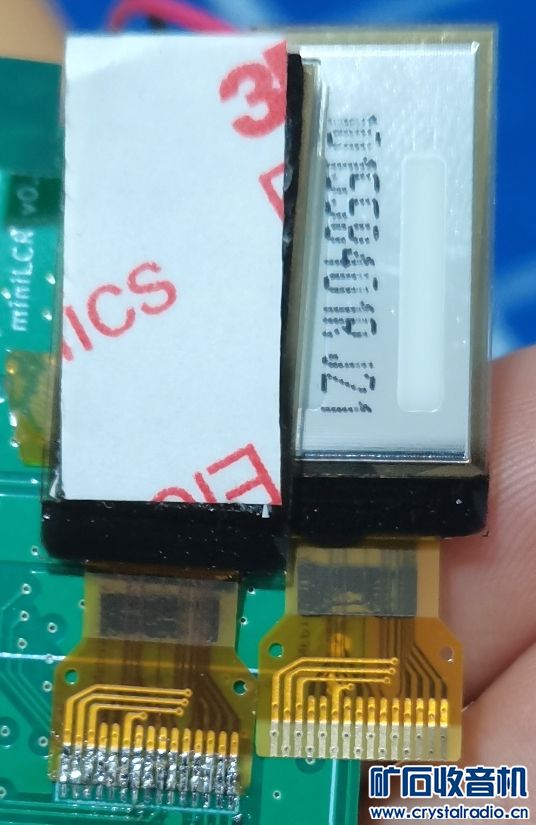

楼主,这种显示,是液晶问题,还是MCU问题?应该是液晶问题吧?
我都是买了两块显示屏的,第一块给我丝坏了。最好买2块,便于测试
发表于 2024-10-17 14:43:03 | 显示全部楼层
我是找的另一家店买的,脚位芯片都一样,15pin,CH1115,但装上后就是这个样子。前天装到另一个板上直接无显示(后来确定这个板可能有问题)。还得等指定的液晶屏到了再试。楼主指定的店在前天下的单,现在还没到,己经距我不远了,明天一定能到。

发表于 2024-10-17 20:47:34 | 显示全部楼层
scu319hy 发表于 2024-10-17 13:13
光看这个状态不能确定是什么原因。
如果一上电就是这样,那肯定是OLED的问题
如果是上电以后,MCU启 ...
楼主,这个是一加电就差不多这样,显示就是乱的。
今天快下班时收到了新液晶屏,对比我之前买的基本上没啥区别,马上换上新的,还是显示乱码。
没办法就用烙铁拖焊了一下单片机的引脚,再试机显示就正常了。
看来这个问题应该是单片机未焊好(这次焊mini板都是用热风枪吹焊)导致的。
 楼主| 发表于 2024-10-17 23:19:38 | 显示全部楼层
今天快下班时收到了新液晶屏,对比我之前买的基本上没 ...
风枪焊接是比较容易出问题,我用风枪焊完一般会用烙铁再补下

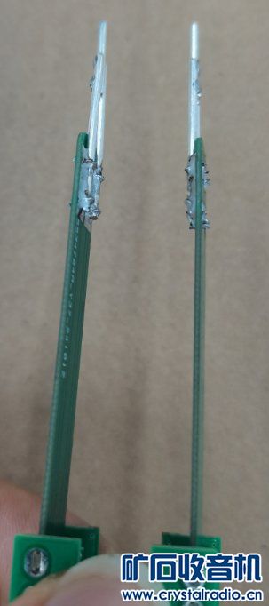

元件脚版镊子头来了
发表于 2024-10-18 16:55:01 | 显示全部楼层
daw85 发表于 2024-10-18 15:04
元件脚版镊子头来了
这个头,淘宝找了一下,没有找到。还是需要自己打磨。
发表于 2024-10-18 17:27:53 | 显示全部楼层
我先这样用着,不行的话再在头部包一层磷铜片

 楼主| 发表于 2024-10-18 18:00:27 | 显示全部楼层
元件脚版镊子头来了
这样也是可以用的,但有问题有几个:
1. 硬度/强度是否够
2. 中间那截是多余的。用足够长的材料搞成"V"字形是比较理想的,Hc/Hp,Lc/Lp在“V”字的尖端汇合。
3. 材料是圆形的,不方便夹持,最好打磨一下,夹持面弄成平面
