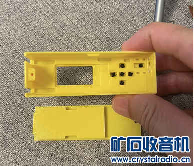

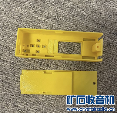

发表于 2024-10-15 08:34:46 | 显示全部楼层
按键 - 1.stl (56.59 KB, 下载次数: 22) 底壳.3mf (56.3 KB, 下载次数: 23)
螺丝一颗是M2的,长度6mm
外壳将就使用,打印完要处理一下毛边
发表于 2024-10-15 08:49:38 | 显示全部楼层
sayno186 发表于 2024-10-15 08:34
螺丝一颗是M2的,长度6mm
外壳将就使用,打印完要处理一下毛边
我的计划是铜皮或铁皮做这个外壳了,没有3D打印。
 楼主| 发表于 2024-10-15 09:50:04 | 显示全部楼层
螺丝一颗是M2的,长度6mm
外壳将就使用,打印完要处理一下毛边
不错!打印的效果看上去也很好,没有翘边啥的

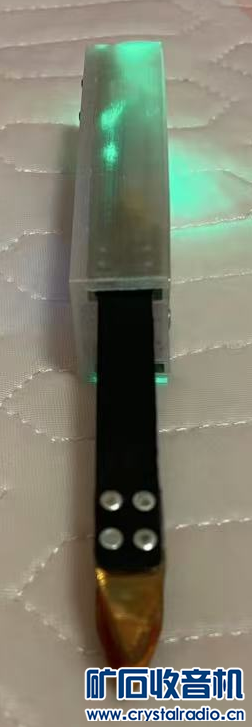

发表于 2024-10-17 11:45:09 | 显示全部楼层
楼主,这种显示,是液晶问题,还是MCU问题?应该是液晶问题吧?
 楼主| 发表于 2024-10-17 13:13:29 | 显示全部楼层
光看这个状态不能确定是什么原因。
如果一上电就是这样,那肯定是OLED的问题
如果是上电以后,MCU启动了才出现这个问题,那说明初始化过了,是由发送的数据导致的问题。那可能的原因就比较多,可能OLED的控制芯片有问题,也可能是线路有问题,MCU有问题的可能性比较小。
还有可能是兼容性问题(如果你不是在我说的那家店买的屏幕,出这种问题的可能性会比较大)
如果你手上有明确可用的板子以及屏幕,可以尝试换一下,做个排除...
