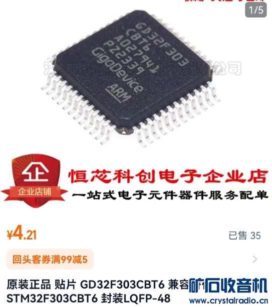

发表于 2024-10-14 17:41:24 | 显示全部楼层
淘宝下单时没注意,买到了GD32F303CBT6,也是醉了。最近老是范这样的错,看来 是真的老了。
