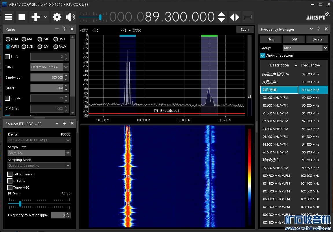

简单试了下,2米单芯交流电用的10A导线伸到窗外,穿个楼主介绍的空心电感,单点接在SDR的接收端,收FM比同样室外半波偶极调频天线(1厘米铝管左右各0.7米,中间接到接收机,7米馈线)差多了。
下图是2米天线截图
下面是半波偶极子

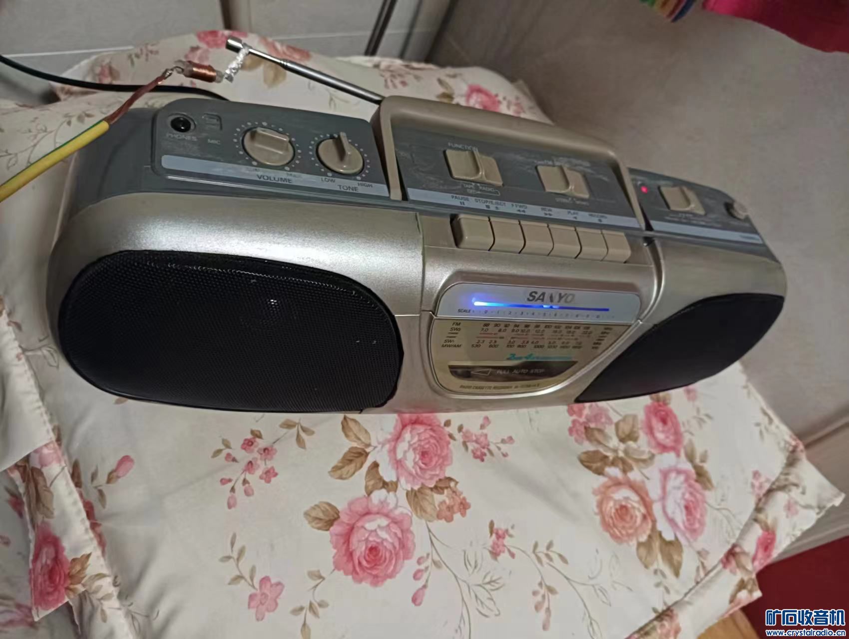

试着做了一个,,,2米线用的6mm黄绿电线 ,
接拉杆天线上听了几天,(怕麻烦没有拆开收音机接电路板上)
感觉各FM电台声音比原来拉杆天线大了一些
晚上10点以后,环境非常安静时,,竖起耳朵听纯人声说话的电台,背景的"沙沙"声基本没有了(原来用拉杆天线时有微弱的沙沙声),,或许这就是"信噪比"吧,
房子在4楼,,小高层楼房有些密集,,,效果还可以,
这个天线效果>黑色細软天线(某收音机配的)>75厘米收音机自带拉杆天线
一点 题外话,,,感觉台式收音机音质好于巴掌大小的便携小收音机,,音乐人声听着丰富自然很多.
图片中黑色线是某收音机配套的很細的软天线

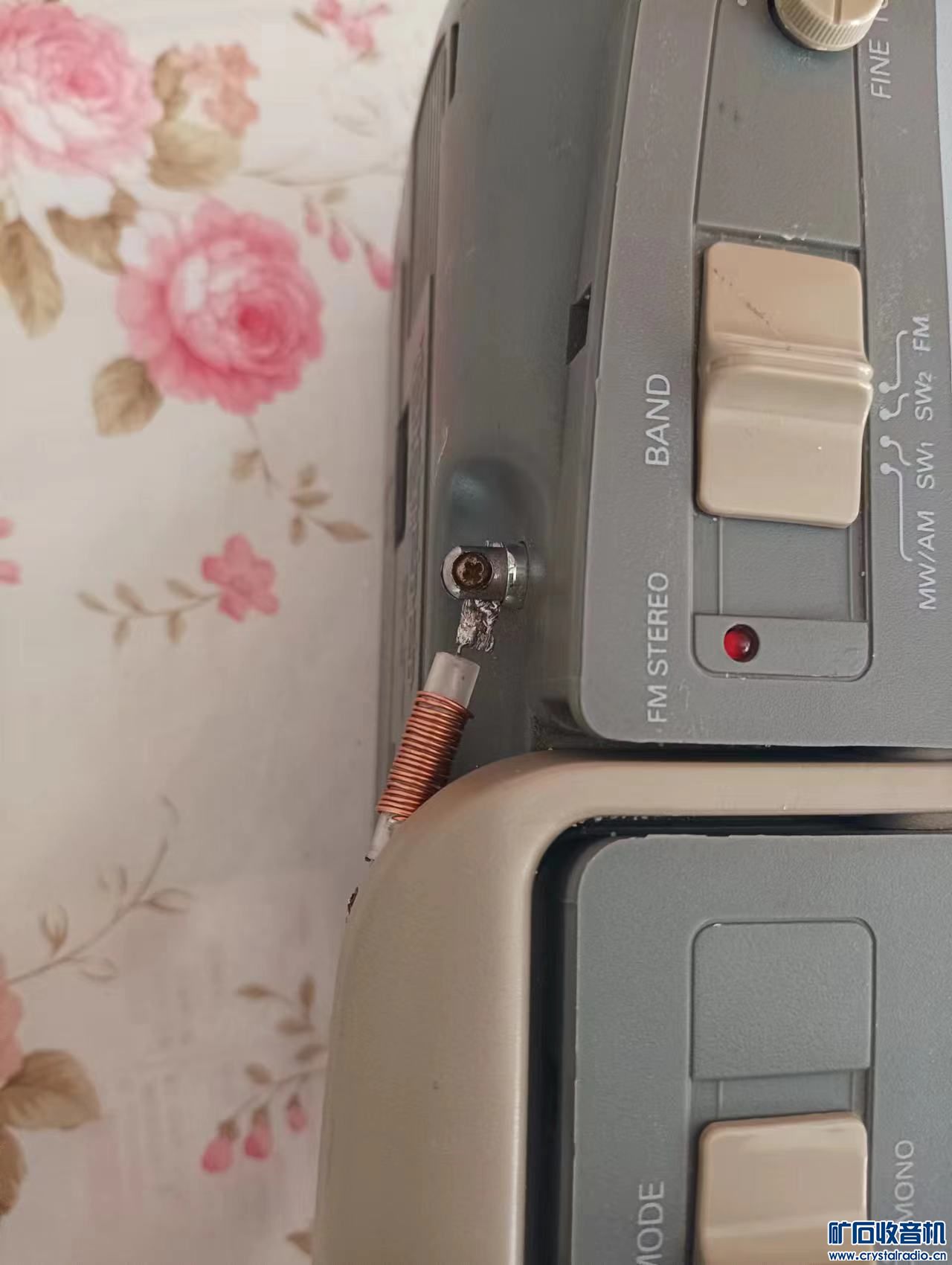

最好接到拉杆天线的根部。您这样接对天线有影响天线的性质也变了。变成中部加感天线了。因为您这样接等于拉杆天线振子也起到接收天线的一部分了。就不是5/8端馈天线了。其实正确的接法是拆掉拉杆天线直接把电感的一头接在拉杆天线的位置就对了。如果制作的严谨还可以把线路板到机壳这段线换成50欧姆-1的同轴电缆电缆屏蔽网接整机电路的负极。另一端悬空就可以了。芯线连线路板上的FM天线接线焊点上另一端引至机壳上芯线直接接线圈。这样效果更好。

,把拉杆天线拆了,线圈接头压在原来天线桩上,
效果可以,以前除了一个信号强的台,其它几个台都要调整下拉杆天线,,
现在的天线就好了无需去摆弄,几个台声音都不错的.
