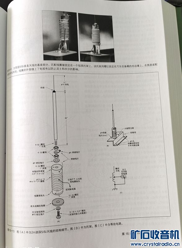

 楼主| 发表于 2024-8-2 17:58:30 | 显示全部楼层
是的!您书上所表现的图没有错。用于发射时必须要调整抽头用来先找到最小驻波点然后修剪天线阵子到最小驻波点就好了。只不过我提供的这只5/8天线只需要工作在接收状态下。制作起来简单,作为接收用时一点问题都没有的。因为普通收音机爱好者没有驻波表也没法按您提供的图里的电路制作。因为那是要靠发射信号监看驻波比表调节跳线才能做到的对吧。所以作为接收天线在没有任何仪器调校天线驻波的情况下,只需要做成我提供的方式制作就能满足高效率信号的接收。已经非常够用了。所以您提供的图我知道我做144业余波段发射天线就是按照您提供的图里的制作的。因为是要发射的不光是接收了。
 楼主| 发表于 2024-8-2 18:10:01 | 显示全部楼层
我提供的制作是要同时兼顾那些没有像专业或业余电台爱好者手里仪器仪表那么全的无线电爱好者,他们也许只求我用最简单有效的方法不管理论不管过程只管结果。结果就是我信号好了多收台了就可以了。这个天线可以简单到一根漆包线就都解决了。裁一条长2.42米长的漆包线线直径0.5㎜,一把尺子家家都有把一端量出42CM找一个直径5㎜的小木棒密绕成线圈,后边留出1cm除掉漆皮直接接到收音机的天线根部就完事了。

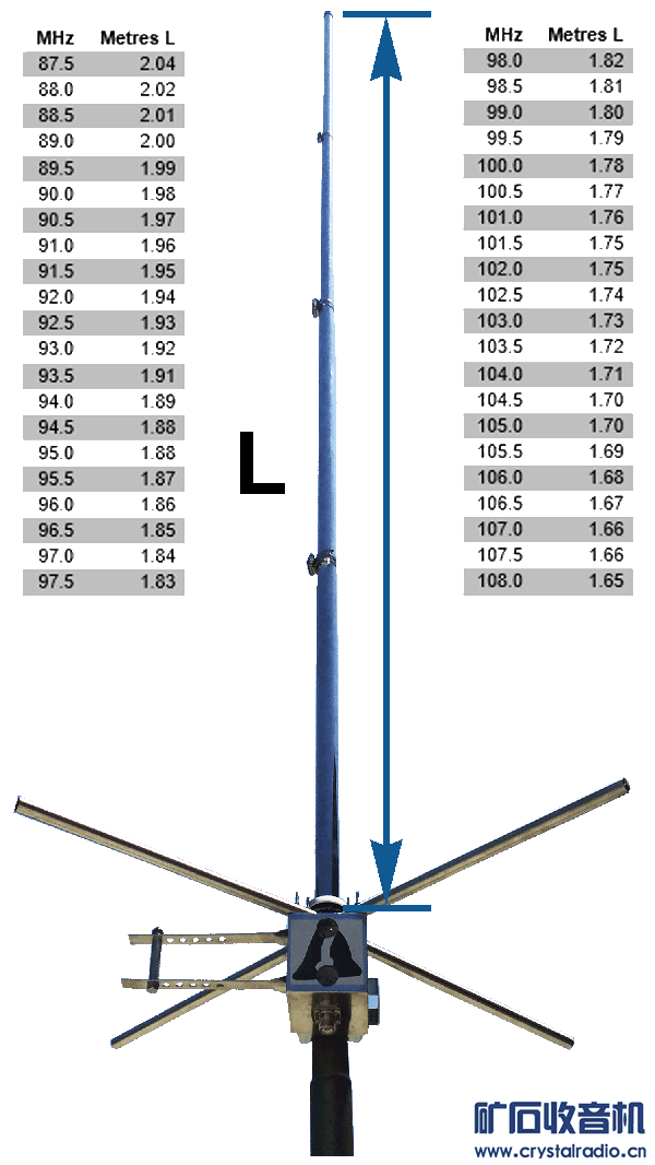

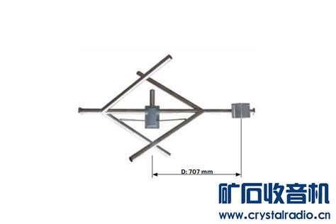

发表于 2024-8-2 19:43:03 | 显示全部楼层
这个看看
其实没必要,FM天线应该注重调整多径和极化带来的失真
如下面几图
