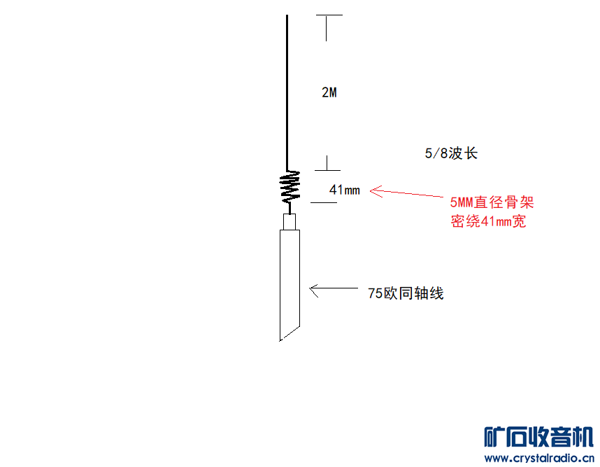

自制FM调频立体声接收机高增益5/8波长端馈天线

,把拉杆天线拆了,线圈接头压在原来天线桩上,
效果可以,以前除了一个信号强的台,其它几个台都 ...
收到良好效果就好。不管过程不管大道理只要结果好就是成功。

我看你整个天线是在室内的嘛?回头我也整一个

是的,在室内靠近窗户挂着.
发表于 2024-10-9 09:04:38 来自手机 | 显示全部楼层
买了根漆包线,试了一下,还行。两米部分穿过窗缝拉到室外,中间转了两个弯,不垂直,不晓得影响大不
发表于 2024-10-10 17:06:23 | 显示全部楼层
我昨天,按照楼主介绍的样子,做了两个电感,分别装在两台收音机里面,接收效果有明显提高,谢谢楼主!

电视接收天线一书介绍,半波天线有三种馈电法,一般所见的基本半波天线是中间馈电法73欧,端馈电阻抗2.5K,但是输出电压比中间馈电法高很多,如果是场效应管高放,可以改进输入回路与之配匹,等于加了一个十几dB的无噪声高放。

请问一下是不是图上的意思?密绕41MM是通过怎样计算出来的?具体是多少电感量才是对应中心频率和对应的阻抗?线圈的回路应该怎么看?
