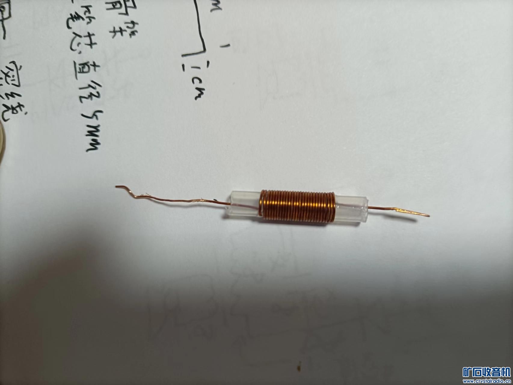

可能是照的角度问题吧?我拆下来从新照了一下。
我以前用大约是(当时没有卡尺)0.8-1的绕过,但是不成功

这捆蓝色的是馈线?

我这又照了一张您看看吧

表面看好像是0.5mm,但是圈起来的长度与你的字体比较,肯定没有41厘米。你的漆包线拉直41厘米会有,
您试一下就知道了。没问题的。
说的就是漆包线拉直的长度呀。不是绕完以后的长度。
是所用的漆包线拉直之后的长度,不是线圈绕制成之后的长度

忘了个数据补充一下匹配线圈用0.5㎜漆包线41㎝长两边各留出1厘米的引脚,在直径5mm的签字笔芯上密绕完41㎝ ...
我看线圈只有20圈左右,也就是说在5毫米直径的笔杆上只绕了10毫米长度?

好像没有41厘米。
楼主说的是漆包线长度41厘米,线圈长度按图示圈数在10毫米左右。楼主的表达确实让人误解。

晶体的管 发表于 2024-7-30 18:42
上边说的很清楚了。图画的也很清楚。您在仔细看看吧。振子长度2米。线圈在5mm的签字笔芯用长41cm的直径0. ...
楼主说得很清楚了。钻牛角尖的理解力真让人----捉   急
