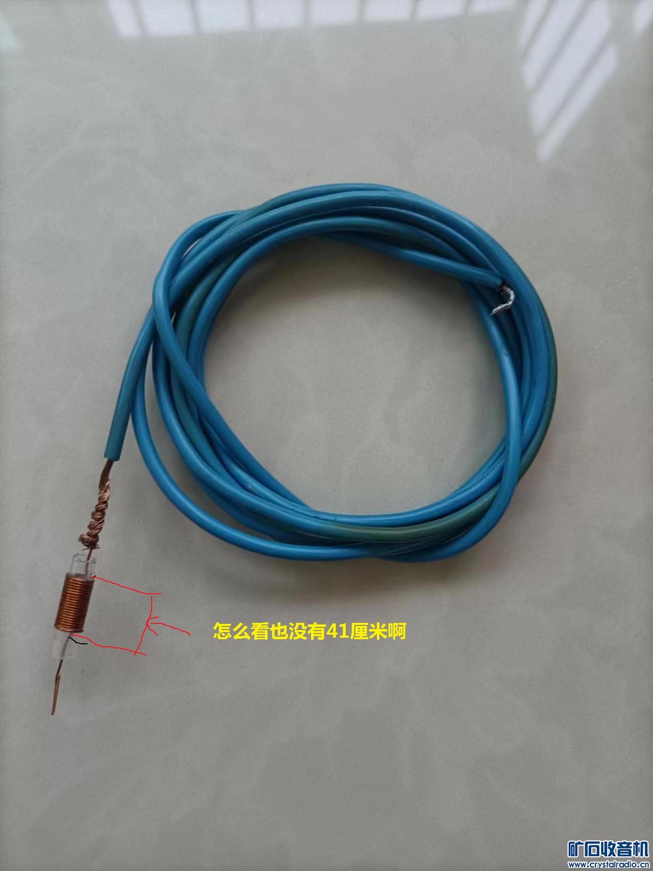

晶体的管 发表于 2024-7-30 17:30
忘了个数据补充一下匹配线圈用0.5㎜漆包线41㎝长两边各留出1厘米的引脚,在直径5mm的签字笔芯上密绕完41㎝ ...
漆包线(41-1*2)=39cm,直径0.5,周长0.5*3.14=1.57cm,39/1.57=24.8圈
对否?
 楼主| 发表于 2024-7-30 19:06:19 | 显示全部楼层
对否?
您看一下图,有个数据错了41cm是线圈的总长度两边还要多留出1到2cm作为线圈的引线。不必非要绕多少圈只要在5mm的骨架上绕完41CM就OK了。说实话这个小匹配线圈就是5/8波长的阻抗匹配线圈。如果方便都可以直接焊接到收音机内部与拉杆天线接线的焊点上然后直接引到收音机的拉杆天线焊头上最完美。拉杆天线长度不够可以用软电线延长到2米长。
发表于 2024-7-30 20:23:13 | 显示全部楼层
发表于 2024-7-30 20:35:04 | 显示全部楼层
就是漆包线那一段?哪里有41cm》

starxi 发表于 2024-7-30 20:50
楼主这个天线,基本就是5/8波长主振子+1/8波长线圈组合,如果有网分测量你会发现很难调到比较合理的驻波带 ...
那我问问您有做过这种天线吗?我经常做也给我们这里的不少HAM制作144MHz的业余断手台的5/8波长天线。都获得很好的驻波比。不敢说能有1:1.1但通过修剪也能调到1.3的驻波。都用的很好。怎么到了您这就不行了呢?主要就是底部的阻抗匹配线圈调不好一样不行。做天线需要耐心。或者说如果您做过或没做好,要找找原因为什么?问题出在哪里。这个天线不是我一个人做过。很多人都做过一样用的很好。包括在hellco.net上的天线专家BD1HP刘和平老师都做过其它波段的5/8波长天线。包括20米波段的也做过都非常成功。哎……过多的话我也不想再说了会玩天线的都懂。
 楼主| 发表于 2024-7-30 21:42:04 | 显示全部楼层
liwj113 发表于 2024-7-30 20:56
410mm?显然不是图上的样子!楼主估计不识数,
老大41厘米41厘米41厘米没多长绕一下看看就知道了。😂😂😂
 楼主| 发表于 2024-7-30 21:44:01 | 显示全部楼层
快乐年 发表于 2024-7-30 20:35
就是漆包线那一段?哪里有41cm》
有的!直径0.5mm的漆包线长41CM在5mm的骨架上密绕
发表于 2024-7-30 21:48:54 | 显示全部楼层
看图纸,好像不是0.5mm。
发表于 2024-7-30 21:55:17 | 显示全部楼层
好像没有41厘米。
 楼主| 发表于 2024-7-30 21:56:05 | 显示全部楼层
快乐年 发表于 2024-7-30 21:48
看图纸,好像不是0.5mm。
哎呦!这还有什么必要骗人呀哈哈。我自己试完后才敢发上来。否则骗人我不是自己砸自己的招牌嘛是不是呀。也不能那样干呀!就这天线我做的太多了。大多是给我们这里的业余电台爱好者做的手台或车台的天线。144MHz的。1/2波长的也做过是LC配谐回路的电容是可调电容调节驻波比。5/8波长的发射需要用LC配谐的。有兴趣您试试就知道效果了。
发表于 2024-7-30 21:57:52 | 显示全部楼层
晶体的管 发表于 2024-7-30 21:56
哎呦!这还有什么必要骗人呀哈哈。我自己试完后才敢发上来。否则骗人我不是自己砸自己的招牌嘛是不是呀。 ...
不是,你误会了,我没有说骗人。只是想搞清楚。
 楼主| 发表于 2024-7-30 22:03:30 | 显示全部楼层
可能是照的角度问题吧?我拆下来从新照了一下。
