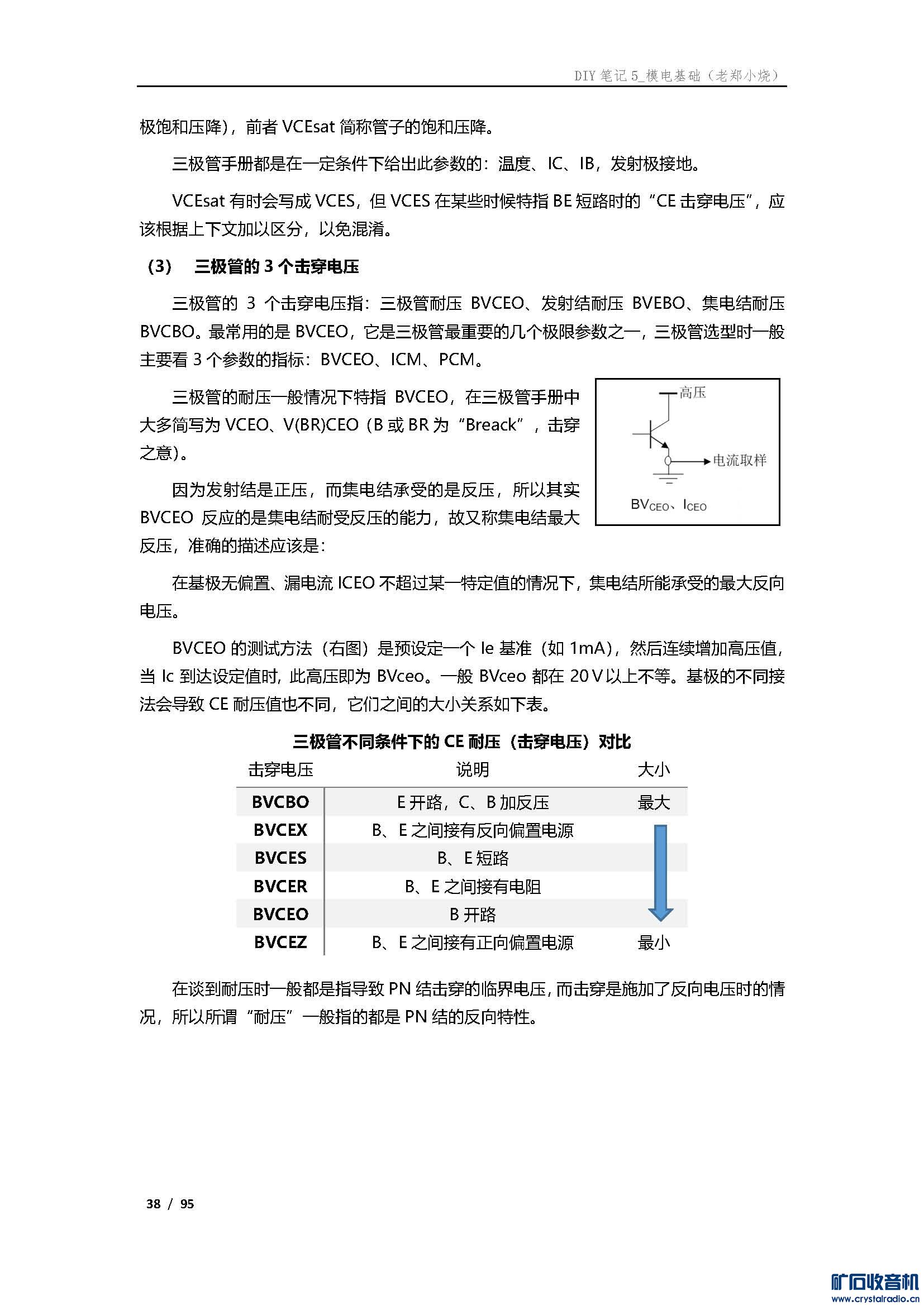

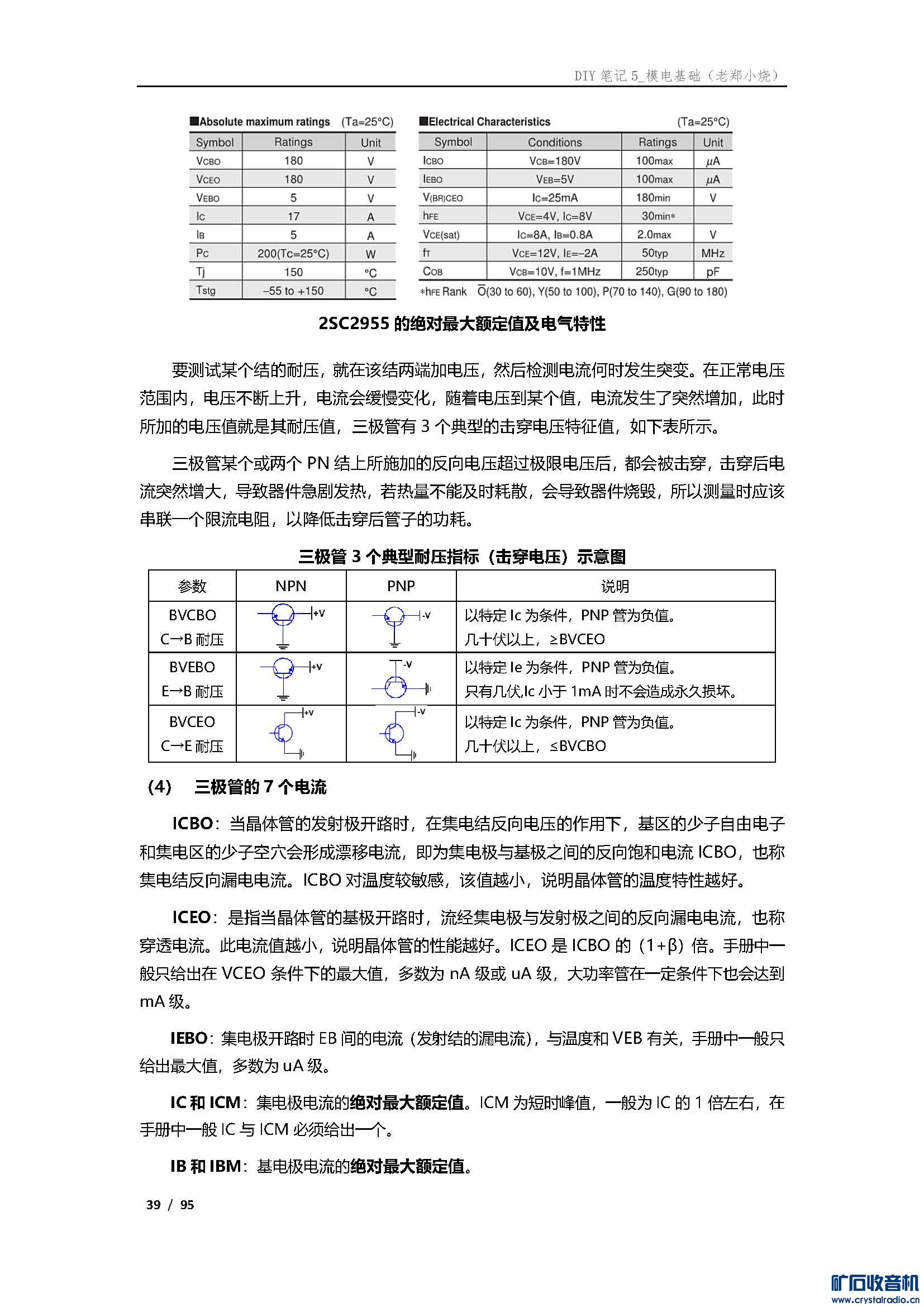

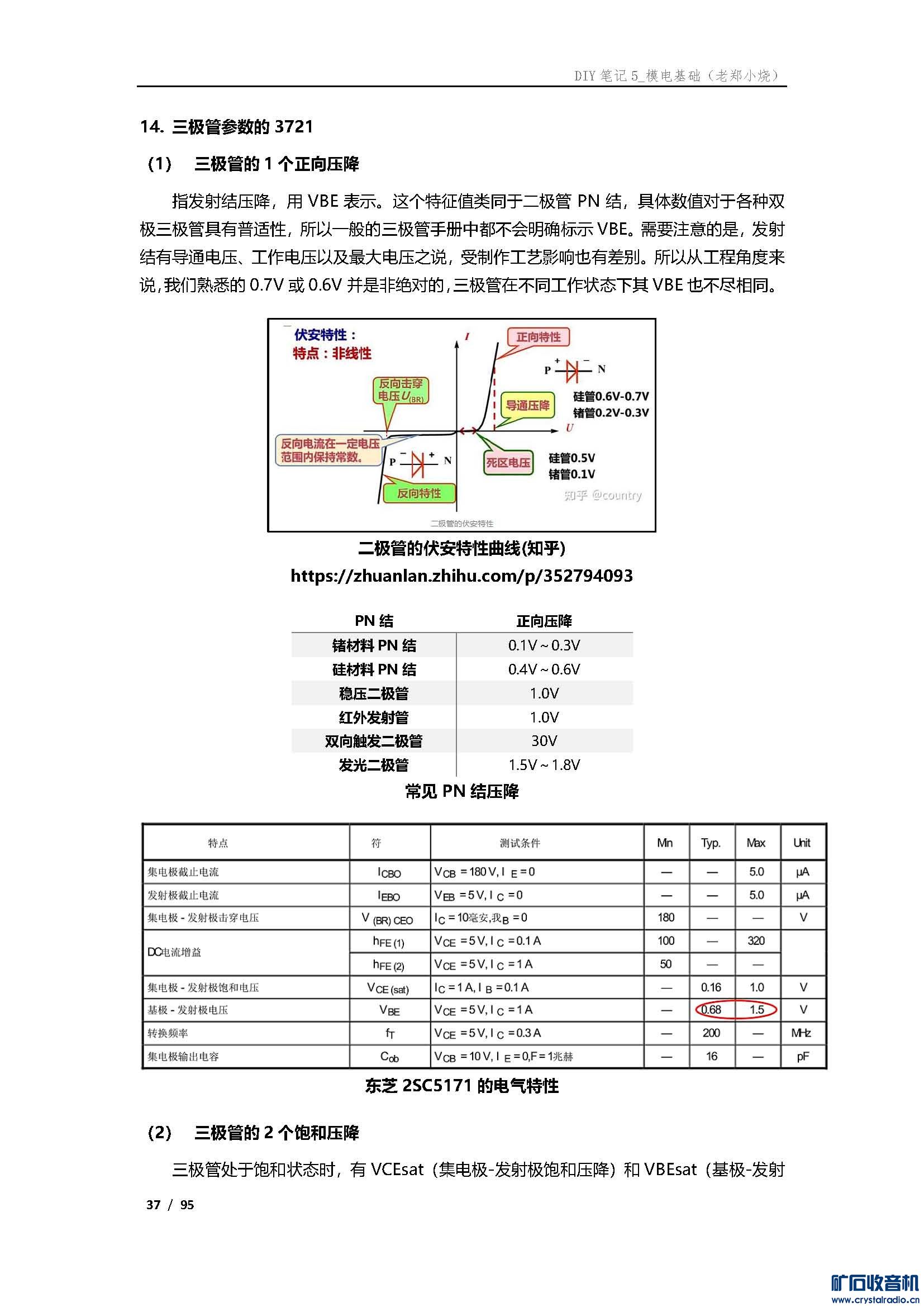

翻出来多年前的自学笔记,关于BJT当给总结了个 “3721”。
现在觉得有点儿幼稚(再如参数都大写了 ),但仍值得复习。
记得多数摘自杨建国老师的书。
