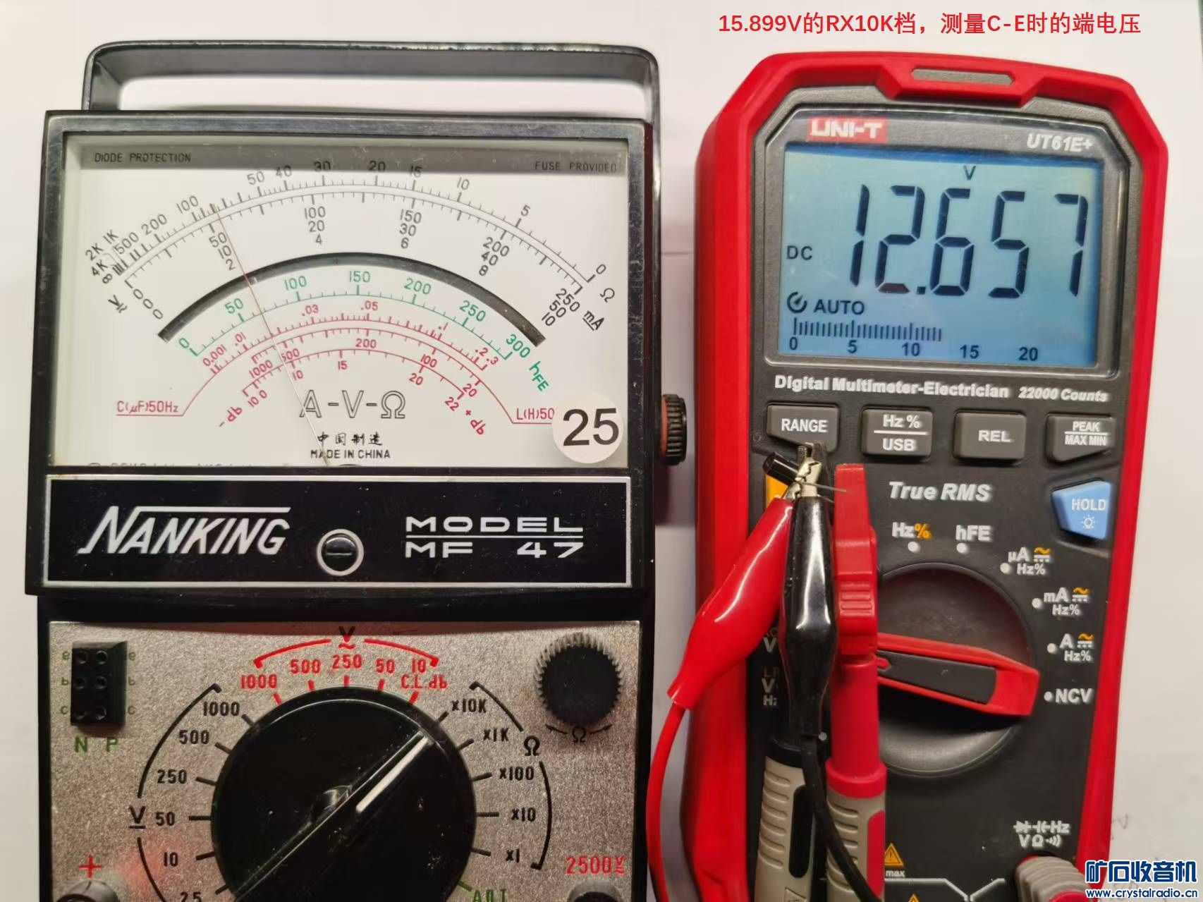

发表于 2024-7-23 22:52:27 | 显示全部楼层
donglw 发表于 2024-7-23 10:34
为了证明观点修改厂家图纸?
Iebo(Veb=2.5V,Ic=0A),最大值:10μA;Icbo(Vcb=10V,Ie=0A),最大值: ...
请问,哪里修改了?请你指出来。

发表于 2024-7-24 00:46:07 | 显示全部楼层
donglw 发表于 2024-7-23 08:28
请问:无论设计还是维修,是否需要了解器件最大值?
BFR93A的最大值:Vceo=12V;Vebo=2V。是否正确?
先看81楼:http://www.crystalradio.cn/forum ... &fromuid=306031
再看下图 ,... ... 奇怪,咋丢了3.2V
最后,仔细品品90楼的最后一句话:http://www.crystalradio.cn/forum ... &fromuid=306031
补充内容 (2024-7-24 15:23):
根据第二图,可估算出负载电流:15.9V/220k*(11格/50格)=16uA,或(15.9V-12.7V)/220k=15uA

发表于 2024-7-24 09:02:55 | 显示全部楼层
用数字表二极管档鉴别三极管极性的方法我已经使用了好多年,楼主认为是新发现分享给大家出发点是好的,错在他关于测量电压高造成器件损坏的结论,认为10K档的高压全都加到器件上,不知道10K档有个nX10K的中档电阻,这个中值电阻至少也有100K,限制该档电流在微安级别。楼主对指针万用表电阻档及数字表二极管档的测量原理几乎是小白,数字表二极管档电源电压每个表也不一样,也有限流、恒流电路的区分。
