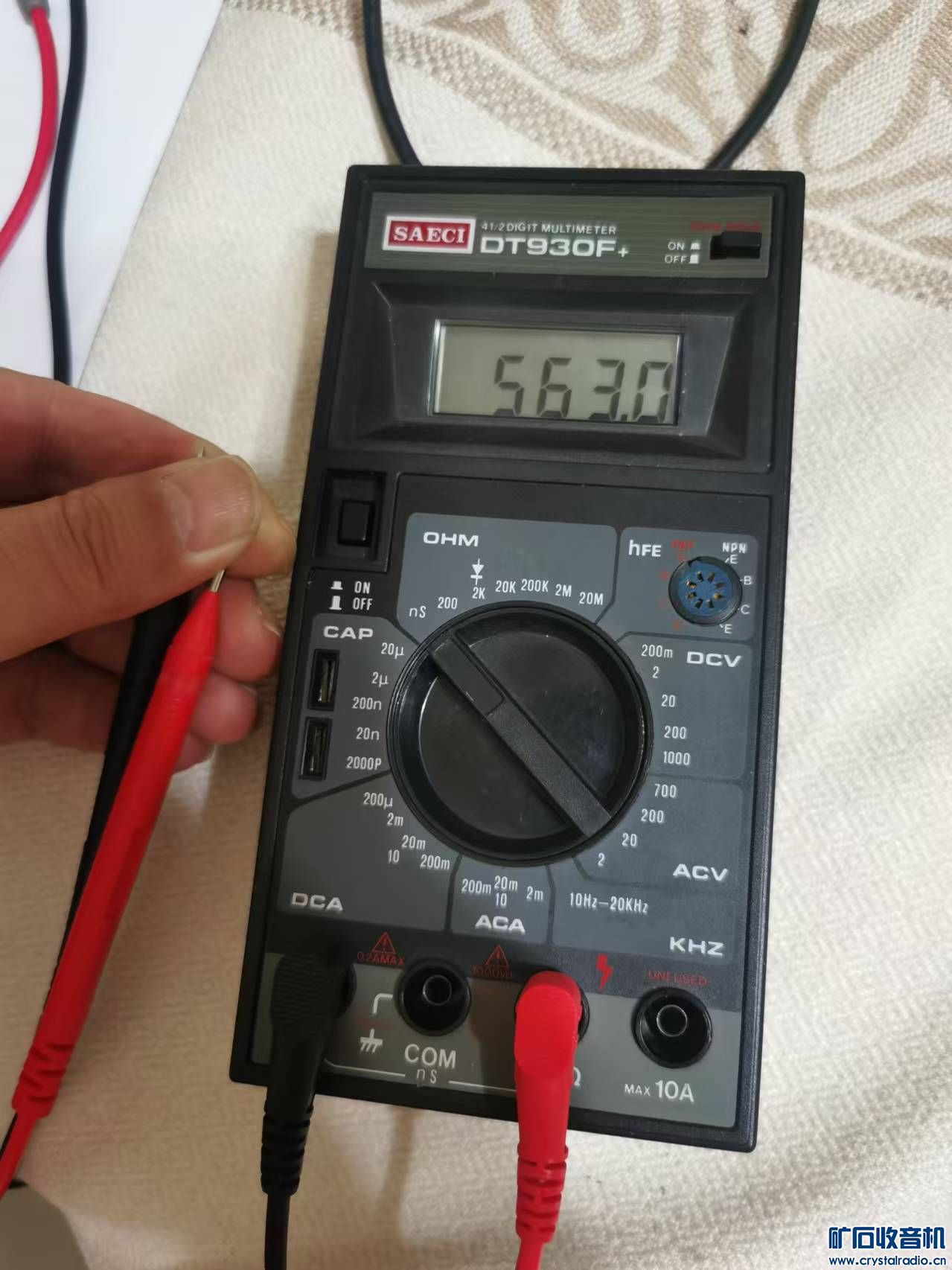

受教了!您说的“uS档”是下面这个 nS(电导)档吗?
我只有这块表有这个档,但从没用过
我只有这块表有这个档,但从没用过 。
不好意思,打错字了,手机上编的,是nS档,VC9806,9807,4282都有这个档,还有一些老830也有这个档位,测大电阻和漏电真是好用。您测得皮肤电阻大概1.77M,如果您用其他数字表估计测不出来的。。

点到是 电阻的倒数?
发表于 2024-7-28 09:51:23 | 显示全部楼层
快乐年 发表于 2024-7-27 11:33
点到是 电阻的倒数?
对,电导的单位跟跨导一样,都是西门子(Siemens),简称“西(S)”。
