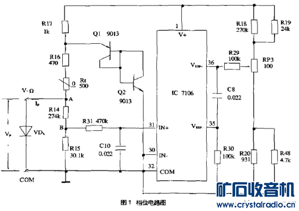

 楼主| 发表于 2024-7-23 08:16:54 | 显示全部楼层
红河310 发表于 2024-7-23 07:42
“为何使用数字万用表的二极管档测量,因为它提供的测量电压是2.8V,它适应绝大多数三极管的识别。”
不清楚1.25V到4V是如何得来的!
数字万用表二极管档位电路原理图解
数字档位电路原理如下:
该档位电路如图1所示,它是在200mv基本表基础上扩展而成的,+2.8v的内部基准电压由由“v+”端(ic1脚)引出,经过电阻r17,r16和rt,向被测二极管vdx提供测试电流,在被测二极管未接入之前,分压电路a,b两点的电压分别为
va= ((rl4+r15)/(r17+ri6+rt+rl4+r15))v+= ((274+30.1)/(1+0.47+0.5+274+30.1))× 2.8= 2.782 v
vb= (r15/(r17+r16+rt+r14+r15)) v+=[30.1/(1+0.47+0 .5+274+30.1)]×2.8= 0.275v
集成电路7106当前的输八电压为v in=vb=0.275v=275m v 。由于该值超出了基本表电压量程200mv ,所以显示屏读数应为溢出状态(显示 1”)。当被测二极曾vdx接入电路之后, a点电压由2.782v被箝位到二极管的正向压降vf(硅管为0 .7v左右,锗管为0.3v左右),而此时集成电路7106的输入电压变为
vin= (r15/(r14+r15)) vf= [30.1/(274+ 30.1)]vf≈ 0.1 vf
由此可见,在集成电路输入端,vf被衰减了10倍,这相当于将200mv的基本表扩展到了2v的量程,并且在显示屏上直接显示出被测二极管的正向压降vf。 在此期间,通过被测二极管的测试电流为
if(硅管)≈ (v+-vf)/(r17+ ri6+rt)= (2 8-0.7)/(1+0.47+0.5)=1.066ma。
if(锗管)≈ (v+-vf)/(r17+r16+rt)=(2.8-0.3)/(1+0. 47+0.5)=1.296ma。
显然,二极管档的测试电流比起电阻档至少要大一个数量级,比值基本上能够满足大多数半导体二报管和对其pn结单向导电性的测试判别要求。基准电压vref由集成电路内部基准电压源(+2.8v)经ri8、rl9、rp3、r20和 r48分压供路,可调电阻rp3的电压调整范围为9. 51-10.73mv通过适当调节rp3的滑臂动位置,便可以获得基准电压vref=100.0mv。c8和r29,r30组成基准电压输入端高频滤波电路。
q1、q2和rt、ri6组成测试端口过压保护电路。rt 为正温度系数的热敏电阻ptc,晶体三极管qi和2的集电结分别短接后,又将两者反极性串联起来,利用其发射结的稳压原理,用于抑制测试端口异常情况下的高电压侵扰。例如,如果误用二极管档测量市电电压(ac220v)时,电流途经为rt--rl6-- q1--q2,q2此刻为正向导通,而ql则立刻反向击穿,起到了限幅保护作用。与此同时, r t因流过较大的电流而迅速发热,其电阻值将随体温升高而急剧增大, 由于限制了流过q1与q2的电流,从而保护了q1,q2的安全。
