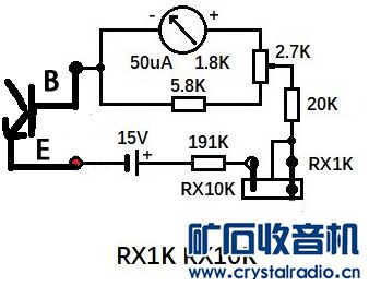

借用老郑师傅的图。看看这样连接,三极管会烧掉吗?
为了证明观点修改厂家图纸
Iebo(Veb=2.5V,Ic=0A),最大值:10μA;Icbo(Vcb=10V,Ie=0A),最大值:100nA。直接使用高压档测量不烧?

donglw 发表于 2024-7-23 10:34
为了证明观点修改厂家图纸?
Iebo(Veb=2.5V,Ic=0A),最大值:10μA;Icbo(Vcb=10V,Ie=0A),最大值: ...
这样测试也不会烧管

老郑师傅的原图。

不要扯远,现在只是讨论,用15V指针表的10K挡测量三极管的BE结以及CE极会不会烧掉三极管的问题。知道你设备多。
发表于 2024-7-23 11:13:32 | 显示全部楼层
三极管是具有软击穿回复功能的。只要检测电流足够小,通常是不会造成器件物理损坏的!所有仪器仪表都是通过测量三极管的击穿“拐点”来检测三极管的最高耐压值的。这是硬道理、无需争论了。

其实很简单,用一个类似的管子试一下就可以了,我没有BFR93A,所以误会是大功率管,但是我有2SC3356管,一会饭后试一下,用宝工的2017试一试,2017的10K挡是12V的,测试Rbe。
