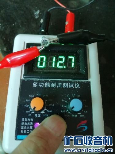

楼主还是不太懂,万用表10k档测小功率管会击穿损坏,那请问你,管子的击穿电压怎么测出来的?我经常测vceo。举个例子,锗管3AG1高频管Pcm=50mw,Vceo≥10v,lcm=10mA,那么Ⅴceo≥10v是怎么测出来的,首先前提条件是在lc电流1mA时测试的,所加电压>15v就可测试,就前几天我用多功能耐压测试仪测3AG1B(要挑出Vceo>12~13v的管子),测试电压50∨(该测试仪最小测试电压50v),电流调到1mA,从盒装正品管子中轻松挑出耐压12~13v管子,最大的还有>15v的。管子好好的,现在正常工作。可见你基础知识太差了。

发表于 2024-7-23 13:05:22 来自手机 | 显示全部楼层
看图,,,,,,,,,

你拿的是其他器件:
BFR93A的最大值:Vceo=12V;Vebo=2V。
Iebo(Veb=2.5V,Ic=0A),最大值:10μA;Icbo(Vcb=10V,Ie=0A),最大值:100nA。
我是在维修某通讯设备,误操作使用指针万用表将BFR93A烧毁。

上图电流为0.15mA,耐压12.7v。同一管子,按国家标准电流调到1mA,Bvceo为23v左右。
