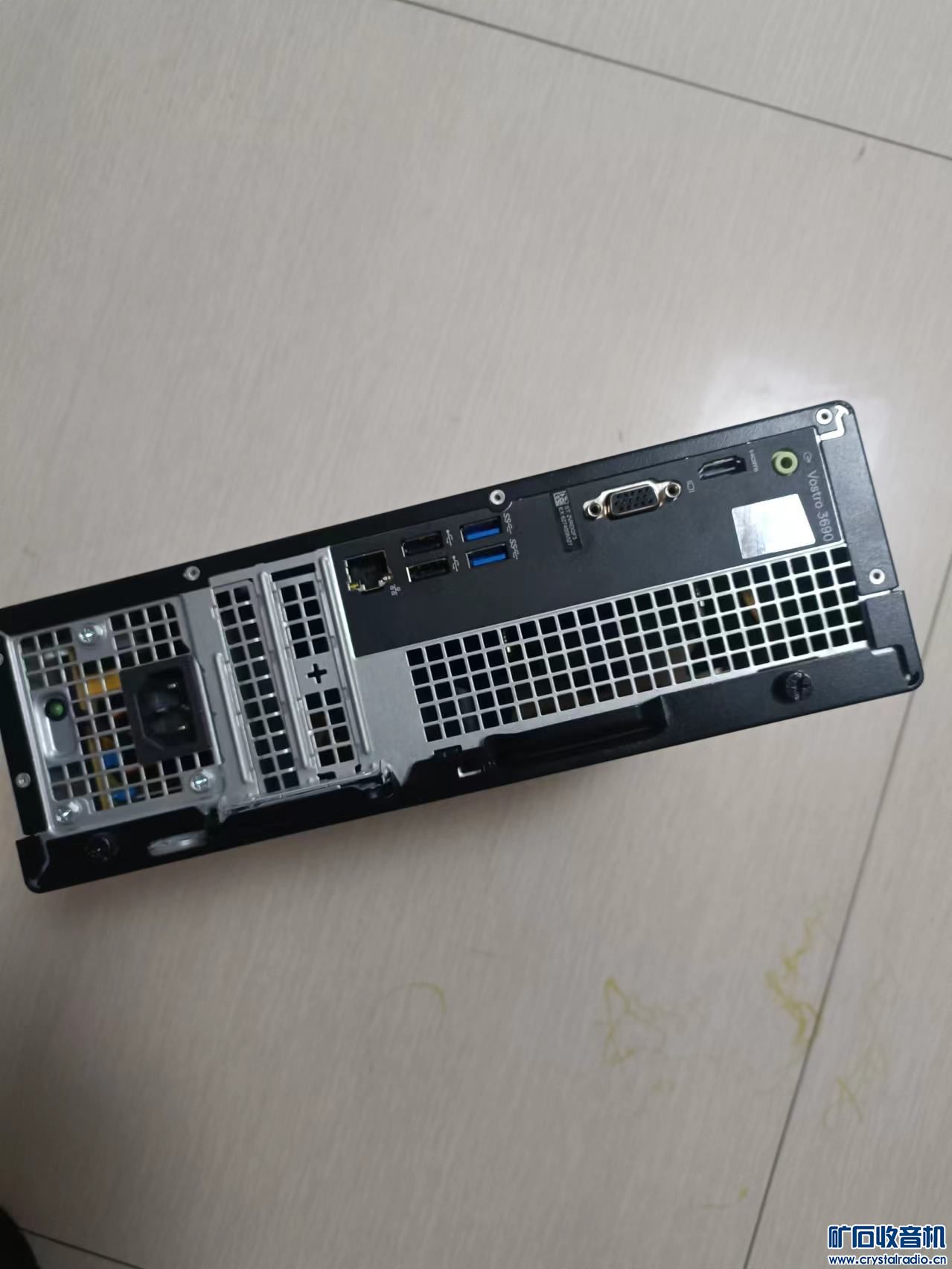

 楼主| 发表于 2024-4-20 14:08:44 | 显示全部楼层
koei 发表于 2024-4-20 08:46
我的确中间有一些帖子没有完全看。我已经把那个帖子更改了。我在楼主的另一个帖子里,直接问过独显问题 ...
老师这是故障电脑背面图,没有独显接口。
背面图
背面图
发表于 2024-4-20 14:20:29 | 显示全部楼层
主要看看内存条相关的问题,插槽啊,金手指啊等等!
 楼主| 发表于 2024-4-20 14:31:36 | 显示全部楼层
谢谢老师,都看过了,也擦拭了内存条,故障依旧。
发表于 2024-4-20 14:55:02 | 显示全部楼层
看来还有华山一条路,CPU测试了。
