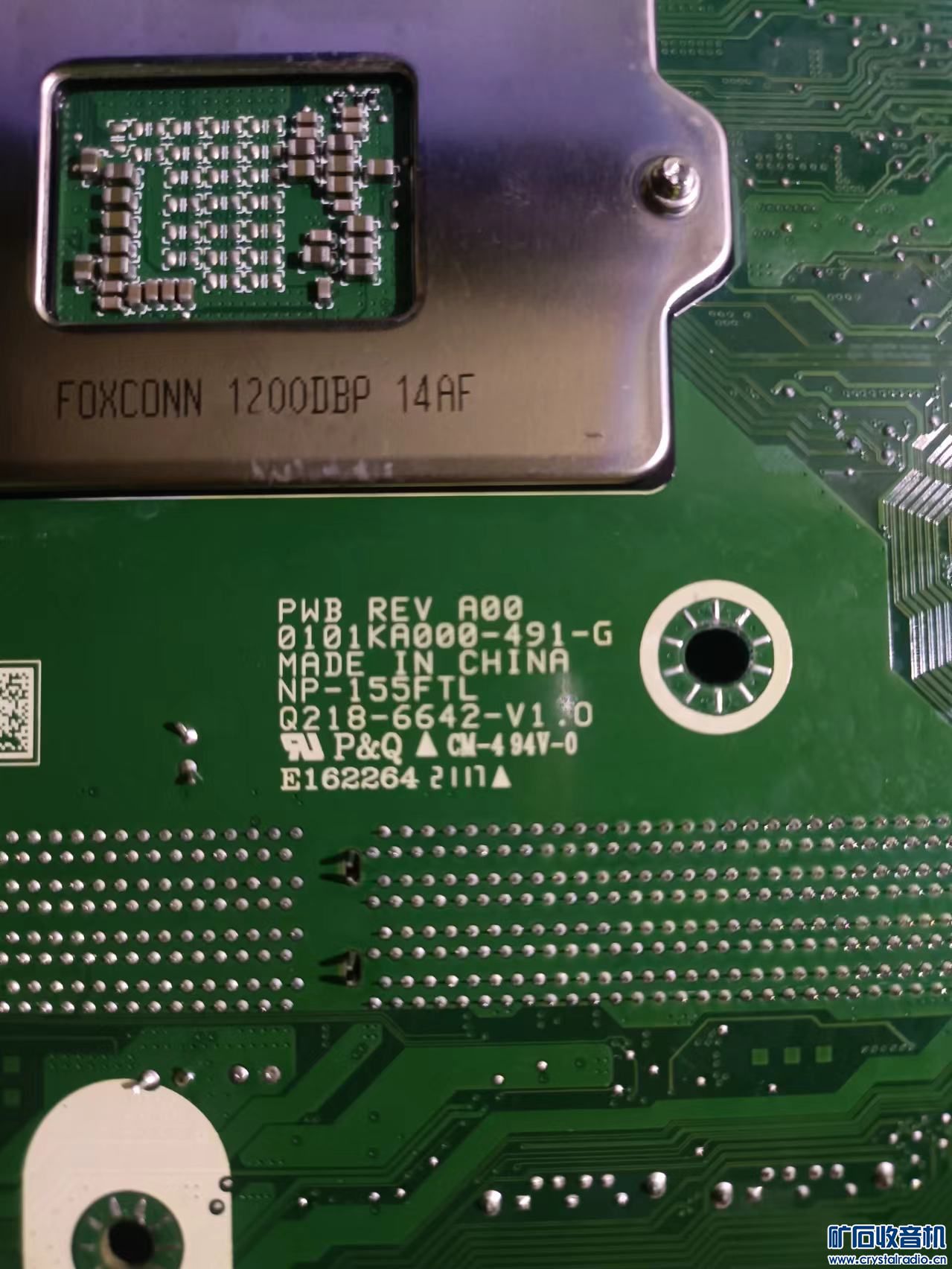

CPU风扇。主板是戴尔 vostro  3690台式机。
 楼主| 发表于 2024-4-18 21:48:30 | 显示全部楼层
ccczzzyy 发表于 2024-4-18 21:31
那个风扇?主板型号?
老师,帮看看这是不是主板型号,刚才3690是快递盒上写的,我认为是主板型号。

3690该机是DDR4内存,可能内存插槽有问题?显示器开机没有一点反应?

用放大镜看看CPU针脚是否完好,CPU风扇和CPU贴合是否紧密,能在其他正常机子上试试最好。显示器在启动过程中没有一点反应?

看过针脚,我没经验,看不出异,但二块主板不可能都针脚同时有问题呀。CPU风扇和CPU贴合没问题,不敢在好机子上试。看来只有送专业修理的地方测试了。
