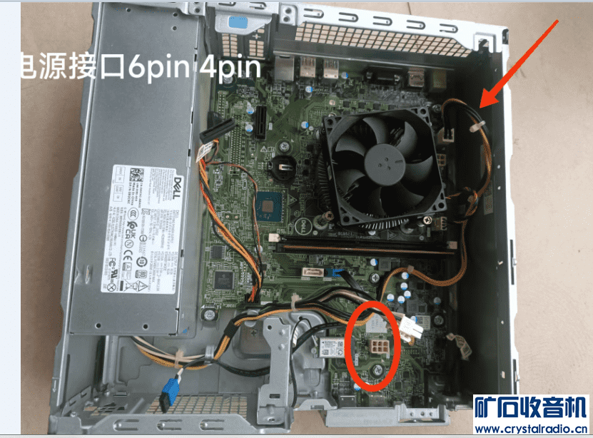

 楼主| 发表于 2024-4-19 13:03:22 | 显示全部楼层
webug 发表于 2024-4-19 11:08
cpu一般不会坏,重点看一下CPU座各个针脚和内存插座。看上面楼层描述,估计是集成显卡主板,可以最小化系统 ...
谢谢老师,cpu座各针脚看上去没问题,再则又换了块新主板,二板主板都针脚有问题的可能性应该没有吧。电源与普通的不一样。
故障机主板及电源
故障机主板及电源
太小了,看不清,再上一张大的。
 楼主| 发表于 2024-4-19 13:12:33 | 显示全部楼层
webug 发表于 2024-4-19 11:30
可以先不安内存看一下故障灯是不是变为2黄3白,然后按上内存看是不是变为2黄4白,然后再代换内存条试试是不 ...
老师看看这张,电源与一般的不一样。
