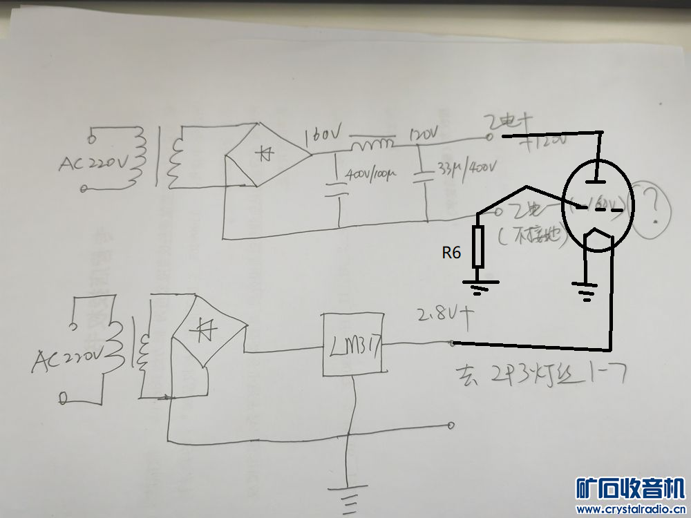

栅负压阴极电阻发热说明必然有电流通过,不插电子管理论上应该没有电流通过,因为电子管是唯一通路,所以先看看接线,或者重新接一次,检查各个元件的情况。

没有接管,在R6上有相当大的电流,那肯定有接错的地方,细细排查,包括滤波电容等。

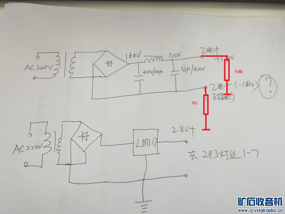

我来分析负160V的来历:
R6拿掉了,B+通过负载接地了,B-对地就是负160V了。
R6二端的电压是由B电电流产生的,R6阻值越大,二端电压就越大,电路设计值为425欧姆,只有当B电电流为8毫安的时候二端才是3.5V,否则就说明电路有问题了。
在断电情况下,测量一下B+对地电阻,应该就能找到问题所在。
不能说因为R6二端有160V ,才使R6烧了,是R6烧了才有160V电压出现。
可以把R6阻值减小到43欧姆试试。

楼主说没接管子就是说你图里的负载电阻不存在。这时通电烧R6那接线必然是有错误的。
发表于 2024-3-6 13:09:53 | 显示全部楼层
我这个”负载电阻“是广义的,包括电路接错,元件损坏产生的电流,如果管子拔了还烧R6,就说明B+还有电流流出,肯定有问题。
输出变压器要查一下,有可能初级碰铁片了。

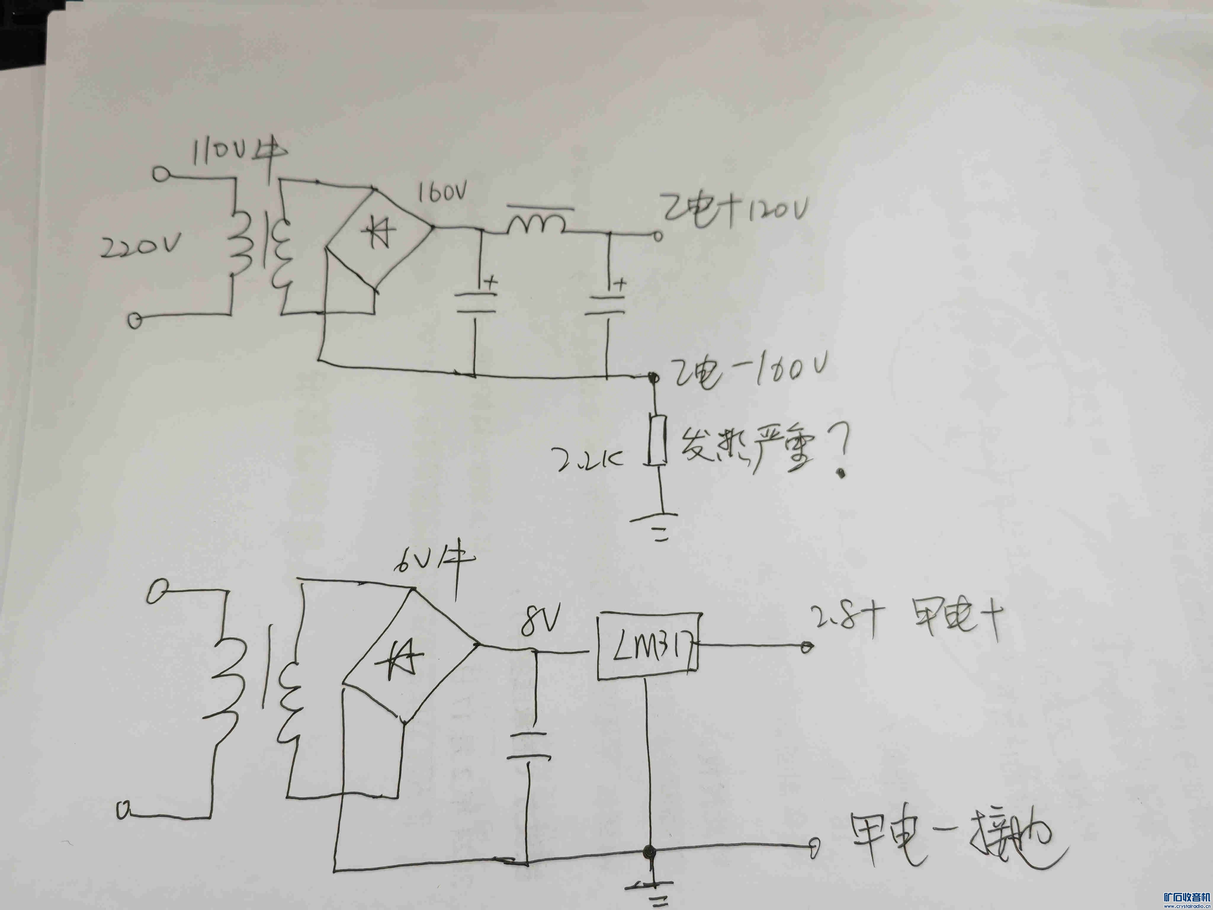

不插管子时的电压分析:

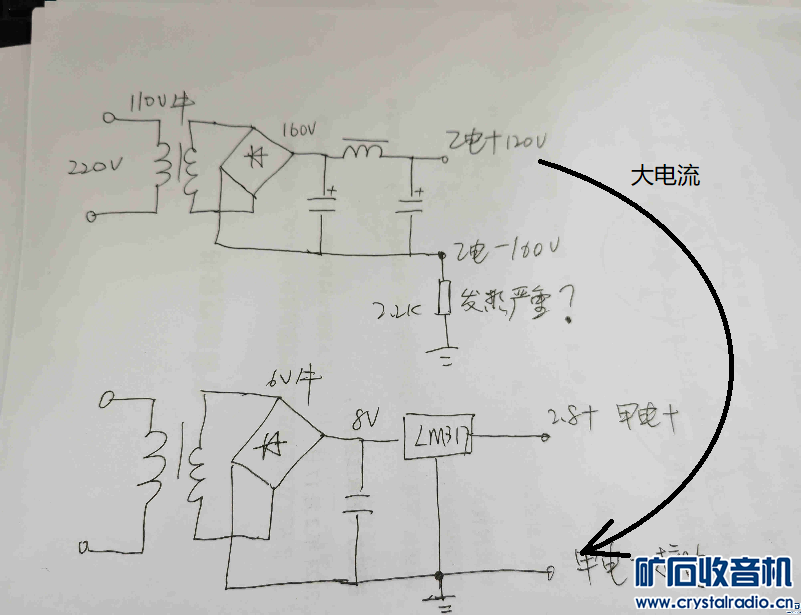

不接电源,只看功放部分,乙电正极对地电阻无穷大;乙电负极对地电阻425欧。
发表于 2024-3-6 15:49:45 | 显示全部楼层
狂石 发表于 2024-3-5 20:29
我先不接电子管,就是我画的图这样子,乙电-160V,接个几百欧到2K电阻到 甲点负极,这个电压差是16 ...
你这样测量没有意义,因为上面和下面是电气隔离的,所以以下面的地为基准测量上面的电压时,这个电压是多少取决于空间耦合的电场强度,所以你测量乙电负极是-160V,实际上接入电路后,应该是这样的,如果没有接管子,乙电正极是没有回路的,R6上也就没有电流,这时候如果烧R6,只能说明你电路接错了

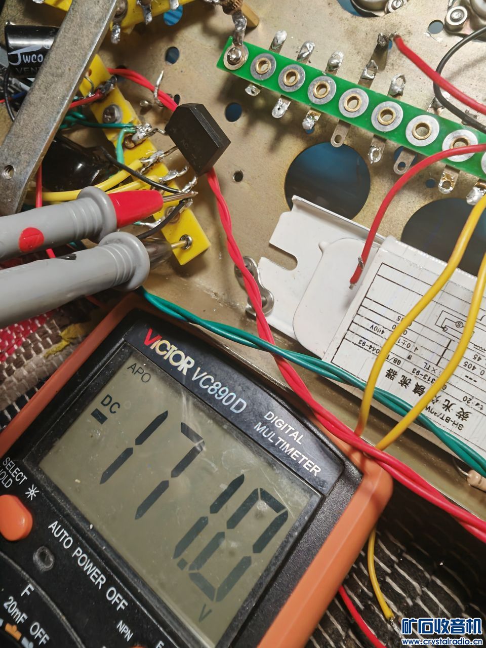

抛开电子管,就是这么个电源电路,电阻发热很烫,不是很理解。您看看?
乙电负极对甲负极空载电压-171V,加上R6-160V。管子和其他线路还没有焊接,只是个电源部分。没有接错,没有短路,没有漏电,甲乙变压器都是新买的。整流桥也没问题。

甲电负极没接地,怎么是0V呢?

上面下面不是完全隔离的,甲电负极接金属机壳,乙电负极通过R6对地金属机壳是-160V,有电压有电阻,自然有电流就发热了。

你这真的是奇了怪了 ,这样接那个2.2k电阻上应该是没有电流的,如果有电流,你检查变压器初次级绝缘是否有问题,或者在甲电正极串电流表看甲点正极是否输出了电流,看这样子疑似甲电正极对地存在短路或大电流
