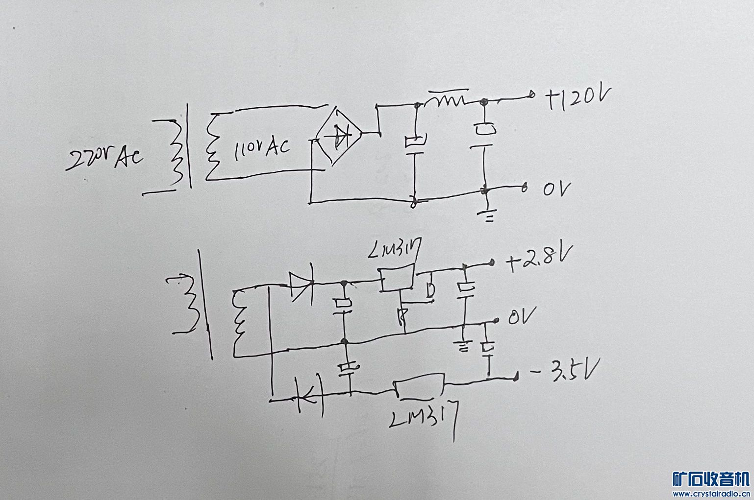

请教2P3用全桥整流电源接法

 楼主| 发表于 2024-3-5 17:17:58 | 显示全部楼层
牛哥土炮 发表于 2024-3-5 17:07
21楼的草图有误,得到负电源的稳压应该用LM337
以前的电路图没有LM337的时候怎么接呢
 楼主| 发表于 2024-3-5 17:19:05 | 显示全部楼层
牛哥土炮 发表于 2024-3-5 17:02
就是这个意思吧。
看懂了。您的意思是,2P3的偏压不是电阻分压获得的,而是专门提供的负电压是吧

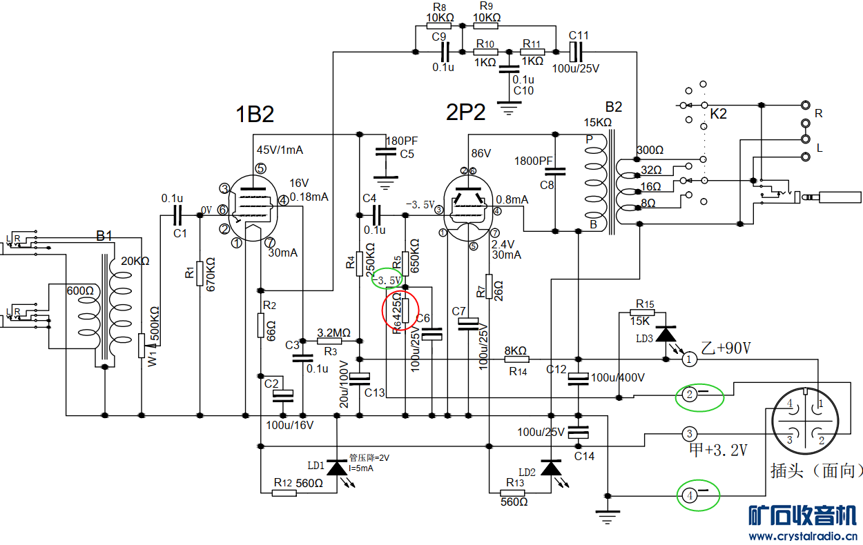

 楼主| 发表于 2024-3-5 17:28:36 | 显示全部楼层
4829C1A8-7F08-417d-8EDA-2257610EA3DF.png D2521379-A87A-4ff0-8186-CCE4D106CB43.png
这图就是论坛上一个老师的作品,他的乙电负极没有接地,到2P3那里是负3.5V,实在不明白。

 楼主| 发表于 2024-3-5 17:45:50 | 显示全部楼层
牛哥土炮 发表于 2024-3-5 17:29
以前的电路负压有时候是通过把主回路(乙电)通过一个电阻接到电源的负极,然后利用在这个电阻上的压 ...
感谢。理解您发的图。但是看了很多电路,都不是这样的啊。
甲电负不接地,接直热管的偏压电阻。
举个例子,这个电路,我画圈的地方,是不是负67.5V 呢

今晚按您说的我试试,换个双12V的变压器,两个次级接两个LM317模块,一个调成+2.8V,一个调成负7V,中间接地。

发表于 2024-3-5 18:16:54 | 显示全部楼层
25楼上面图上的R6,就是我在26楼的那个电阻,根据这个电阻两端的电压是-3.5V,R6的电阻值是425欧姆,可以推知2P2的供电电流大约是8.23MA。
您画圈的地方不是-67.5V,应该是负电压,至于负多少,要看圈内电阻的大小和乙电的电流,具体计算就是二者的乘积。
以上两个图的标注电压,都是参考“地线”为零电位的。
