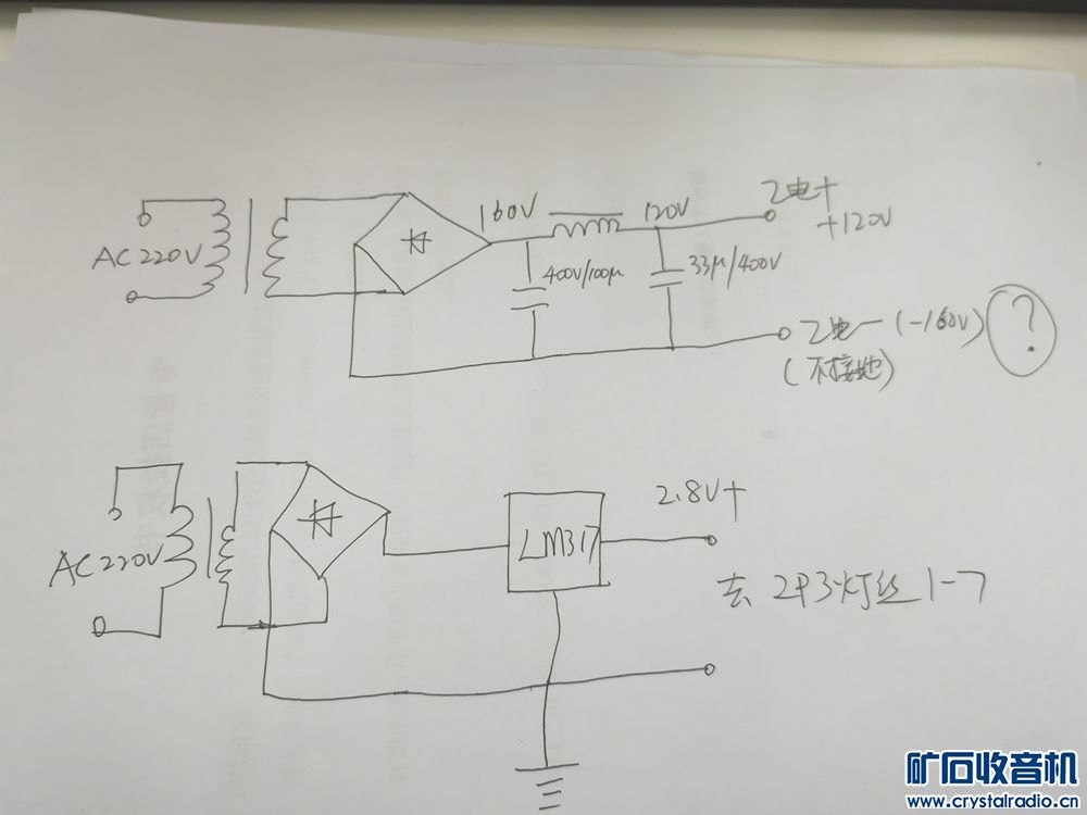

楼主: 狂石
请教2P3用全桥整流电源接法

我刚才用自己的电路测了一下,乙电负极是-160V,甲电负极接地。。接地的意思就是 机器底板是金属的,甲 ...

2P3的屏流通过R6流回乙电负极,方向是从地流向乙电负极,所以R6上端对地电压就是负的屏流乘以425欧, ...
原电路是2P2的,阳极电压是90V,电阻是400多欧。我用2P3,阳极电压120V,电阻用2K多还是发烫。。。。。而且电压不是几伏,是负几十V

地是个相对的概念,你这个图中,假设甲电负极作为地,也就是0电压参考点,那么所有其他电压,都要基于这个0参考点来测量,信号也是基于这个0参考点输入输出的,你这个图中,乙电的负极是通过R6接地的,实际上就是26楼的电路,这种电路是电池管机常用的方式。

你量的是R6两端的电压还是还是一端的,原机是2P2的,你换回2P2试试,这个电路是没问题的

乙电负极对地是-160V啊

你仔细检查,是不是有接错的地方,按理说R6相当于功放管的自给偏压电阻,和阴极自给偏压是一样的

就是甲电负极接地,是0点位。乙电负极对地电压是-160v,通过电阻接地,这个电阻到2K多也是严重发热。。

    上面不是说过了么?难道您以为这个R6是随便选取的么,是根据乙电的电流和这个电阻的数值,来决定了输出管的栅负压,您用的是2P3,那就应该查一下在这个屏压下2P3的栅负压是多少?
    又想起之前的回帖,这么说有点扯淡,现在的器件和技术完全没有必要利用这种方式来获得偏压了。。。。。。。

我怀疑你的电路有接错的地方,只能是这个原因了

如果真是-160V,那是您的乙电电源接反了。

我先不接电子管,就是我画的图这样子,乙电-160V,接个几百欧到2K电阻到 甲点负极,这个电压差是160V,电阻严重发热,我不理解了。。。

没有接反啊

别着急,先喝点酒,然后好好的休息一下,明天真有可能想透这个问题。
很多人都看到乙电串电阻的事情,但是可能还有仔细想到底为什么串电阻,在10多年前我在本坛发过一个47B耳放的帖子,就是利用了这个原理。
不过,我用的是稳压管替代的电阻,不管电流大小,这个栅负压就确定了。

哪应该怎么偏压呢,就像您之前回复的那个图,用两个LM317么?那就合理了。我感觉以往的收音机电路图,自偏压如果电压差过大,那个偏压电阻会发烫,有点浪费电能,没效率。

你能指望100年前的电路能整流输出+-6V的电压?还是能指望那时候能用晶体管的PN结压降来制造几个0.65V的压降?
现在看似合理的电路,就是为了解决多年前因为没有合适的器件应用问题,简单有效才是根本。
