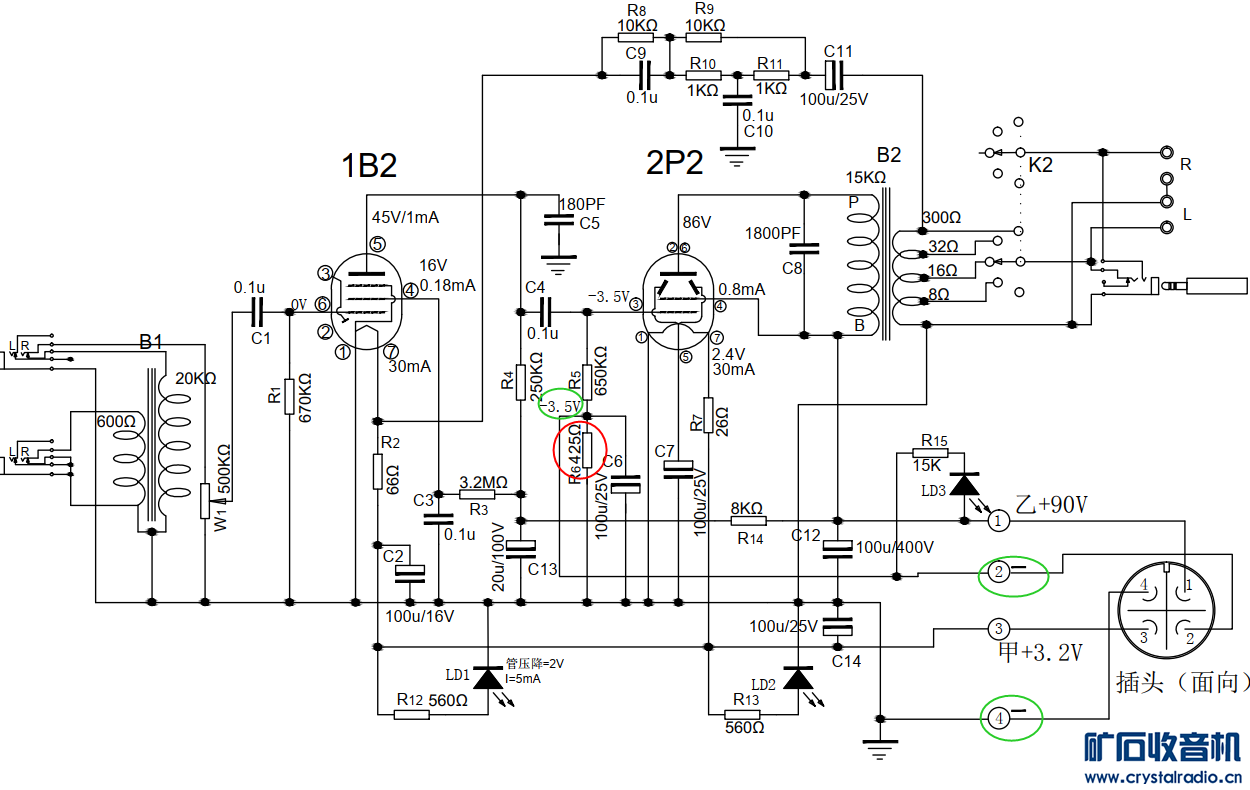

新手请教一下论坛大佬,我非常困惑。打算做一个直热管的1B2推2P3,2P3并管,双声道。用论坛立大佬的2P2电路改一下。
乙电用的是50W的110V的隔离牛全桥整流后,接了个电感,滤波后电压大概在120V左右。
甲电单独用了5W的6V变压器,用LM317调整到2.8V,接2P3灯丝。
此时问题来了,看电路是甲电负极接地,乙电负极给2P3串联个电阻提供偏压,这个电阻几百欧或者2K多欧,都严重发热,测得电压都是几十V。
全桥整流后的负极到地之间电压是160V,这是负电压,然后正电压是120V,给我整困惑了。负电压160V,接什么电阻接地都要承受160V电压,肯定发热啊。
那么全桥整流+灯丝电源,乙电负极到底怎么接呢

呵呵!!楼主遇见做梦党了!就是那种使用免费模拟软件模拟出来不靠谱的图,也不进行实际装机测试的!最笨的理论方法乙电负极接地呀!灯丝悬浮利用电容交流接地!拧过来可能电路会产生自激振荡!灯丝只是为阴极提供加热电源,参与放大的是乙电!把乙电悬浮,加热的接地违反电路设计常识!这又是大聪明的脑洞大开漏气了

你画个现在的电源电路图,a包括2p3。
发表于 2024-3-5 12:19:58 | 显示全部楼层
实际供电参考地为0V,乙电已经有了,虽然120V稍高。
所谓的甲电其实是个参考地为0V的正负电源,把5W小变压器的输出用半波整流滤波,然后用LM317-LM337做成+-3.5V的电源就行了。
猜测原来的设计可能是6.3V有中间抽头的,整流滤波之后差不多就是+-3.5V

您好,我的困惑是,看过很多直流管的电路图,乙电负极都不是接地的,是给电子管一个偏压,都是甲点负极(大多是电池)接地。可是功放管需要的负电与地之间有很大的电位差啊,接上电阻严重发热发烫,冒烟。。。到底该怎么接?

不知道怎么接好了, 2P3的4脚那里的电压是好几十V,根本做不到-7V,电阻分压承受了-160V的电位差,电阻用过600多欧的,发热冒烟,用2.2K的3W电阻,也发烫,电压是好几十V。
请教到底怎么办呢

您好,我是不明白全桥整流后的乙电负极该怎么接2P3的电路才算正常?
乙电负和甲电负(接地)之间有-160V,电位差,乙电负极如果直接接地,会让电源变压器严重发烫,约等于短路。如果接个电阻再接地,那个电阻会严重发烫。
看这个电路图,我画红圈的地方,那里接入的是乙电负极,对地电阻400多欧的,这里的电压肯定是 负90V,为什么是-3.5V呢?
查了手册,2P3这里的偏压应该是-7V,那我如何得到-7V?我换了2K多电阻,偏压是-40多V,电阻严重发烫

我查阅了很多帖子,大家都在说,2P2/2P3这种管子,用隔离变压器提供高压,用LM317给灯丝供电,但是到处找不到 全桥 甲— 和乙— 是怎么处理的
 楼主| 发表于 2024-3-5 14:10:49 | 显示全部楼层
于海旺 发表于 2024-3-5 12:14
你画个现在的电源电路图,a包括2p3。
我查到了原作者的电源是这样的,是一个电源牛的两个绕组。可是我用的110V隔离牛,只有一个110V输出,我只能用另外一个变压器给LM317调整到灯丝电压供电,那么两个电源的负极之间是有电位差的,不知道怎么接了。
