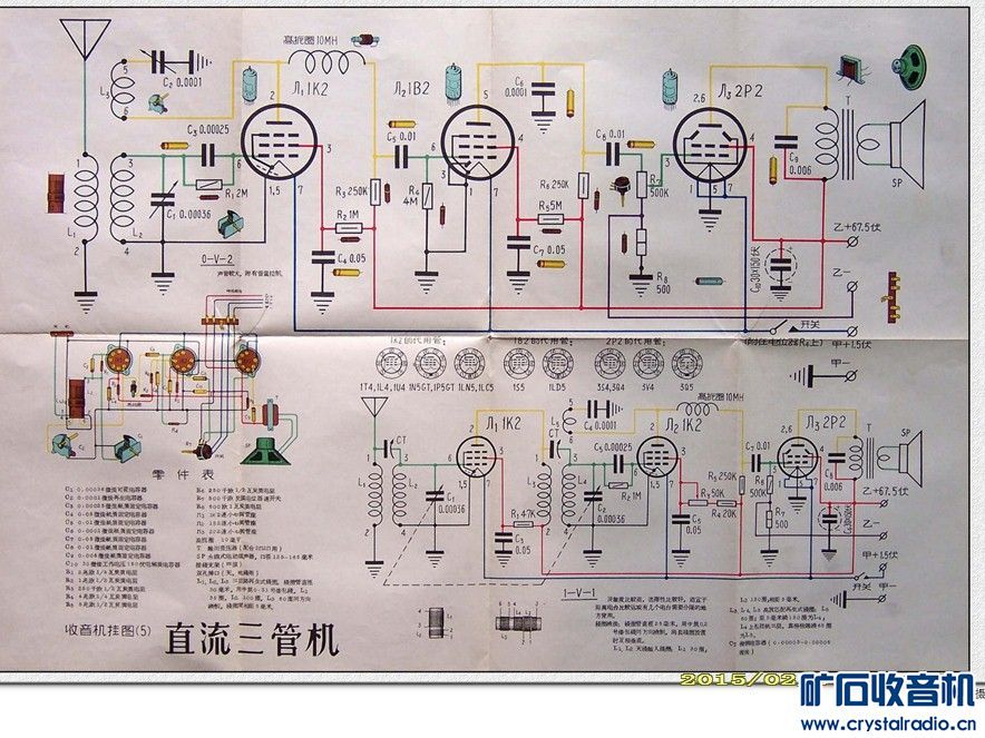

嗯,我看您在1楼发的图中,2P2的灯丝采用+2.4V供电,同时采用栅负压为-3.5V的工况,您可以把2P2的栅负压也调整在大约这个数值。

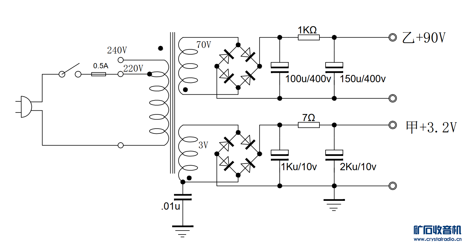

25楼的电路是一个3.2V给灯丝,一个90V给2p2,我测得电阻那电压是对地负160V,电阻烧毁冒烟。只不过我和他不同的地方是,他的两种电压是一个变压器的两个绕组,我是用了两个变压器的才导致的原因?

嗯,我看您在1楼发的图中,2P2的灯丝采用+2.4V供电,同时采用栅负压为-3.5V的工况,您可以把2P2的栅负压 ...
我现在用的是2P3,2P3电压是135v,偏压是-7V。这个负7V头疼死了,接那个电阻,严重发热,对地是-160V。那个人的电路图,也是两个电源,偏压3.5v是靠电阻分压获得的,但是我怎么得不到那个电压?

上面三个疑问,都应该归结为一点:所有的电压测量,都是参考“地线”为0V电压的,您再仔细想一下就明白了。为什么在您1楼的图上,灯丝供电的甲电是有接地的,但是乙电就没有接地,是通过了R6接地的。
你是陷在没有找准“参考零电位”的怪圈里面了。

这样接乙电的回路只能靠红圈电阻,一般要经灯丝作为回路,可能少接一根到7脚的线。

电阻严重发烫冒烟,相当于-160V对地,这个电压全加到这个电阻上了。按论坛上别人的电路图,也是一个道理,那个电阻对地要承受-90V的电压。
不太理解,为什么会发烫冒烟,无法使用。那个电路图是400多欧电阻,我换了3W的2.2K电阻还是发烫,太难理解了,为什么会这样
——————该电路图,R6那里标了3.5V,这是2P2栅级偏压,是它的工作点。我这么接,为什么R6那里是-40多V,R6严重发烫到冒烟?R用过2.2K的电阻。。。真的不明白为什么会这样。我也是这么接的啊。乙电负极串联电阻接地,甲电负极接地。。

别着急,自己画个图,慢慢想想。比如您身高1.72米,那是参考的脚底所在平面。但是如果相对您的肩高,您的身高不过是0.2米左右。。。。。。
还是那个话题,您说的电压是参考的哪里?
狂石 发表于 2024-3-5 17:28
这图就是论坛上一个老师的作品,他的乙电负极没有接地,到2P3那里是负3.5V,实在不明白。
2P3的屏流通过R6流回乙电负极,方向是从地流向乙电负极,所以R6上端对地电压就是负的屏流乘以425欧,要达到-3.5V屏流+帘栅流要达到8.2mA,这里的-3.5V指对地的值

我刚才用自己的电路测了一下,乙电负极是-160V,甲电负极接地。。接地的意思就是 机器底板是金属的,甲点负极接外壳,那么乙电对外壳就是-160V,我用一个240欧的水泥电阻接上,都能看到电火花,感觉有点不正常啊

R6冒烟是可能的,算算R6的功耗,3.5V的电压,425欧姆的电阻,欧姆定律能算出来。。。。。实际的功耗大约是0.3W。至少要用1W的电阻,只是在正常工作的条件下估算的。
