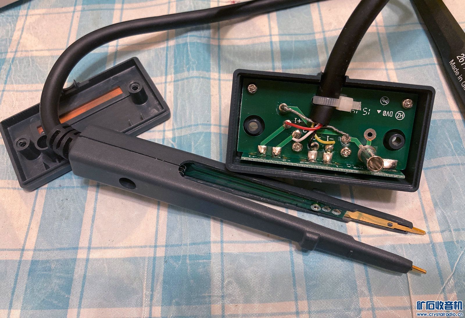

表原配的夹子  线极细。
发表于 2023-12-27 10:36:28 | 显示全部楼层
maojc 发表于 2023-12-27 01:00
表原配的夹子  线极细。
线粗细没关系,标准四线从原理上解决了线阻带来的误差。
发表于 2023-12-27 11:03:10 | 显示全部楼层
表原配的夹子  线极细。
线小分布电容相应减小,有利于测试
