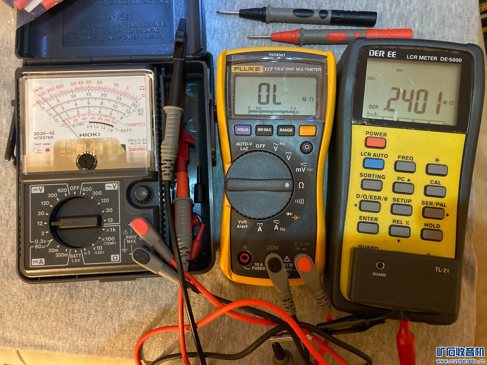

测量电阻100K,哪一个更准?

发表于 2023-12-25 20:39:09 | 显示全部楼层
不定期校准的啥万用表啊,电桥之类的,测得的数字只能说是大概了。我用的数字高压电桥,普通的电桥,使用之前都会用不同数值的标准电阻测试一下。

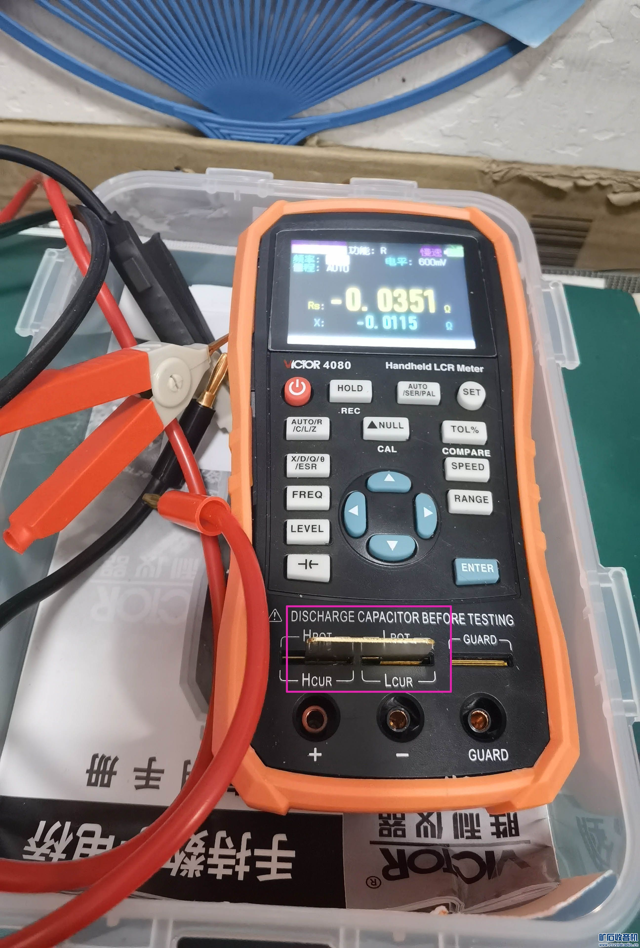

 楼主| 发表于 2023-12-26 07:48:06 | 显示全部楼层
飞翔的空灵 发表于 2023-12-26 04:17
测量前清零过没有?会不会是这个问题
清零了,图中用了随机配的短路片。又买了开尔文夹。

发表于 2023-12-26 09:21:11 | 显示全部楼层
测电阻用DCR 一般因测量误差不会太大。玩模拟电路 1%误差就很好了,
很多元器件参数与测试条件有关 忽视条件 参数再准也没意义 ,
也就是不在测试条件下工作 这个数据准也没用。
俺用指针表直流档12V 测内阻, 3只表各不同 都在误差范围内 已经很满意了。
频率对测试结果差别很大。
说几点,
1、你这个不是开尔文夹,
a、它看上去只有红黑两线香蕉头,同时你的 LCR 表香蕉座也只有红黑两个。开尔文夹是 4 线的
b、手持式 LCR 表的开尔文夹是插在上面测试座而不是插在香蕉座上的,以同惠 26027 为荔枝(我不清楚你的 LCR 牌子不知道制造商有没有这个配件)
且 c,LCR 表的测试线必须是屏蔽线,你这个看着也不是
结论就是,你这个没啥用
2、测试能插入手持式 LCR 表本身测试座的元件时不宜用测试线引出测试端子,而是应该直接插在 LCR 表测试座上,就像这样
通常手持式 LCR 表都自带这个相当于 TH26005 测试座,台式 LCR 表光是买这个测试座就要五六百块钱
请不要买椟还珠,用额外的测试线测试,除非不得已

如果你的 LCR 表是准确的,测电阻用 DCR 还是用 Z/Rs 结果是一样的
发表于 2023-12-26 09:51:36 | 显示全部楼层
