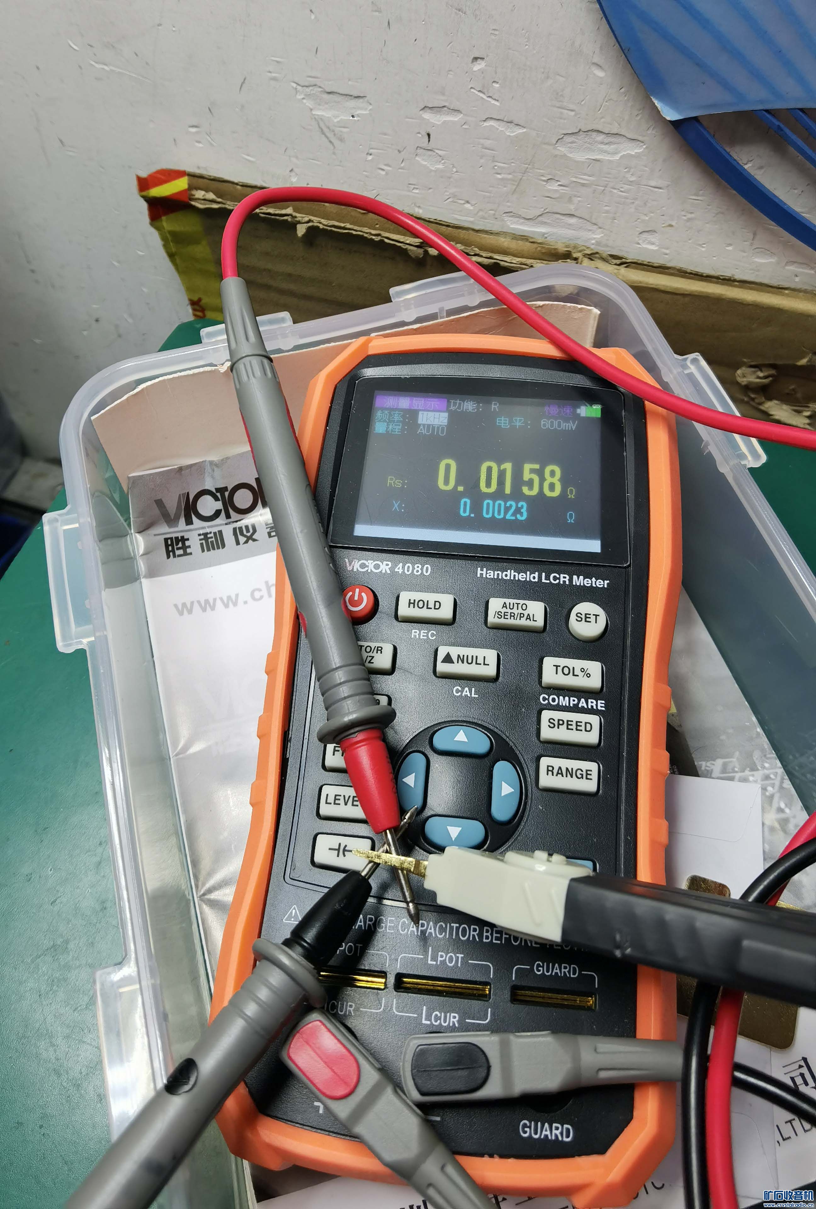

谢谢你的指点,你说的基本全对,是我自己疏忽。他说是开尔文夹,而不是说线。手持电桥后面有解析,“胜利电桥VC4080手持式LCR数字高精度测量电阻电感电容表LCR测试仪”。不过那条“开尔文”的线很好,电阻比61e+的线电阻还要小。

再小(它的阻抗)相对于 DUT(你那个小电感)都还是大 所以此时要用真开尔文连接,现在的问题是,不清楚你的 LCR 表上的测试座是不是开尔文连接?如果是,(用专用短路器执行短路补偿后)直接插入即可。其它的注意事项前面坛友说过了,我也经常在别的帖子里提到过就不赘述。

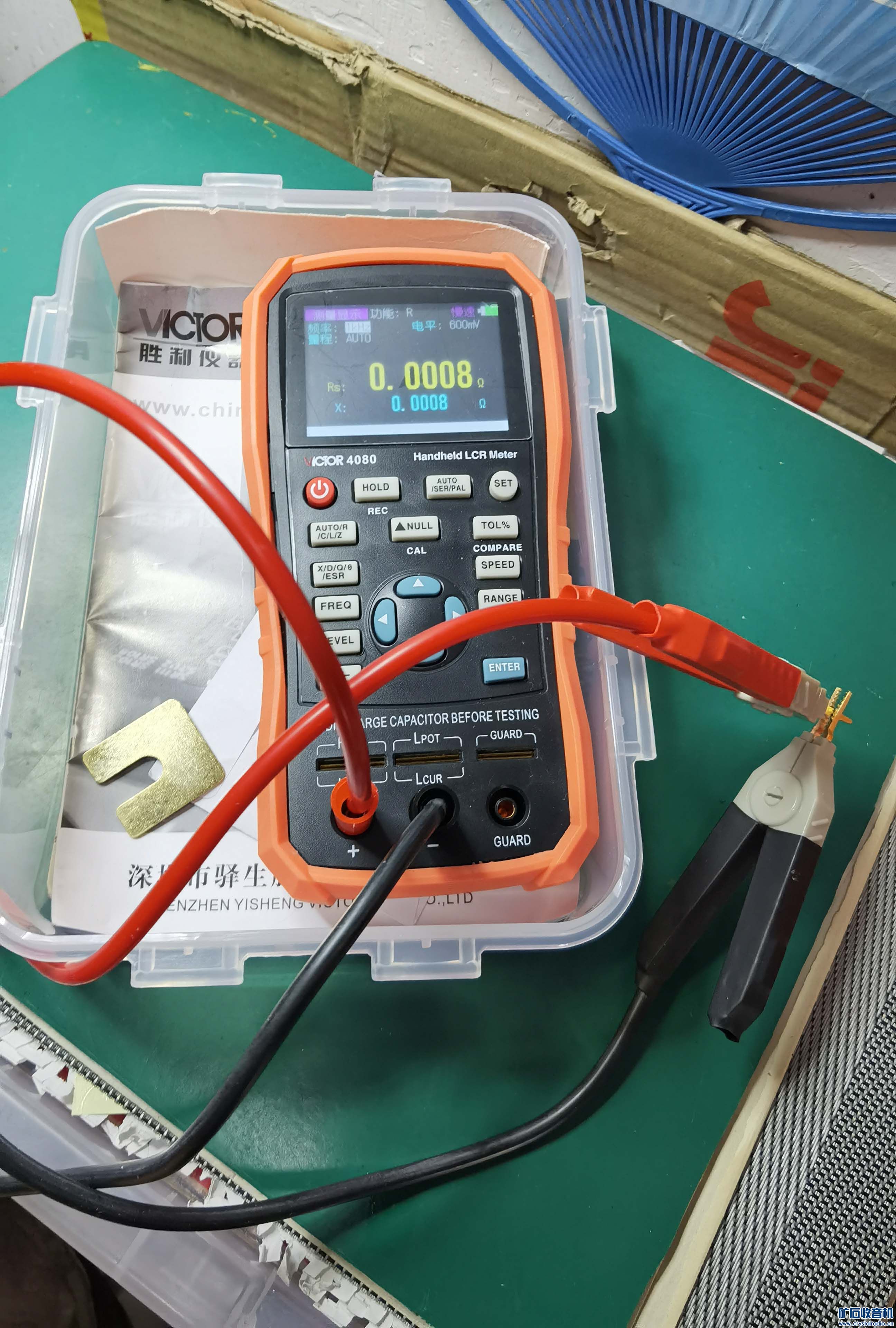

买的这条线,因为不知道而买错,但是电阻很小,在0.0008-0.002Ω之间跳动。

实际的电阻不可能这么小的,查一下铜的电阻率估算一下就知道了,更何况还有各处的接触电阻

这么小的电阻,难得!这个插孔不适合测试很小的电阻,即使你事先短路校准好,也难以置信。你应该在那个准备插开尔文测试夹的插孔来测试,这个插孔提供了四线测试端口的。
另外,你测试的器件值在仪器的测试范围边沿,此时的误差难已预测。这就好比拿100公斤量级的称去给几克的物质称重!

发表于 2023-12-26 18:00:26 | 显示全部楼层
quexing 发表于 2023-12-26 16:01
找到这个,不过看不到4线。
这款就是四线测试夹。
买胜利或直接选中创的都可以,大约 100元左右,哪个便宜便买哪一个。

如果你的 LCR 表确实支持 4 线测量,可用 4 线开尔文测试夹,短路补偿后,再测试你的表笔,这样做是可以的。
发表于 2023-12-26 18:16:43 | 显示全部楼层
你这个结果是怎么来的,用 LCR 表测试座上的短路片做短路补偿后,撤去短路片,然后插入这个测试夹得到?
还是直接用这个测试夹做的短路补偿
LCR 表通常需要短路补偿,所以测试结果很可能受到补偿的影响。
