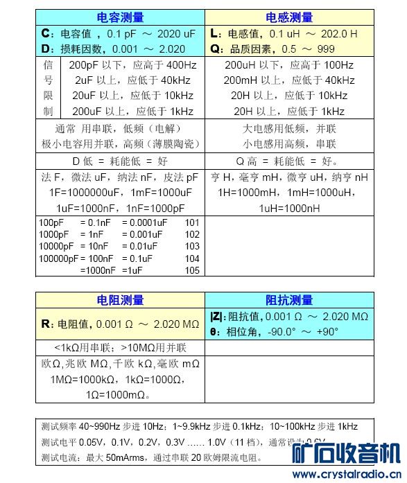

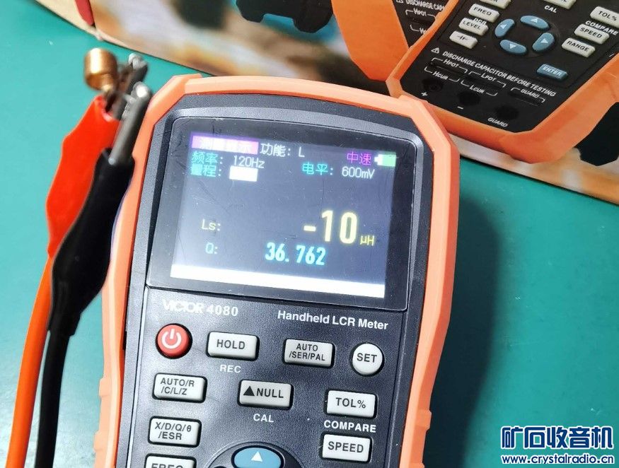

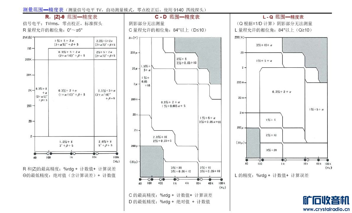

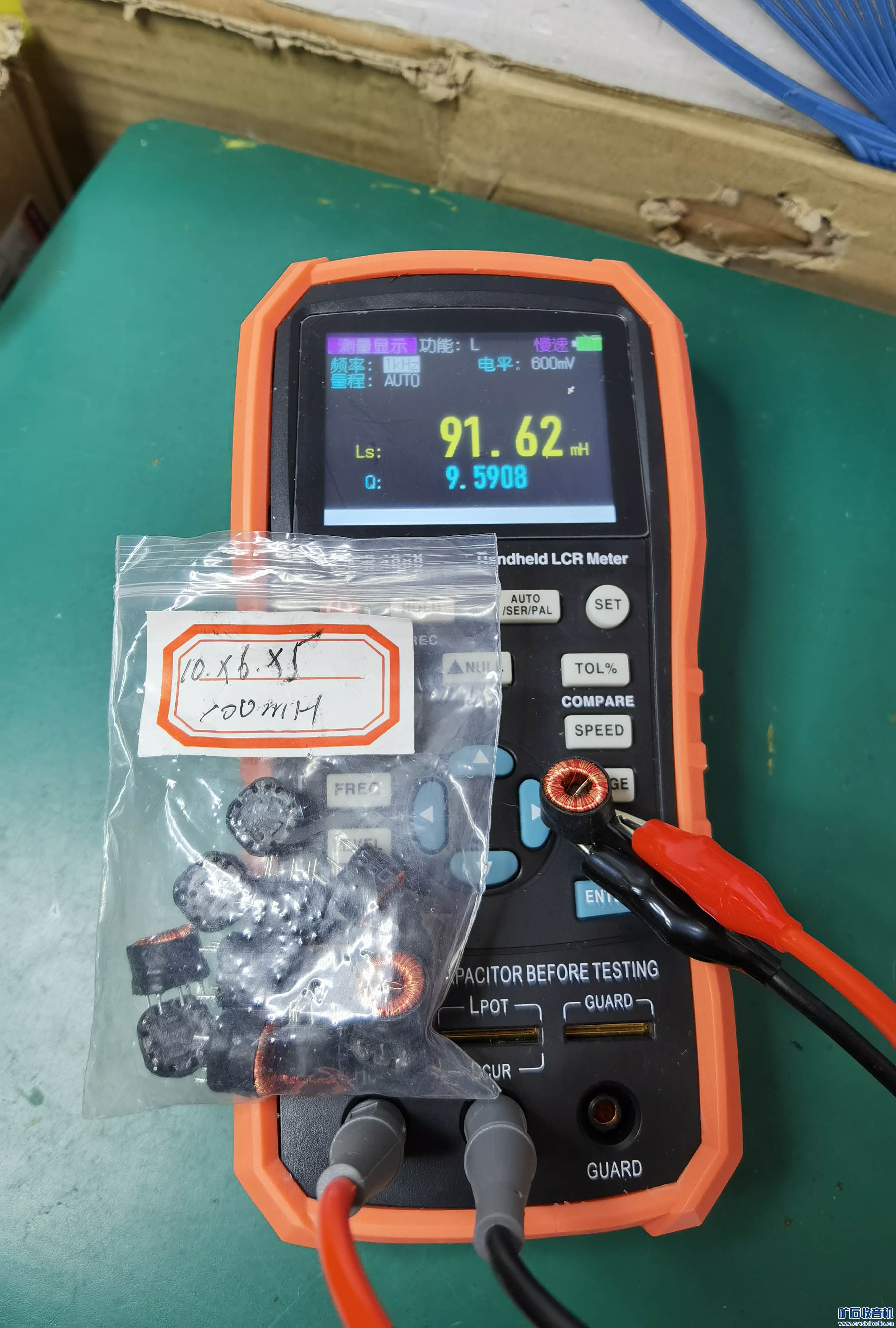

漆包线绕制几圈的电感,楼主用120HZ频率测试不了的!仪器内部的电路决定了。
这是日置3520电桥说明书截图下来的,该机最高测试频率100KHZ、测试频率可以步进调节、测试电平步进调节,他的说明书给出了一些数据可参考,内部的电路决定了这些,楼主的电桥也不例外!

測試頻率沒有設置正確。

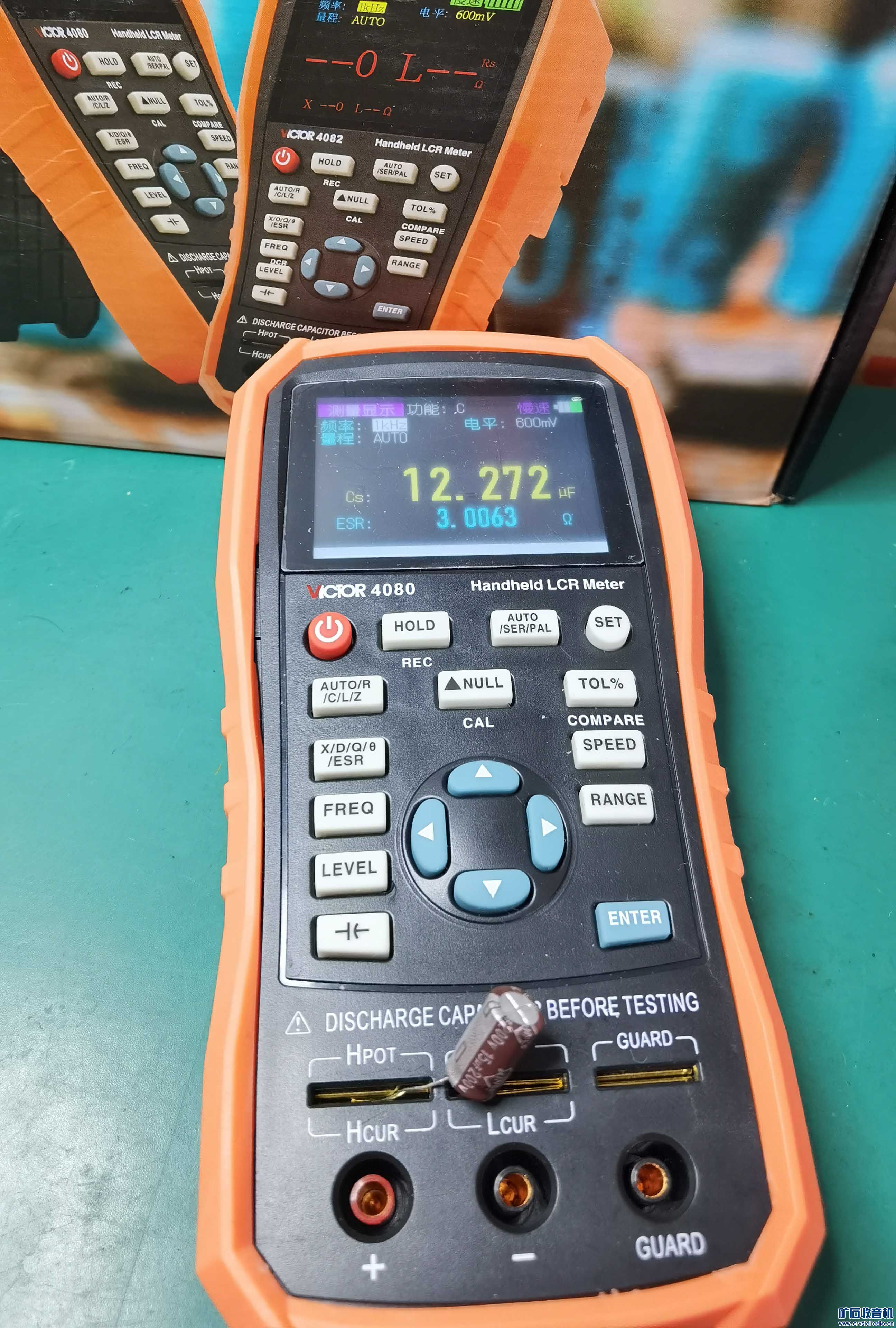

测量电容,发现ESR 很大。
 楼主| 发表于 2023-12-23 13:20:38 | 显示全部楼层
这个电容用1KHZ。标称15的,万用表测量13.3左右。这个电桥测量12.3不到。

谢谢你的资料。
发表于 2023-12-23 22:24:26 | 显示全部楼层
新入手的
测试元件,要较真儿的话,得按厂家的给出标称值的条件测,这个条件在元件的DataSheet里。然后还要看它的标称精度。

发表于 2023-12-24 09:05:51 | 显示全部楼层
电解电容本身误差较大;测试频率一般选120Hz或100Hz
1KHz频率偏高,频率再高些,容量更小了

发表于 2023-12-24 11:49:13 | 显示全部楼层
前边JHXC老先生说的是有道理的。那个空心电感,也就是几百nH,按1uH算,在120Hz下阻抗只有0.00075ohm,连1毫欧都不到,是不可能测准的。
电桥要测试得有参考。电桥内部的参考阻抗大约在100ohm量级。待测器件DUT在工作频率下的阻抗离100ohm差太远的话,不管是太大还是太小,都会很不准的。
使用测试仪器前先对仪器的工作原理和待测器件有个原理上的了解,知道自己在做什么,以及对结果的期望如何,是有好处的。对仪器的使用也会更得心应手。
那个空心电感,放在5-100M频率下测量显然是更好的。而这个范围的仪器是。。。RF LCR meter,或网分。

 楼主| 发表于 2023-12-24 14:04:01 | 显示全部楼层
量子隧道 发表于 2023-12-24 11:49
前边JHXC老先生说的是有道理的。那个空心电感,也就是几百nH,按1uH算,在120Hz下阻抗只有0.00075ohm,连1 ...
1:电感标称值不一定对。
2:选择频率的误差。
还有电容也是不同频率,测得的数值差距很大。不知道普通数字表(例如61e+)是用什么作为标准。
 楼主| 发表于 2023-12-24 14:37:47 | 显示全部楼层
这是日置3520电桥说明书截 ...

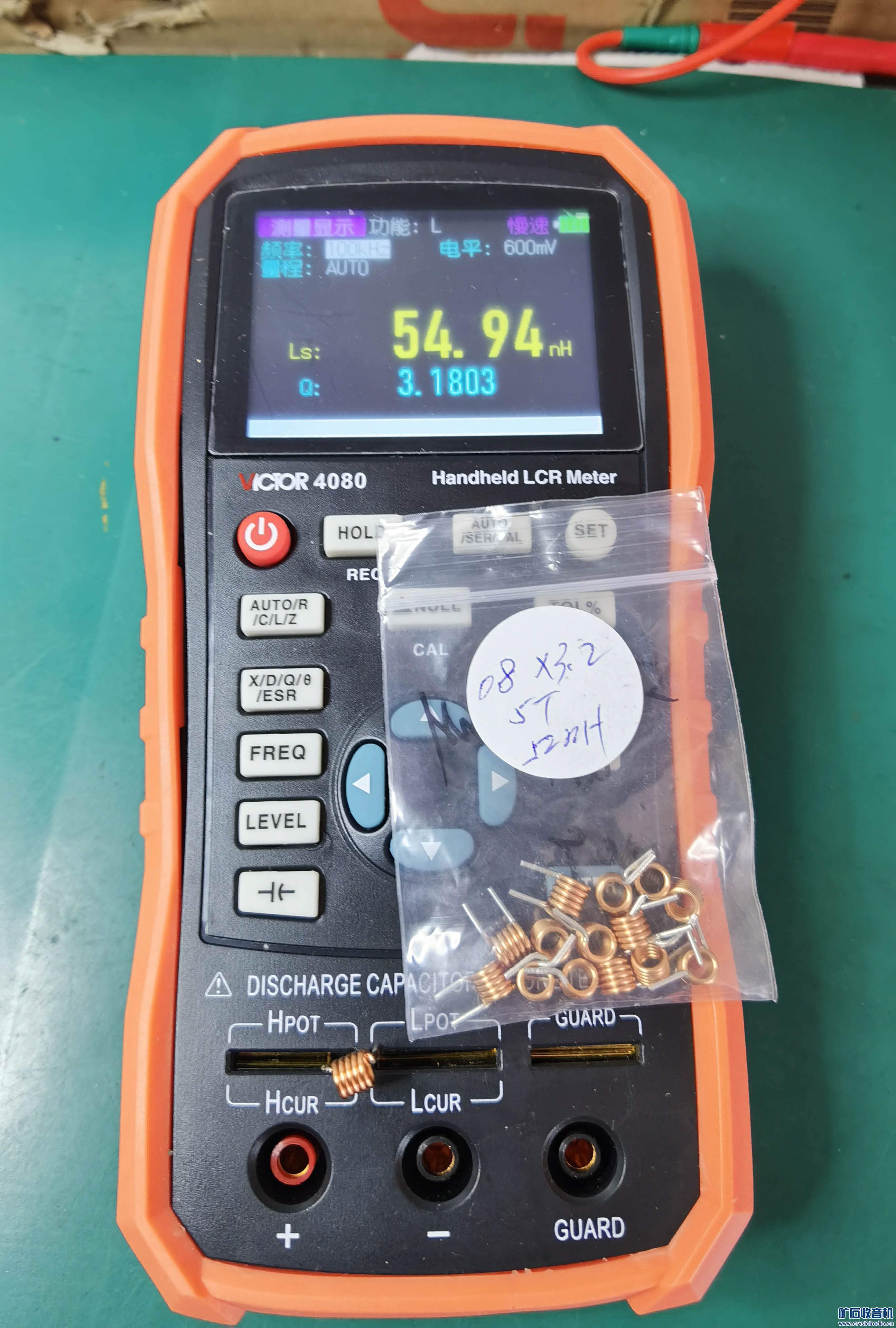

最接近标称值的电感,

 楼主| 发表于 2023-12-24 15:42:34 | 显示全部楼层
516 发表于 2023-12-24 15:23
小电感的测量的确是一个难点。

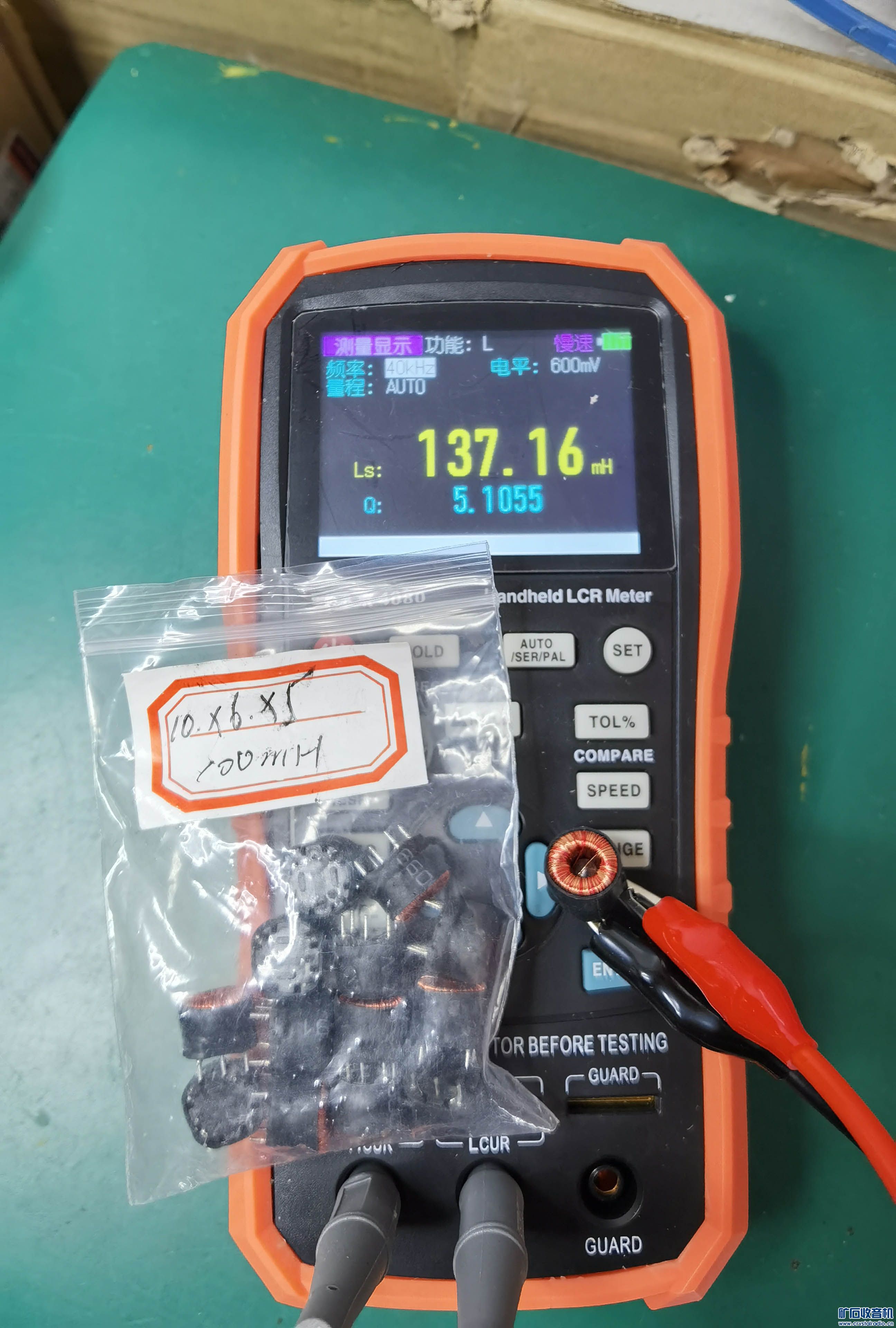

测量100mH的不同频率得出的数值完全不一样,还很稳定,不像是nH的电感正负跳来跳去、
选两个发上来。
