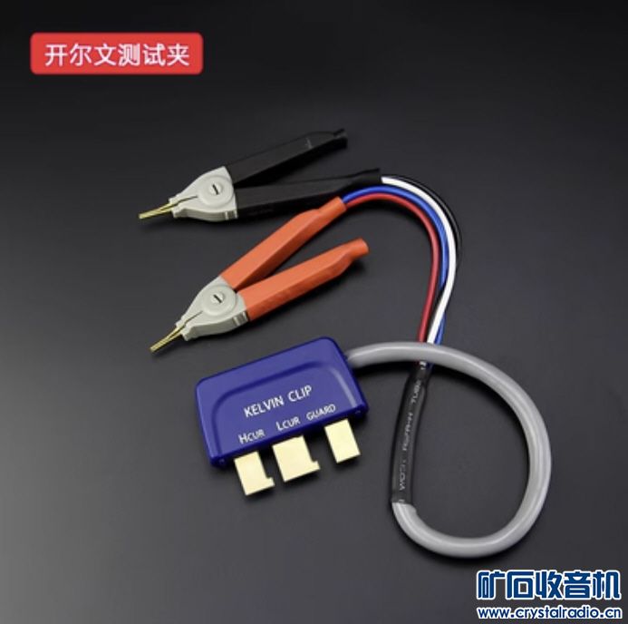

我现在都不知道这款表是不是支持4线的。
 楼主| 发表于 2023-12-26 18:19:31 | 显示全部楼层
BenzBMW 发表于 2023-12-26 18:00
这款就是四线测试夹。
买胜利或直接选中创的都可以,大约 100元左右,哪个便宜便买哪一个。
只是有三个短路片那样薄的插孔。
 楼主| 发表于 2023-12-26 18:20:52 | 显示全部楼层

你这个结果是怎么来的,用 LCR 表测试座上的短路片做短路补偿后,撤去短路片,然后插入这个测试夹得到?
明白,晚一点试一试,

找到这个,不过看不到4线。
如果它是真 4 线,前面的插口不是金属片而是 PCB,正反面相互绝缘,分别引出线到开尔文测试夹的两端,如下图所示
同时,所有信号(激励)线都是屏蔽线,也就是说其实还有第五根线,接到 GUARD 上

我现在都不知道这款表是不是支持4线的。
1000% 支持4线的。
发表于 2023-12-26 18:26:38 | 显示全部楼层
quexing 发表于 2023-12-26 18:17
我现在都不知道这款表是不是支持4线的。
用薄塑料片插入这个测试座,将里面的上下金属片隔开,再用万用表测试同一个插孔里的两个金属片,若还是导通的就不是真 4 线,若不导通,且其中一片和下方香蕉座联通,就是真 4 线

用薄塑料片插入这个测试座,将里面的上下金属片隔开,再用万用表测试同一个插孔里的两个金属片,若还是导 ...
谢谢,这个方法很好,晚一点试一试。

如果它是真 4 线,前面的插口不是金属片而是 PCB,正反面相互绝缘,分别引出线到开尔文测试夹的两端,如 ...
和卖家对话,
发表于 2023-12-26 18:45:41 | 显示全部楼层
这样的卖家可以直接跳过了。
另外使用手册上也明确说了具有五端测量口,可以实现完整的四端测量。

按照你的方法证实是4线。
加上接到 GUARD 上合计是5线
