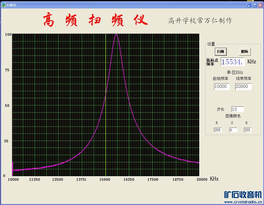

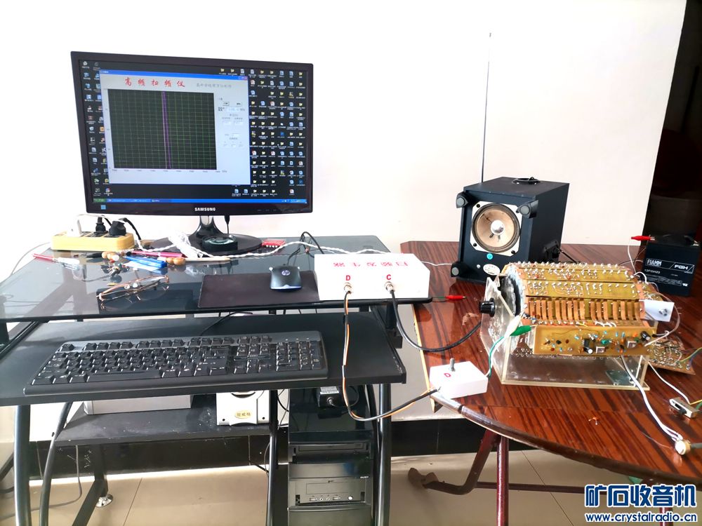

 楼主| 发表于 2023-12-24 17:37:07 | 显示全部楼层
   从天线输入端输入扫频信号,看看总通频带和选择性,将波段开关调到7—8MHz,将调谐调到7.3MHz,扫频信号设置7200KHz—7450KHz,得到如下扫频结果。

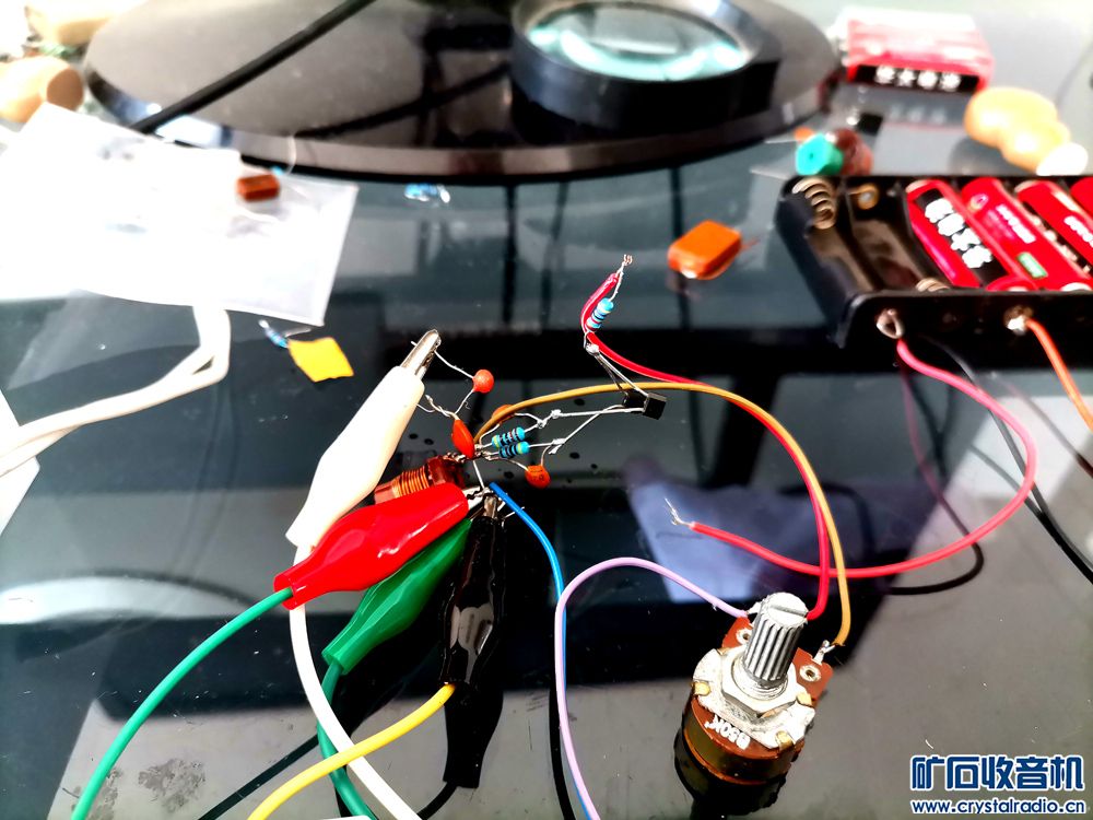

     滚筒高频头太大了,若改为8个波段,滚筒高频头就小多了。但是每个波段的覆盖变成了2MHz,这样高频头的调谐变容二极管应该有4倍的电容变化量,不太好找,本机使用的是SV147,电容变化达不到4倍,SV149电容变化足够大,但是电容数值太大,将两只正向串联,调谐电压增大了2倍,由8伏变成了16伏,使用12伏电源,必须升压,若采用反向串联,又不好加入垫整电容,采用下图方法,可以实现,但Q值降低,采用电阻47K,经测量Q值大于20,可以使用。

滚筒高频头太大了,若改为8个波段,滚筒高频头就小多了。但是每个波段的覆盖变成了2MHz,这样高频头的 ...
2个变容管阳极分别接线圈两端,把电容接在2个变容管阴极中间,再用2个电阻从电容两端接到调谐电压上,可以省1个电容1个电阻。
原电路省掉其中一节电容电阻并联应该也能用
 楼主| 发表于 2023-12-27 10:24:31 | 显示全部楼层
梅干菜 发表于 2023-12-26 12:57
2个变容管阳极分别接线圈两端,把电容接在2个变容管阴极中间,再用2个电阻从电容两端接到调谐电压上,可 ...
    是个好办法,解决了中波采用双变容二极管加入垫整电容的问题,经实测没有问题。
