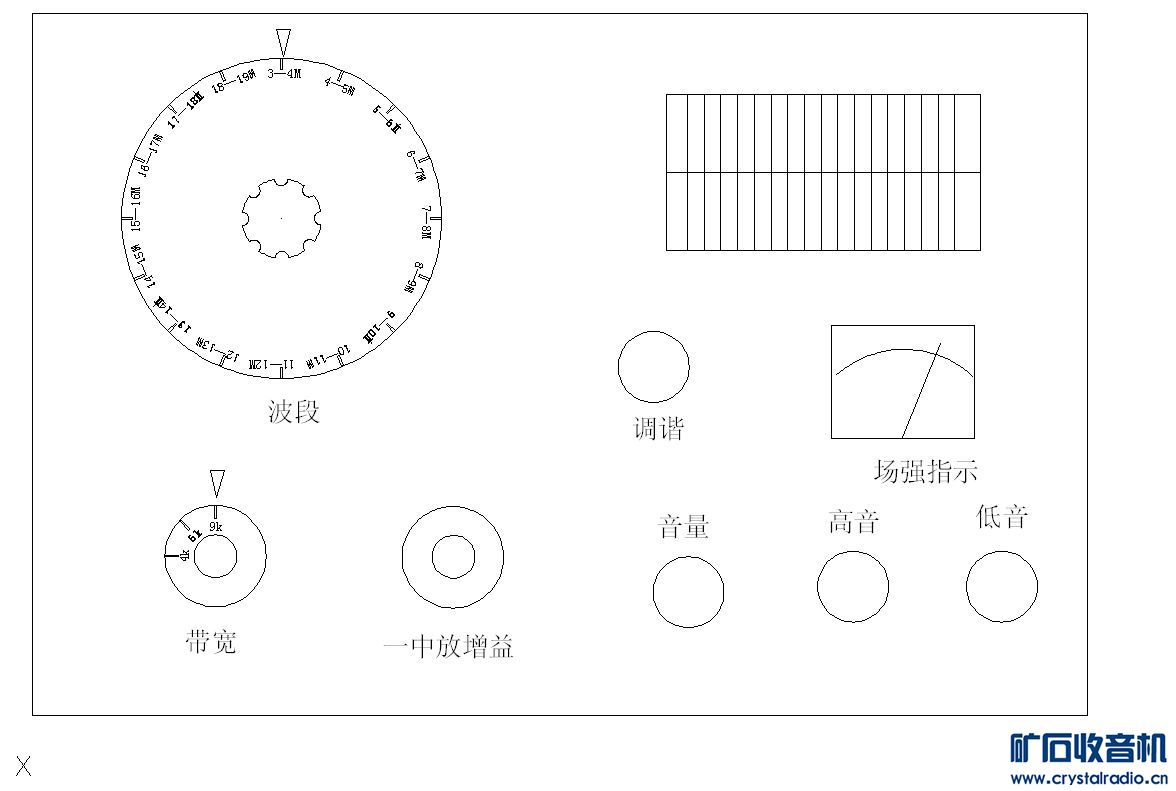

 楼主| 发表于 2023-12-20 08:20:52 | 显示全部楼层
     现在没有制作机壳的材料,所以机壳暂时停做,预计机壳前面板见下图,扬声器放在侧面。
