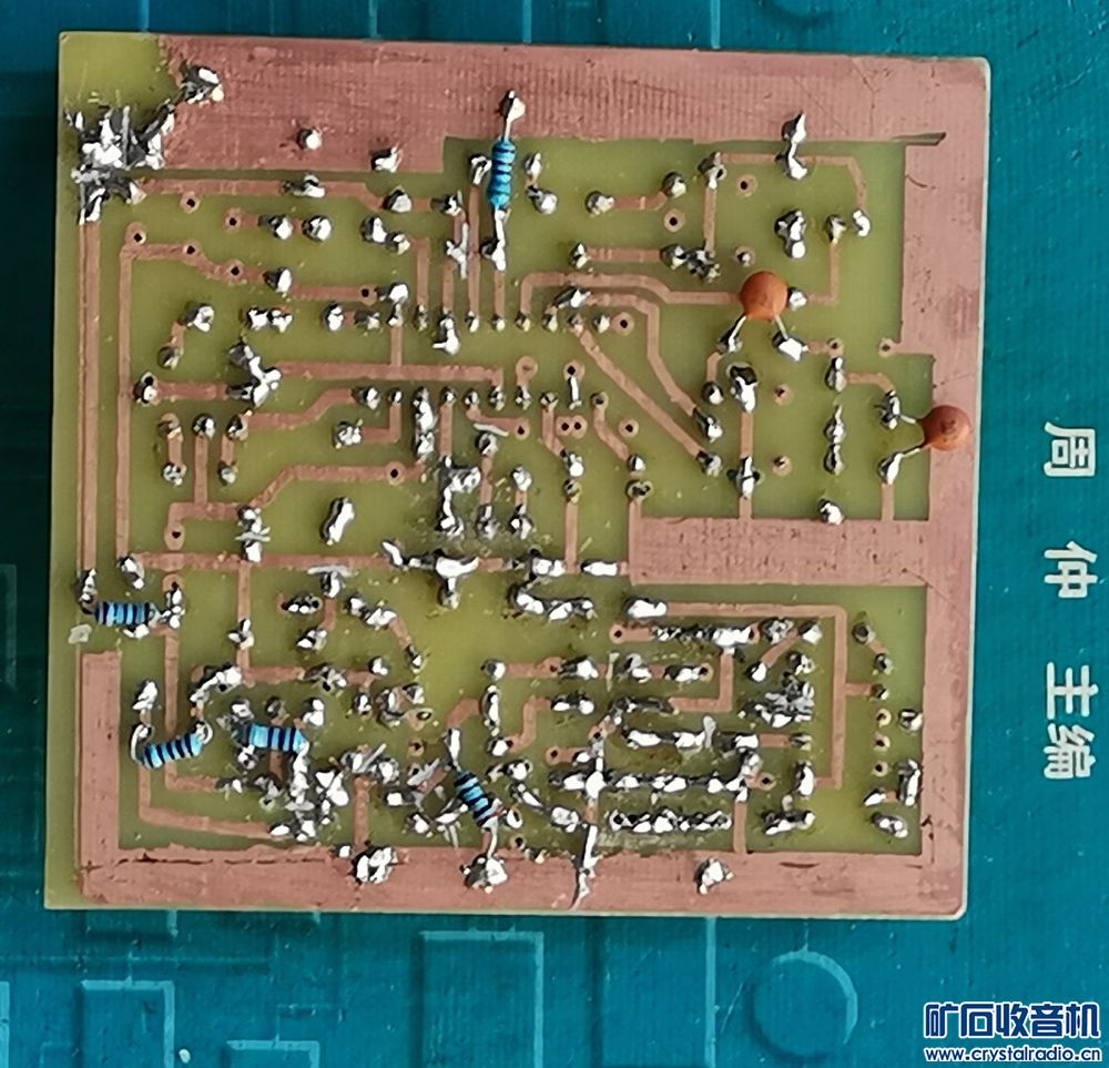

 楼主| 发表于 2023-12-13 10:36:57 | 显示全部楼层
二、制作记实
  (一)电路板的制作
   1、PCB电路板的制作
     热转印
腐蚀完毕
  低放电路板焊接
4
回复 支持 2 反对 0

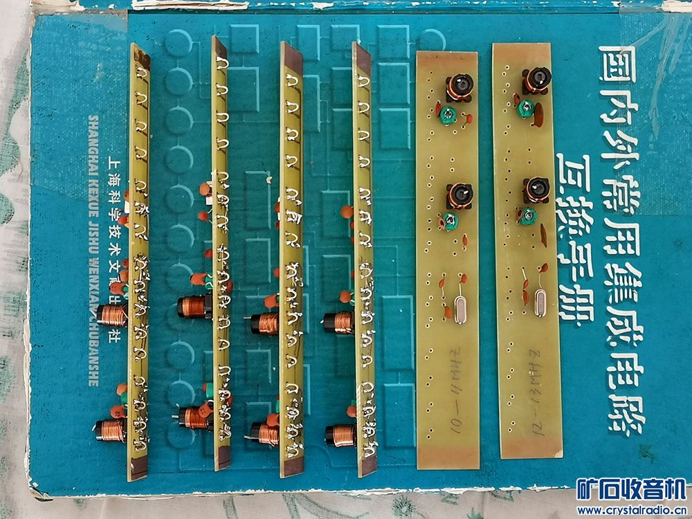

 楼主| 发表于 2023-12-14 07:12:51 | 显示全部楼层
3、二中放板焊接
4、一中放板焊接

发表于 2023-12-14 09:15:44 | 显示全部楼层
changwanren 发表于 2023-12-13 10:36
二、制作记实
  (一)电路板的制作
   1、PCB电路板的制作
常老师,你这制版工艺可以啊,我做了几次效果不好。
我是用激光打印机打印到A4纸黄色不干胶背纸上面的,您是怎么做的?
怎么热转印下来的?
 楼主| 发表于 2023-12-14 09:28:23 | 显示全部楼层
我是用激光打印机打印到A4纸黄色不干胶背纸上面的, ...
    热转印纸我是在网上买的,激光打印在光面上,热转印采用的是电熨斗,由于电熨斗没有温度控制,感知温度的高低全凭经验。开始也做不好,温度高了会把塑料膜烫到覆铜板上,腐蚀时会出现很多麻点腐蚀不掉,温度低了,会出现很多转印不上的地方,要用油性记号笔补画。此次腐蚀药品是在网上买的代替三氯化铁,腐蚀效果没有三氯化铁好。

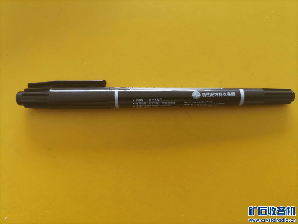

非常感谢。我研究下
另,油性笔直接画,可以腐蚀吗,牢固度怎么样
 楼主| 发表于 2023-12-14 13:15:44 | 显示全部楼层
peiguoqing 发表于 2023-12-14 11:13
非常感谢。我研究下
采用油性记号笔是可以直接画腐蚀的,买到记号笔之后先试一下,写到朔料袋上,干后放入水中,若不溶不掉说明好使。

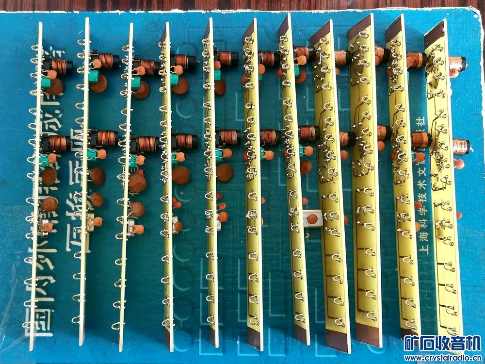

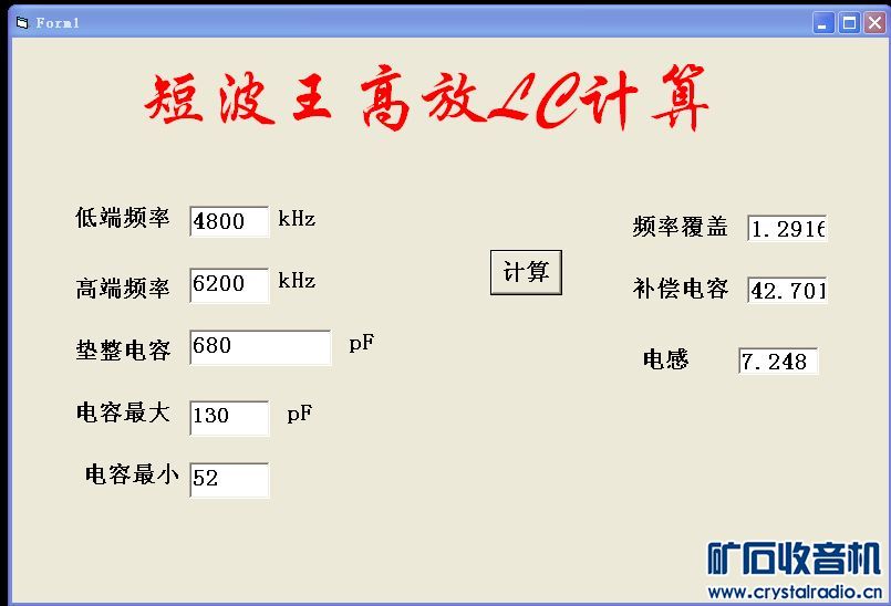

 楼主| 发表于 2023-12-15 06:47:06 | 显示全部楼层
5、高频头LC谐振回路的参数计算、绕制、测量和焊接
  这是一个工作量很大的制作,为了计算线圈电感、垫整电容、补偿电容参数,编写了一个计算软件,电感和电容的测量有自制的感容计,精度能够满足制作要求。还有精度非常高的扫频仪的测量
16波段计算数据(只是计算,根据实际测量进行修改)
焊接和谐振频率测量
