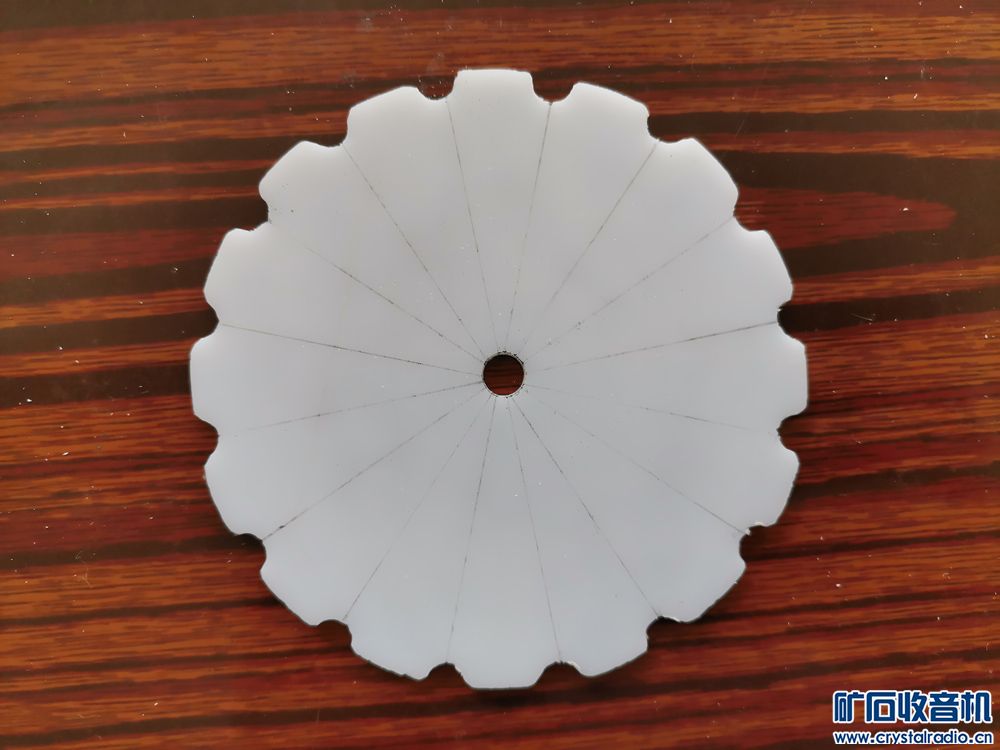

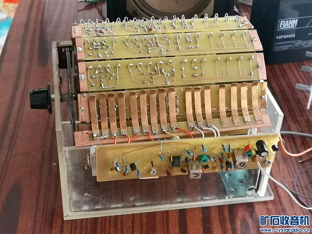

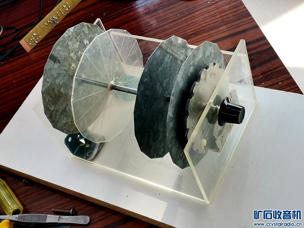

(二)、滚筒高频头的制作
      手工制作滚筒高频头,没有精准加工工具,精度很难做高,手中只有手电钻和手绕钻,打孔误差要想做到小于1毫米很难,争取做到小于2毫米。为了减小尺寸误差造成接触不良,将滚筒高频头尺寸做大,这样能够减小相对误差,特意将接触点的接触面积做大,即使尺寸误差达到2—3毫米,照样接触良好。
接触片静片,采用5毫米宽厚度0.3毫米磷铜片,具有很好的弹性。
   1、制作滚筒高频头框架
  滚动部分需要屏蔽部分采用0.5毫米的鱼鳞铁片制作,做成16等分的正16多边形。
  16波段定位控制片
  滚筒高频头框架
2、加上波段线圈PCB板
发表于 2023-12-16 07:42:27 | 显示全部楼层
changwanren 发表于 2023-12-16 07:31
(二)、滚筒高频头的制作
      手工制作滚筒高频头,没有精准加工工具,精度很难做高,手中只有手电钻和 ...
乖乖這麽多觸點,MTBF不樂觀啊。PCB上的觸點用鍍銀的銅鉚釘比較合適,用銅綫錫焊不久就會有接觸問題產生。
 楼主| 发表于 2023-12-16 08:46:22 | 显示全部楼层
longshort 发表于 2023-12-16 07:42
乖乖這麽多觸點,MTBF不樂觀啊。PCB上的觸點用鍍銀的銅鉚釘比較合適,用銅綫錫焊不久就會有接觸問題產生 ...
PCB板上的触点金属片用的是老黑白电视中的高频头的动触片,现在手中有几个废弃的黑白电视高频头,留着也没用,就把他的接触金属片拆下来用。
 楼主| 发表于 2023-12-16 09:48:06 | 显示全部楼层
    滚筒高频头已经制作完毕
