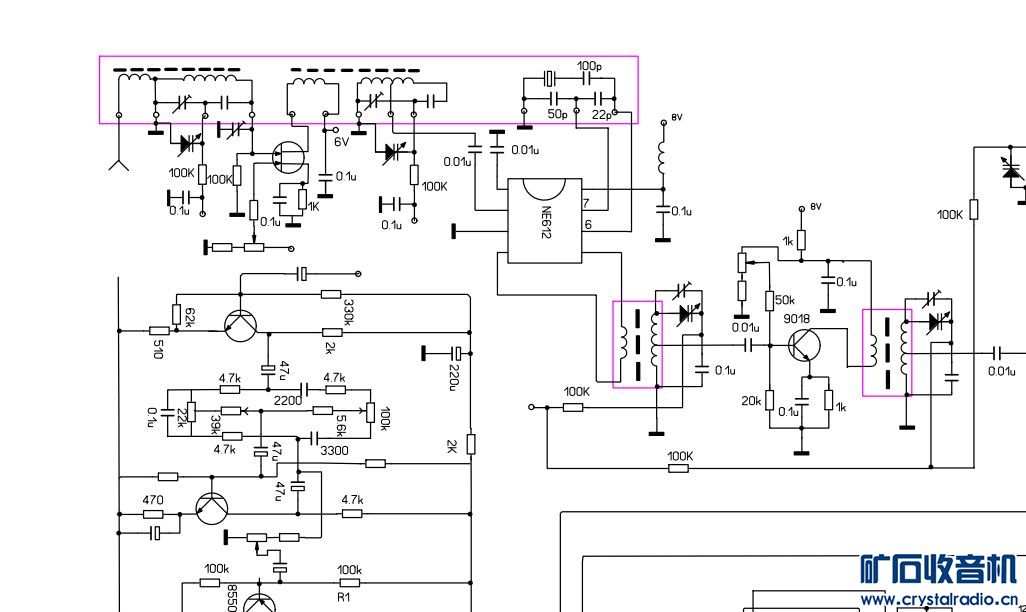

两只电容采用22p和50p效果比较好。
请问,哪两只电容改成这个数值?
   是连接NE612芯片的6脚和7脚的电容,与石英晶体串联的那只电容可有可无,要想本振频率非常精确,此电容应该采用微调,我串联了一只100p电容。

请问你81#的中放线圈 调频中周和调幅中周是指什么?
发表于 2023-12-23 12:50:47 | 显示全部楼层
看到那个大滚子,想到了kp12高频头
 楼主| 发表于 2023-12-23 13:28:52 | 显示全部楼层
    调幅中周框架指的是谐振在465KHz的中周,调频中周框架是谐振在10.7MHz的中周,购买中周套件时一定要注明是调幅中周还是调频中周。因为二者磁芯磁导率不同,调幅中周磁芯工作在高频Q值会很低。

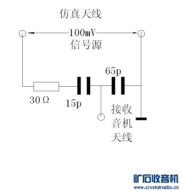

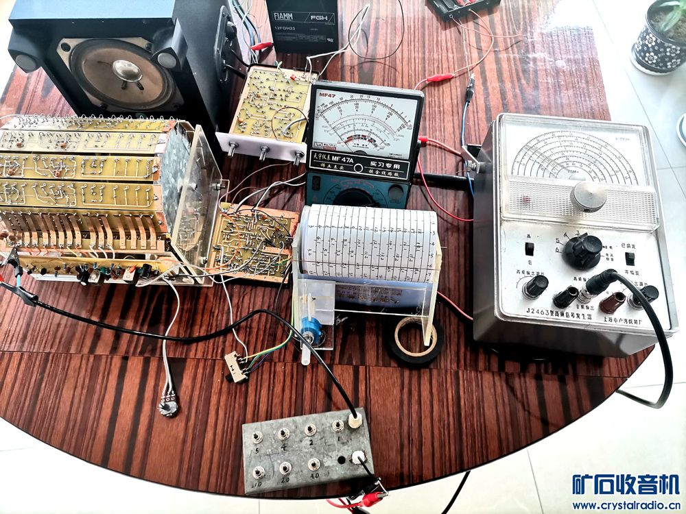

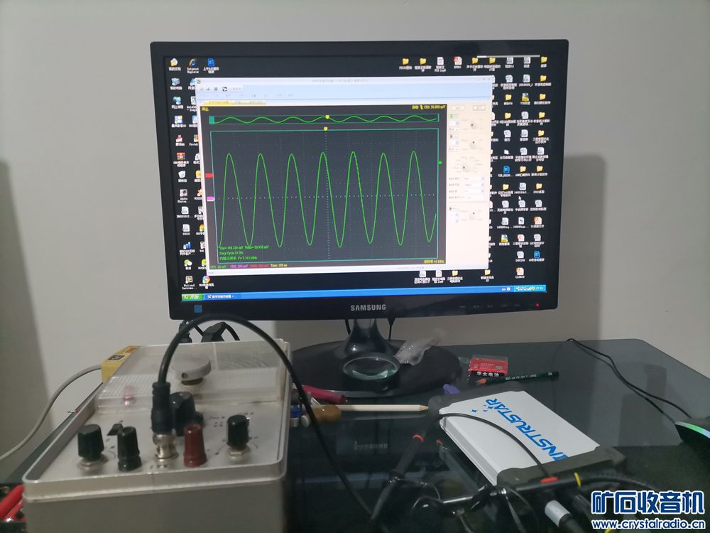

      自我感觉调试已经基本到位,最后测试一下灵敏度。由于分贝衰减器是自制的,所以测量精度无法保证。具体测量方法:首先制作一个阻容网络,叫仿真天线,通过它连接信号发生器和收音机天线。
     自制的分贝衰减器最大有82分贝衰减,通过示波器测量将信号发生器的输出调到50.9mV,然后连接衰减器,再通过仿真天线接入收音机天线。
测试结果:82分贝的衰减为12589倍,50.9mV/12589=4uV,不过信号发生器输出噪声也较大,又无法测量信噪比,所以只能可以收听由天线提供的4uV信号。衰减42分贝时为125倍,50.9mV/125=400uV,场强指示表的指示达到6伏,说明采用0.5米接收强台信号可以达到400微伏。

   测量灵敏度的方法,拿掉接收机天线,将信号通过衰减器再通过一个阻容网络(叫仿真天线)连接到接收机天线上,测出信号发生器的输出电压,计算衰减后的电压,就是接收灵敏度。自制的衰减器精度可能不高,但可以提供参考。
   仿真天线阻容数值:
  通过示波器测量信号发生器输出电压
测量灵敏度装置
