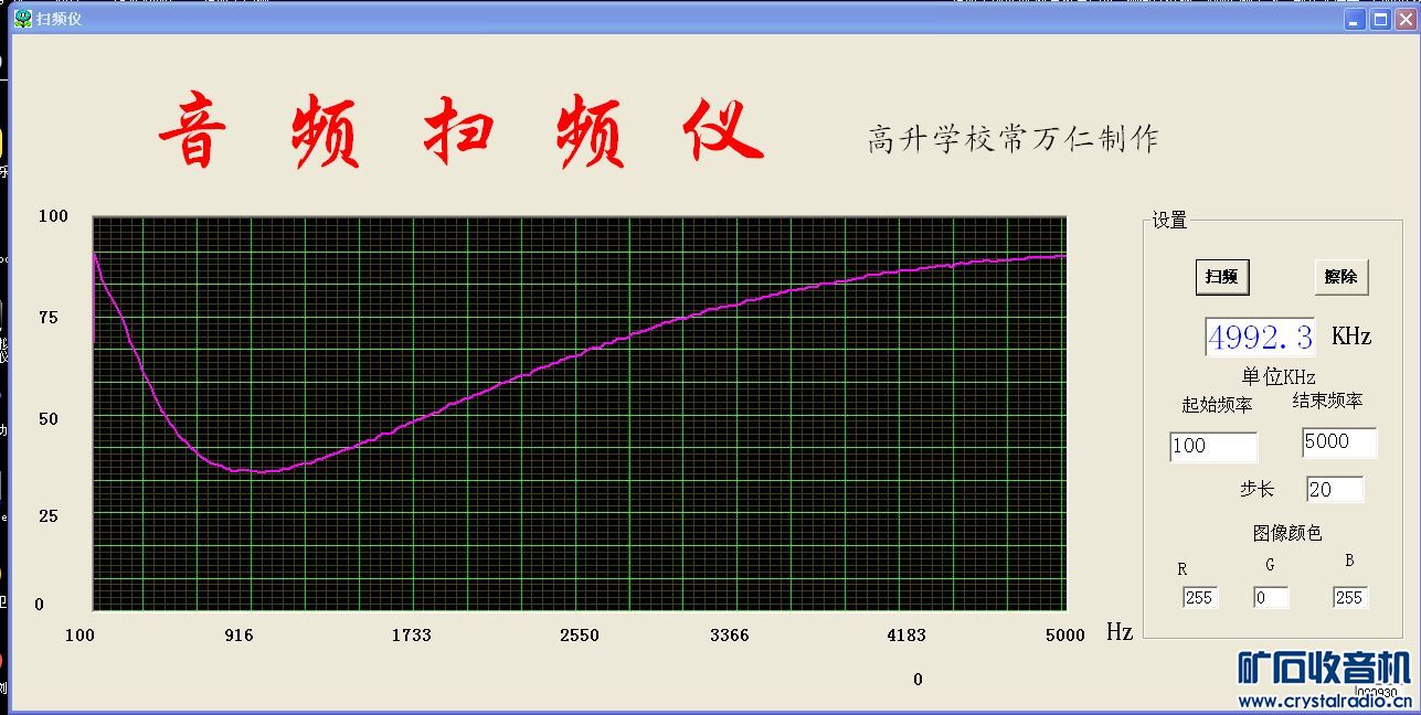

   (2)音调控制参数测试
高音和低音提升最大时和最小时见下图
满足±10分贝的提升和衰减,只是中心频率偏低,总心在900Hz左右。
增益没有测量,实际使用时,音量电位器调到最大的五分之一。音量已经足够。不连接中放检波,将音量调到最大,耳朵贴近扬声器,可以听到轻微的沙沙声。

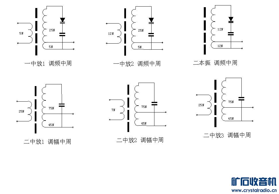

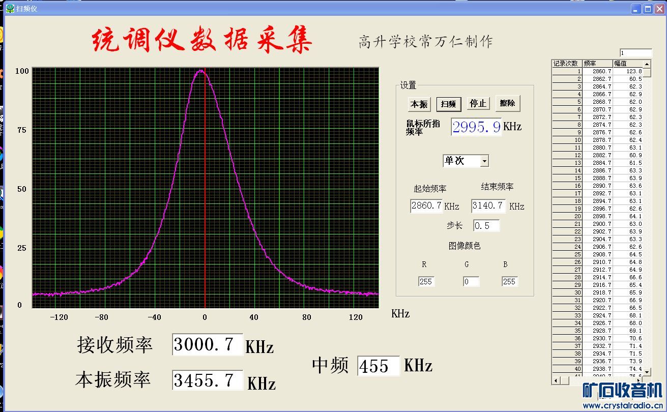

2、二本振和一中放的调试
     一中放频率覆盖1800——3200KHz,覆盖系数3200/1800=1.778。二本振频率覆盖2255—3655KHz,覆盖系数3655/2255=1.621,由于一中放和二本振覆盖系数偏差不大,所以同步跟踪远好于中波,调试也很轻松。
调试得到二本振电压在180—250毫伏之间
     调试二本振和一中放同步跟踪
由于变容二极管的参数偏差,实际调试得到的二本振频率和一中放频率的同步跟踪,最大偏调小于4KHz,由于工作频率在2-3MHz,即使偏调4KHz,幅值下降很小。一中放采用两级调谐,对910KHz(455×2)的像频抑制轻松大于40分贝。
  一中放、而本振、二中放中周线圈数据

3、一本振和同步跟踪的调试
   (1)一本振的调试
       一本振采用的是电容三点式震荡,两电容的比基本采用1:4,如低频段电容采用50p和200p,测得在612芯片的7脚测的电压为30-40毫伏时,看612芯片内部图,是通过6脚输出,再经缓冲放大加到混频级,弄不清放大后的本振电压是多少加在混频上?在网上也没有查到612的本振最佳电压是多少。
   (2)前级调谐回路与二本振同步跟踪的调试
     前级调谐回路与二本振的同步跟踪,在16个波段中,随着波段的接收频率的升高,同步跟踪情况越好,低频段如3—4MHz,最大偏调可以做到小于30KHz。
      关于调谐回路有载Q值的测试,它关系到抗像频干扰能否达到大于40分贝。
     经测试采用10×10框架,磁芯直径6毫米,长度9毫米磁芯,工作在19.5MHz的频率时,有载Q可大于40分贝。可以达到设计的抗像频干扰大于40分贝要求要求。
