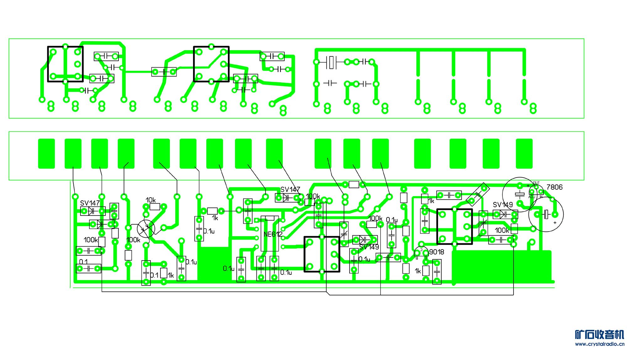

高放和一中放的PCB图
二中放和本振PCB图
低放PCB图

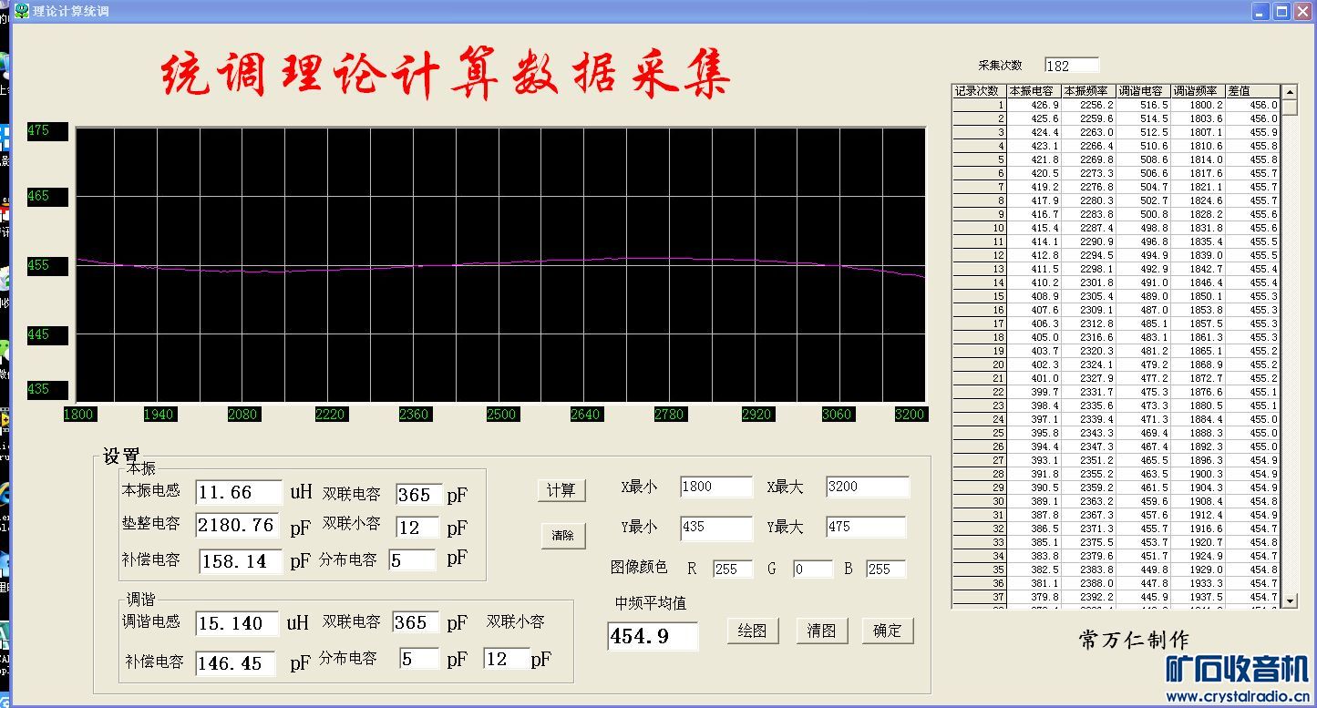

一中放和二本振同步跟踪计算:
   本振电感11.66uH,垫整电容2180p,补偿电容158.14p。一中放电感15.14uH,补偿电容146.45p,最大偏调可做到小于2KHz。

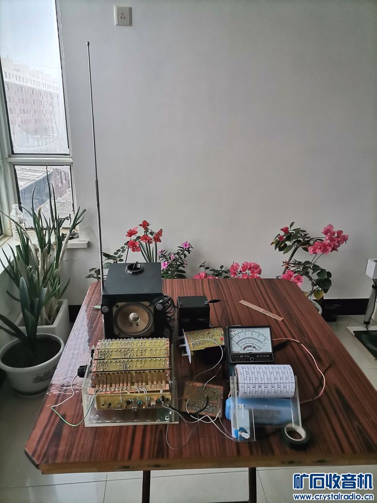

四、试机
将低放、中放、高放链接在一起,可以接收信号了。
录了几段接收视频,接收条件:室内接收,环境干扰较大,二中放使用窄带,接收天线使用拉杆天线,最大长度可以拉开0.9米,可以轻松的接收到5MHz,10MHz,15MHz的标准时间标准频率台。
此视频是上午10点左右接收,拉杆天线拉至0.6米接收效果。
https://v.youku.com/v_show/id_XNjI1MjAxNTg3Ng==.html
49米
https://v.youku.com/v_show/id_XNjI0OTc5NjYyOA==.html
19米
https://v.youku.com/v_show/id_XNjI0NTE3NjU1Ng==.html
31米
https://v.youku.com/v_show/id_XNjI0OTgxNzI2MA==.html
初试接收效果,比较满意。
关于采用NE612芯片制作短波,有些神的传说,有超高灵敏度,超强短波接收机,可以接收全世界短波电台等。但是我还没有在网上收到关于采用NE612制作短波收音机的接收视频,现在室内接收短波,可以说从2—18MHz整个覆盖都存在很强的干扰,我楼下电动车已充电,干扰的沙沙淹没2—18MHz的所有电台。

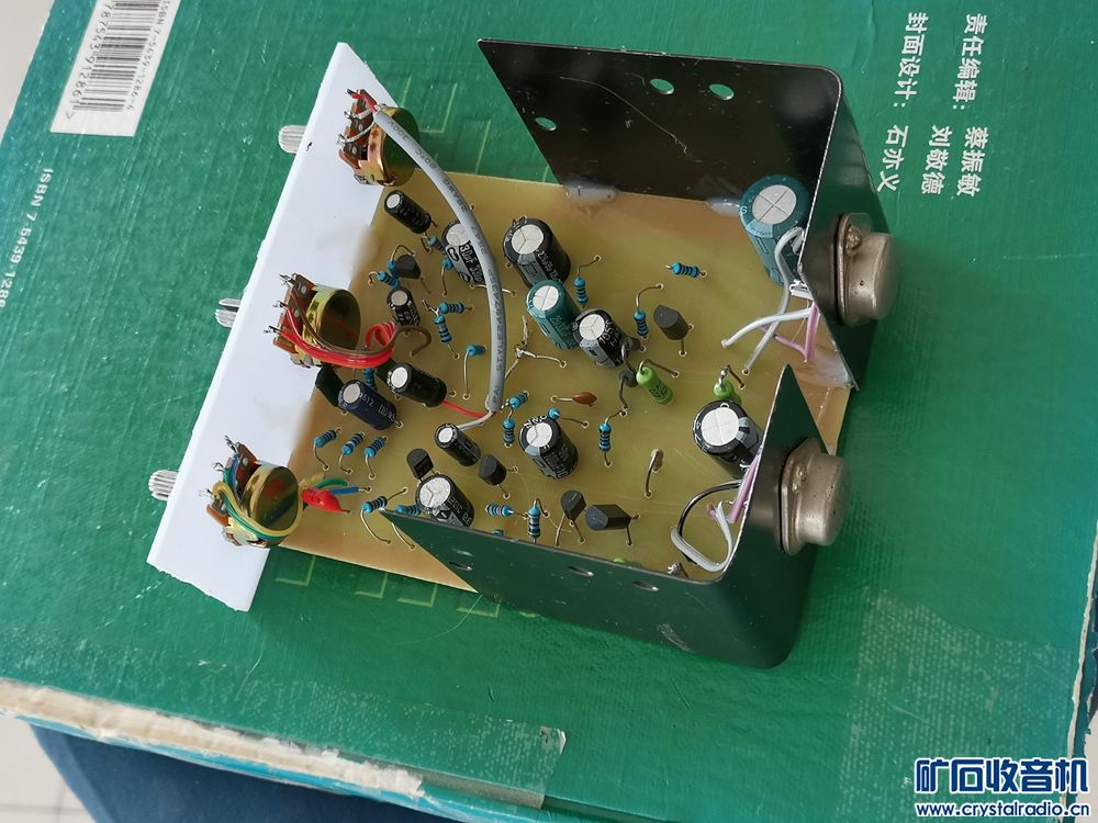

二、制作记实
  (一)电路板的制作
   1、PCB电路板的制作
     热转印
腐蚀完毕
  低放电路板焊接
4

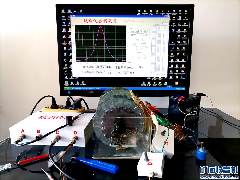

3、一本振和同步跟踪的调试
   (1)一本振的调试
       一本振采用的是电容三点式震荡,两电容的比基本采用1:4,如低频段电容采用50p和200p,测得在612芯片的7脚测的电压为30-40毫伏时,看612芯片内部图,是通过6脚输出,再经缓冲放大加到混频级,弄不清放大后的本振电压是多少加在混频上?在网上也没有查到612的本振最佳电压是多少。

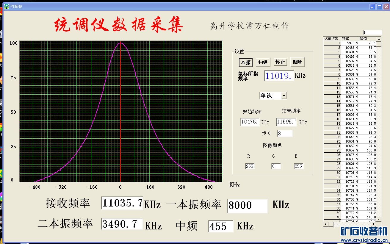

   (2)前级调谐回路与二本振同步跟踪的调试
     前级调谐回路与二本振的同步跟踪,在16个波段中,随着波段的接收频率的升高,同步跟踪情况越好,低频段如3—4MHz,最大偏调可以做到小于30KHz。
      关于调谐回路有载Q值的测试,它关系到抗像频干扰能否达到大于40分贝。
     经测试采用10×10框架,磁芯直径6毫米,长度9毫米磁芯,工作在19.5MHz的频率时,有载Q可大于40分贝。可以达到设计的抗像频干扰大于40分贝要求要求。
4、关于灵敏度与总增益的调试
      做高灵敏度的收音机的关键不是总增益不够,而是如何降低噪声和前级的同步跟踪和匹配,关于同步跟踪有仪器显示,可以做好。噪声虽说是决定于最前级三极管的噪声,但是PCB板的走线和元器件布局,也会产生噪声。降低噪声要尽力的提高高放增益,但是做高高放增益很容易产生自激,这需要通过实验反复的改变高放线圈的抽头和次级的匝数比来调试,对于多波段来讲是很麻烦的事。
    关于增益要适中,增益过高,将整机噪声放的很大,就没有实际意义了。现在的环境干扰的“沙沙”会远超于本机沙沙声。所以调试增益时,断开天线,使AGC刚好起控,说明增益正好适中,沙沙也很小。

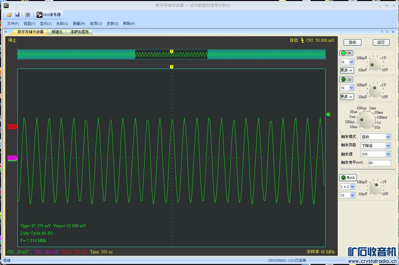

 楼主| 发表于 2023-12-17 14:29:28 | 显示全部楼层

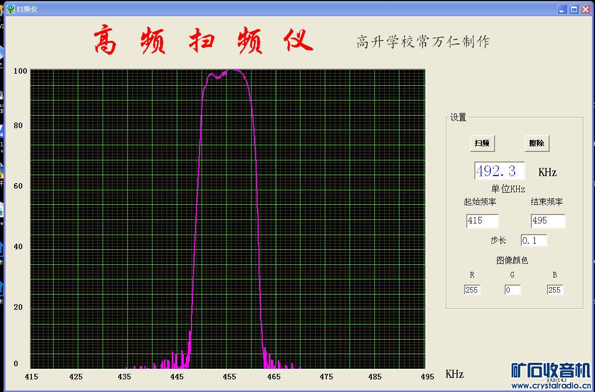

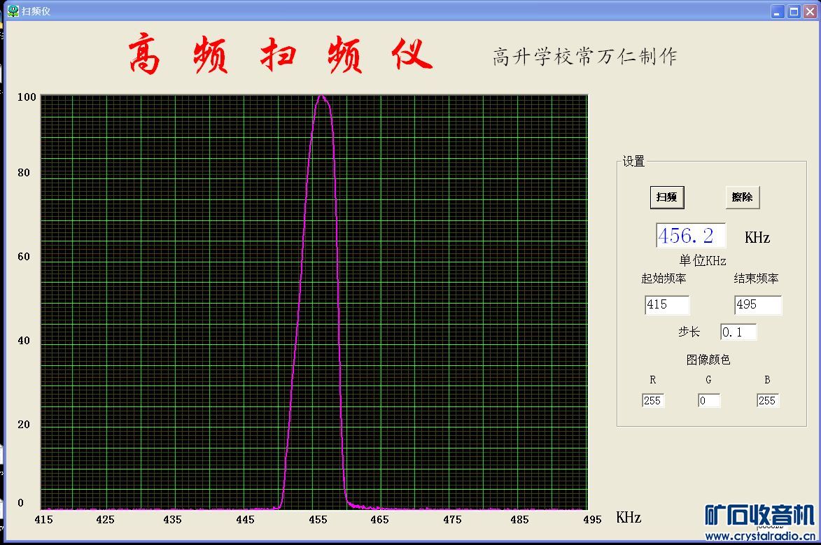

(二)中放电路的调试
     1、二中放电路调试
     由于二中放采用芯片LA1135,增益和AGC无需调试,中周参数数据有官方提供的数据,所以,只要搞好陶瓷滤波器的阻抗匹配,得到较完美的幅频曲线和补偿好由于CD4066的通频带选择开关的损耗,二中放调试方可大功告成。
实际调试将增加的二中放三极管静态工作电流调到0.2毫安,足以补偿由于CD4066产生的损耗。由于二中放的中频通频带和选择性主要决定于陶瓷滤波器,所以,调试很轻松达到设计指标。
   下图是实测二中放窄带幅频特性,中心频率为456KHz,偏高1KHz,由于陶瓷滤波器频率偏差所致,无法调到455KHz。
  二中放宽带
实测二中放的通频带和选择性达到设计指标。
