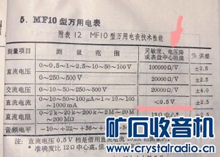

您没看我发的图?万用表指标页?只有电流挡压降一词。

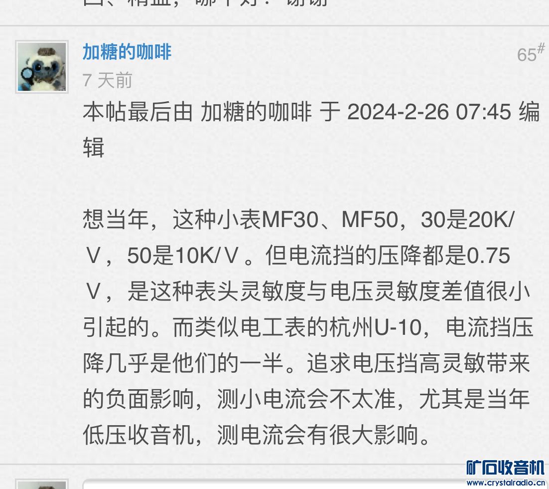

但测量的时候,并不是只有表头在线,是万用表整个电路串接,因此体现出来是整个表的内阻,而不是只有表头。表头两侧的电压,怕是只是很少一部分,绝大部分都是电流在电阻上产生的电压。

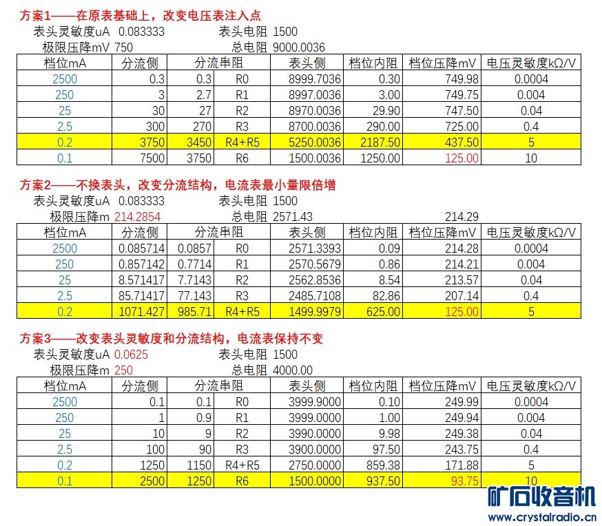

昨天没电脑,刚刚设计了3个方案:
方案1,Rs不变,电流表最小量限为100uA,其压降为125mV,
方案2,减小或增加Rs,最小电流量限会随之变化,但不管如何变化,最小量限的压降始终=等效表头的压降,即125mV ,
您仿真的电路,最小电流档应该是166.66...uA,其压降也是125mV;若将200uA档当成最小量限,则相当于将表头电阻改为1.75k,其压降为 83.33uA...*1750=145.833...mV,牺牲了一个最小量限,还没彻底解决问题,觉得不值当。若不在乎这些,那减小Rs是可以的,这是个见仁见智问题,如何取舍没有标准答案。
方案3,保留了100uA,所有档的压降都减小了、最完美,但是得提高表头灵敏度。

万用表电流档压降,是指从测量端(两只表笔之间)看进去的电阻与被测满度电流乘积。我最开始的帖子,只是针对设计时,用83μA的表头,扩成最小灵敏度100μA造成电流档压降0.75V的吐槽。而如果将设计值改为最高灵敏度(这是指成表)200μA,电压档将和108表一样的5KΩ/V,会使电流档压降大大降低,这个结论应该没有错误(有图为证)。如果您有兴趣,可以找一下50年前出的书,赵宝义老前辈著的《万用电表》一书。印象中坛里原来有影印版的。里面有大量的设计例题和老表电路。像上图47表这种用等效50μA(0.25V)电流表,配合"开路个别转换式分流电路”,在老表中几乎没见过。这种电路的缺点就是开关电阻与分流电阻串联,500mA档分流电阻才0.5Ω,开关有0.05欧的接触电阻,就会造成10%的误差,更别提什么刀刀压线了。也与我吐槽的闭路抽头转换式分流电路扩流很小,根本就不是一回事。
