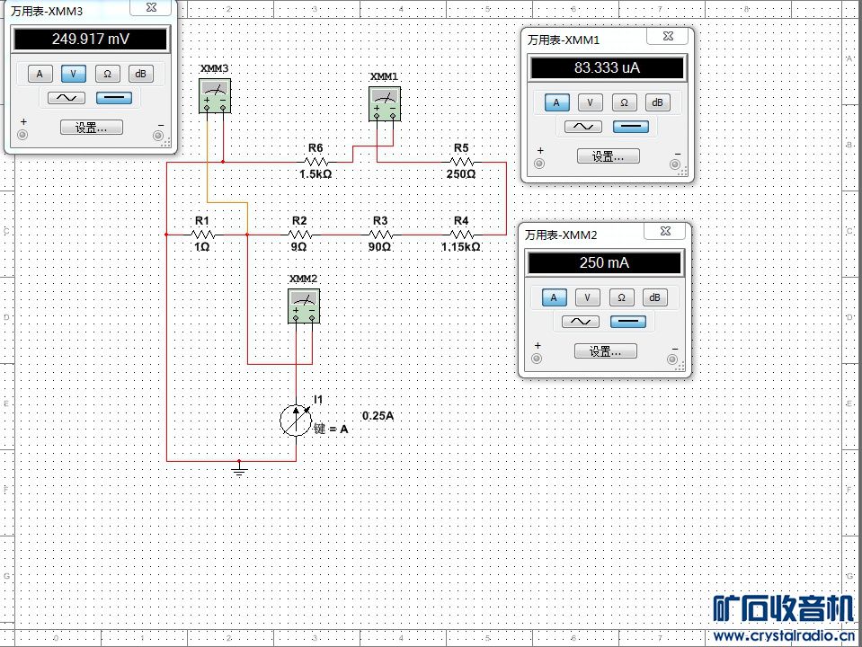

楼主: 老郑小烧
4种MF50电路图
 楼主| 发表于 2024-3-2 16:45:42 来自手机 | 显示全部楼层
你用了仿真?测量一下不就行了吗?
发表于 2024-3-2 18:50:59 | 显示全部楼层
老郑小烧 发表于 2024-3-2 16:45
你用了仿真?测量一下不就行了吗?

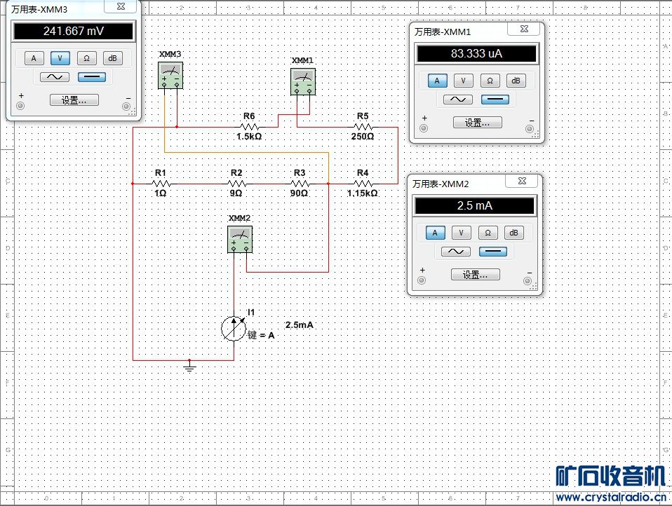

得令呐!反正仿真不要钱,表随便用。源,妙不可言。想多少就调多少,比搭电路方便,还精准。超过指针表的刀刀压线。
250mA仿真
250mA仿真
25mA仿真
25mA仿真
2.5mA仿真
2.5mA仿真
0.2mA仿真
0.2mA仿真

想看最低压降,最后一个测对了,R5还还错了,它应该是0
发表于 2024-3-2 20:34:54 来自手机 | 显示全部楼层
老郑小烧 发表于 2024-3-2 20:23
你可愁死我了,…
Rs=0.083mA*1500Ω/0.2-0.083mA=1.07K
电流极限压降0.083mA*2.57K=0.213V
为电流档电阻取值尽量完整,结合50表电流档数值,取电流档压降为0.25V。反算Rm+Rs=3K。
这时候Rs已经为迁就选电阻,增加到1.5K。那个R5就是Rs的一部分,与下面那一串电阻之合是1.5K。而实际的极限灵敏度也提高了,只能是抽头获得0.2mA端点。
这一套操作,在50年前(1974年一版一印),赵宝义老前辈著的《万用电表》一书中有详细描述。而且可以看出很多表也是这样设计的。我当年也是看着这本书做万用表的。
电路模拟完,可见与0.75V不粘边,证明加大扩流会减小电流挡压降。

你说证明加大扩流会减小电流挡压降,你好好看看你仿真的结果,是不是正好相反
 楼主| 发表于 2024-3-2 21:48:41 来自手机 | 显示全部楼层
注入点向左移叫加大扩流,100uA改为200uA,就相当于电路不变换个档而已,
 楼主| 发表于 2024-3-2 21:52:53 来自手机 | 显示全部楼层
你最初的观点是 “追求电压挡高灵敏带来的负面影响”,

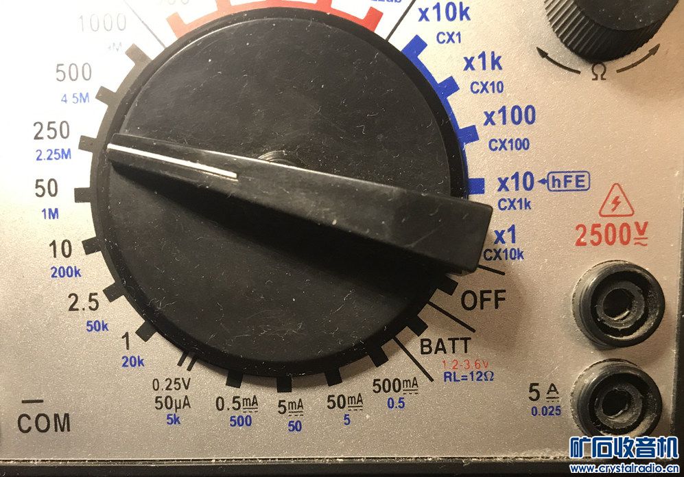

发表于 2024-3-2 21:53:25 | 显示全部楼层
老郑小烧 发表于 2024-3-2 20:56
那你告诉我,哪个数是电流档压降?
严格的说叫电流挡最大压降,也是指针万用表指标中的一个。电压灵敏、电压降、中心阻值是表的三个重要指标,应该是必标项目。如果有完整的说明书,一般都会标出。就是满度电流与内阻的乘积,一般会出现在最大电流挡。这在模拟中已经体现出来了,最大压降就是设计值0.25V。而这个最大压降是设计者自己定的,常见的有0.75V、0.5V,例如47表的电流挡就是最大压降0.25V。因很多47表标了内阻,给爱好者当电阻箱用,故很容易算出压降。虽然47表电压档开路了电流分流,但电流档依然是标准的闭路抽头模式。
0.25V
0.25V
0.75V
0.75V
0.6V
0.6V
0.5V
0.5V
