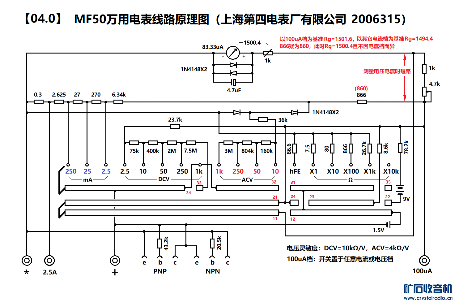

上四的电路图欧姆档有误,更正如下:

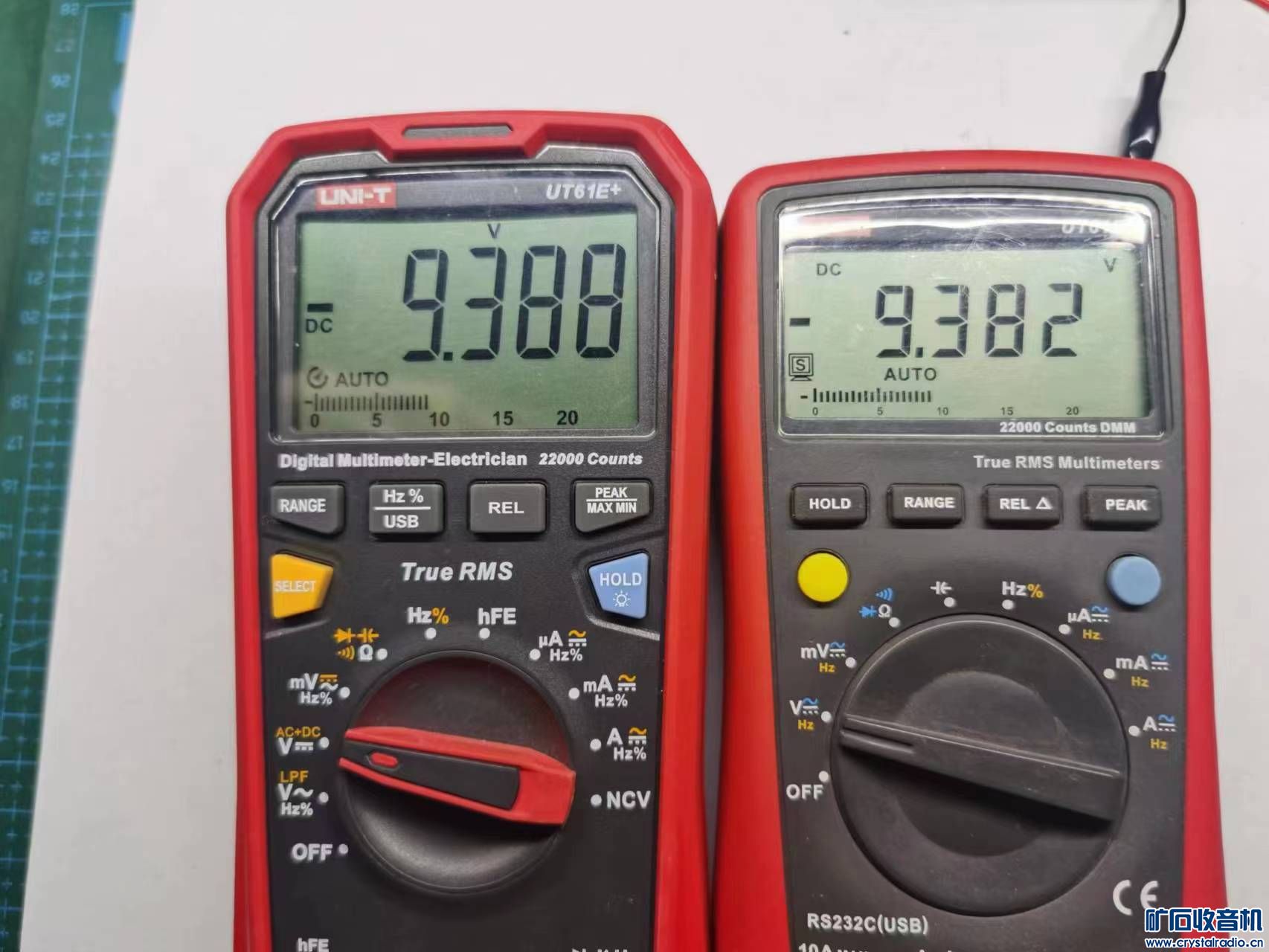

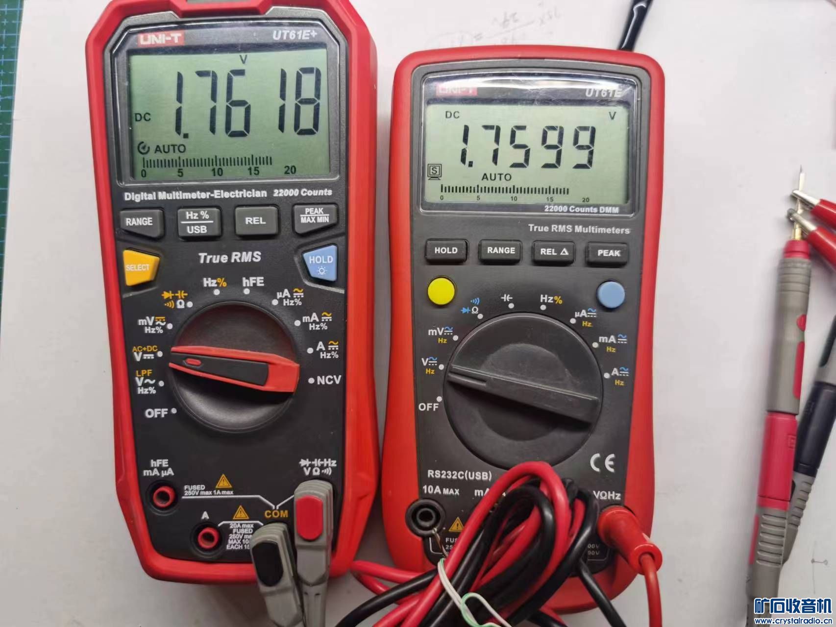

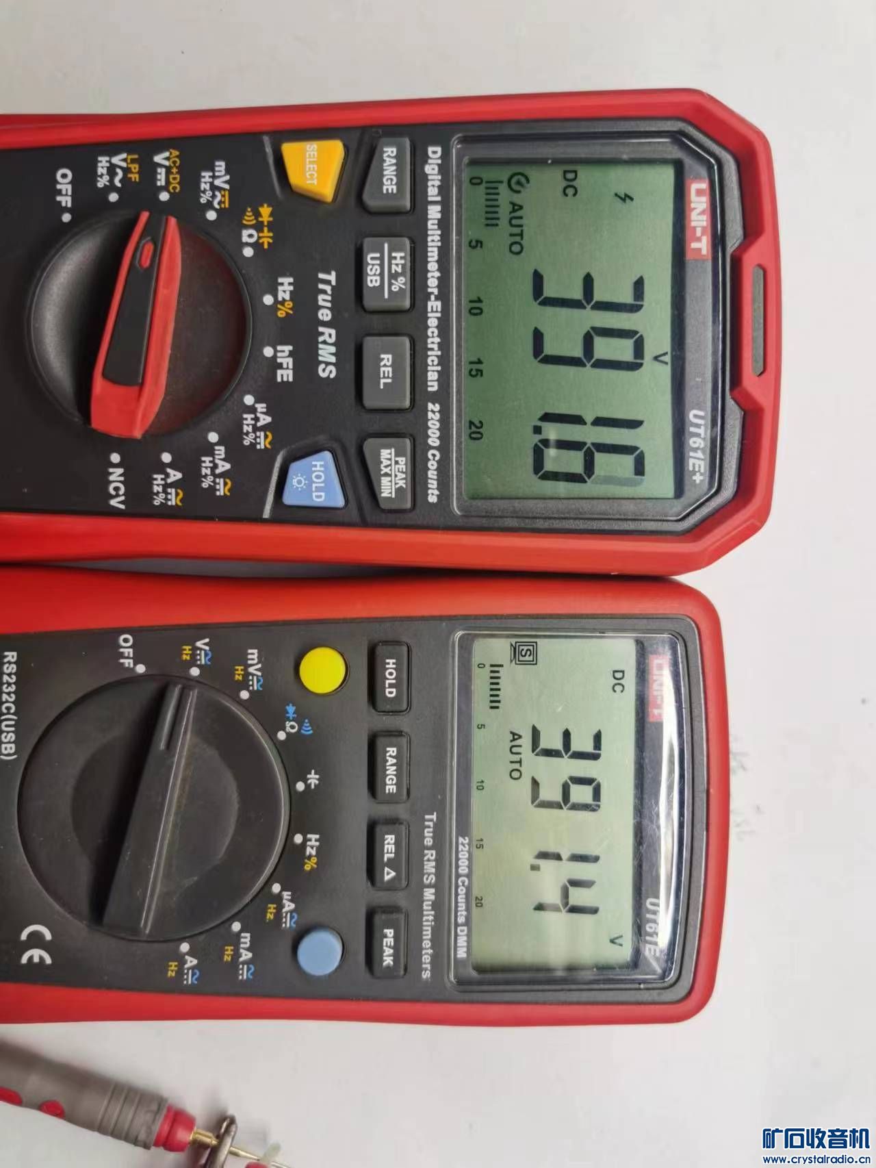

 楼主| 发表于 2023-5-28 15:33:24 | 显示全部楼层

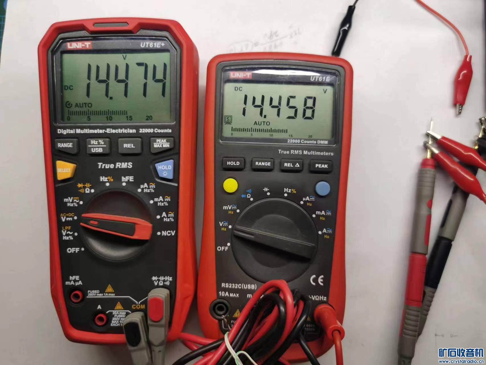

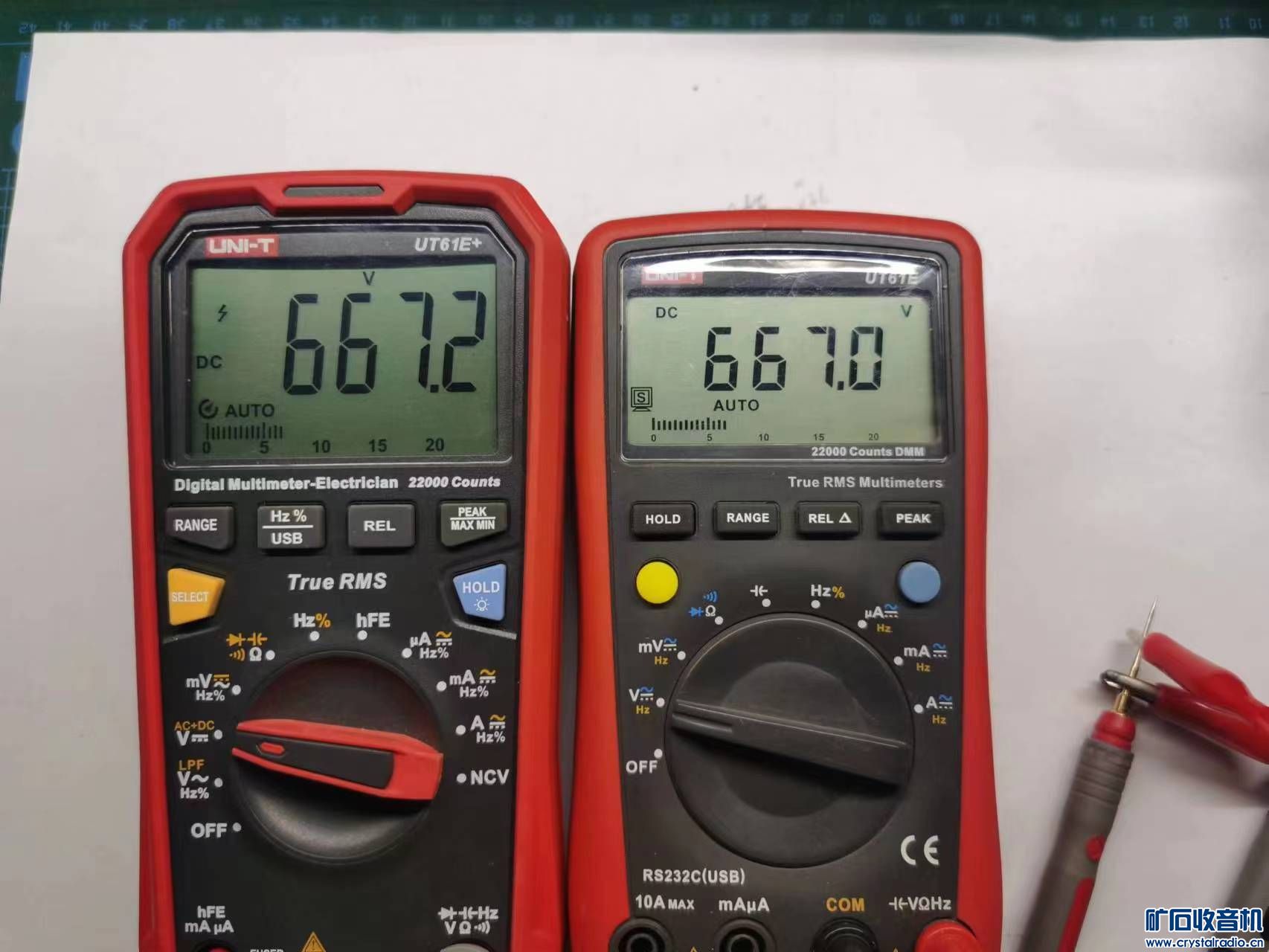

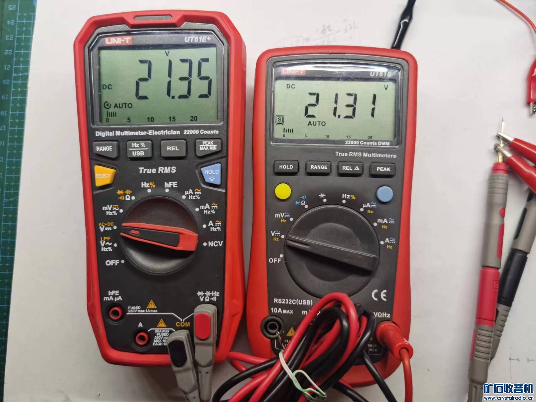

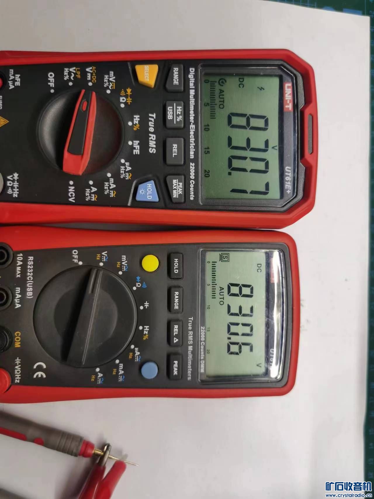

hsccsh 发表于 2023-5-24 17:43
楼主你好,你那UT61E与UT61E+同时测一个直流电压发张图片出来看看相差几个字?交流电压最好也上张图,满足 ...
测试来了。
1、DCV

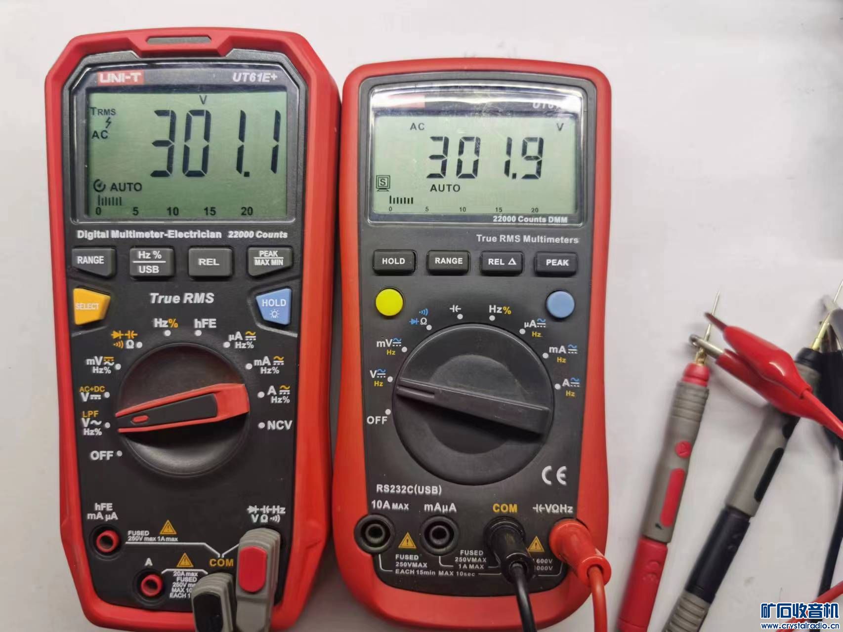

 楼主| 发表于 2023-5-28 15:34:49 | 显示全部楼层

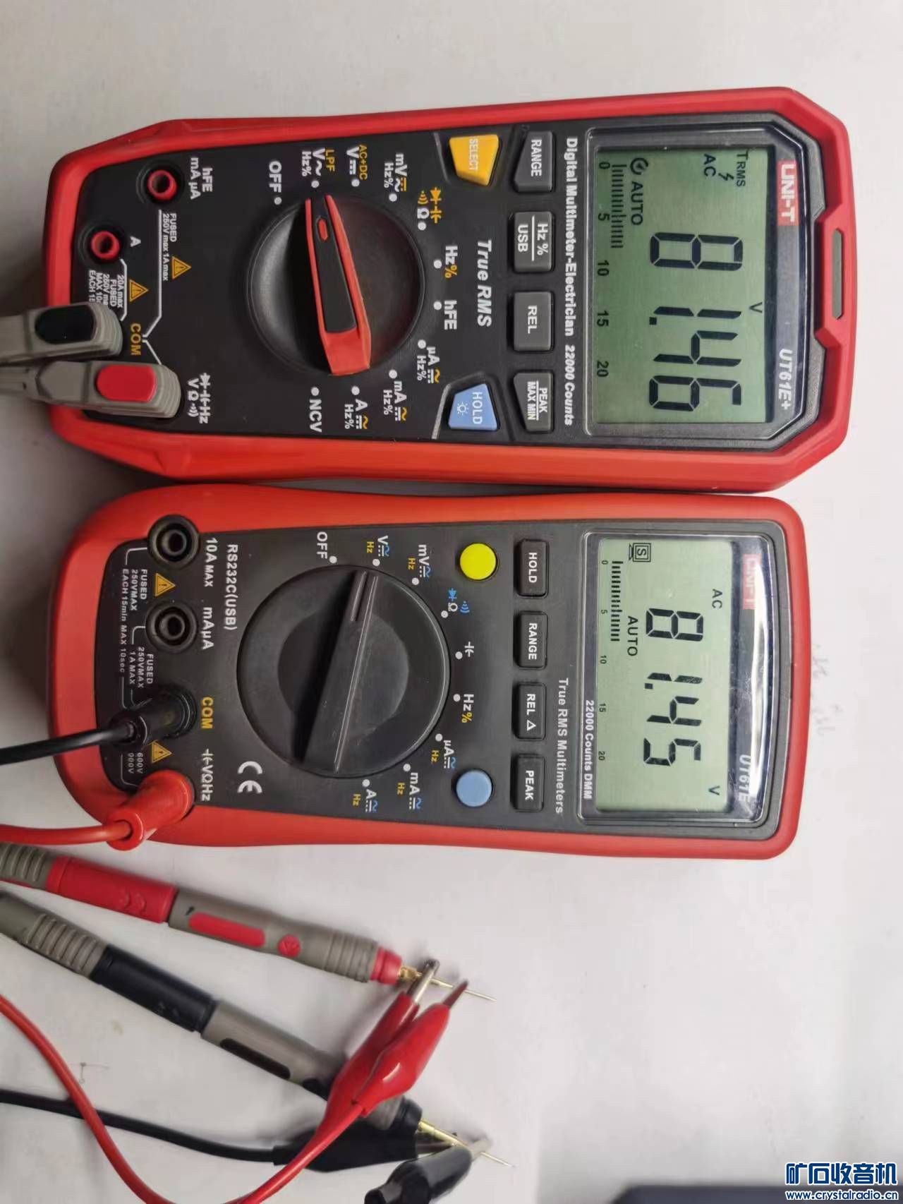

2、ACV。

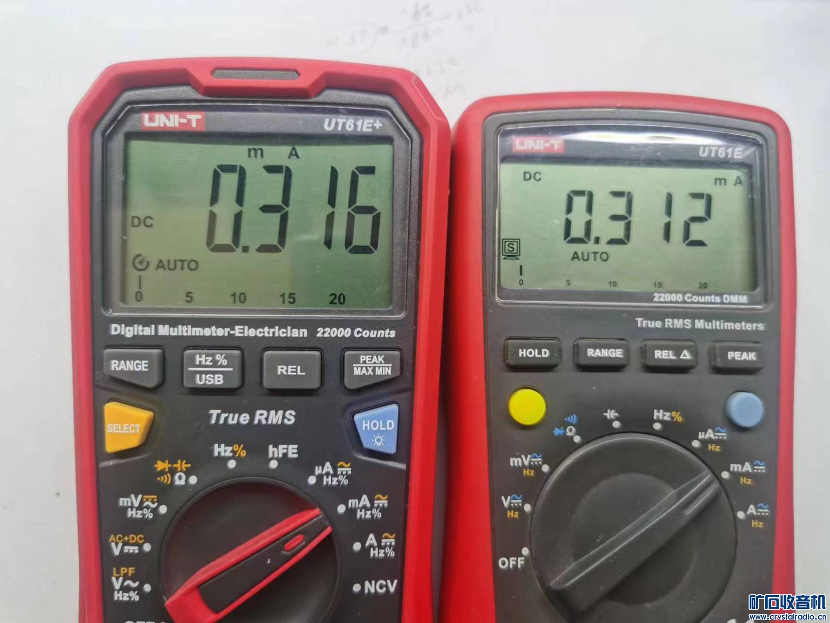

 楼主| 发表于 2023-5-28 15:36:04 | 显示全部楼层
3、DCmA。
