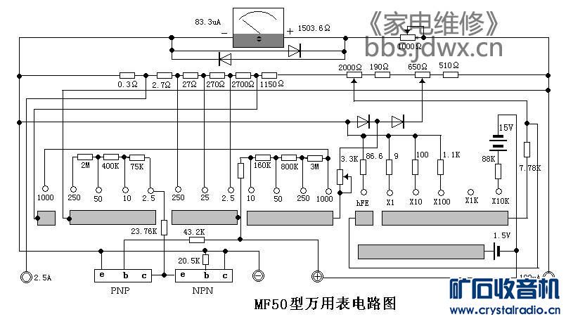

第一张图,表头阻值应该是1503.6
 楼主| 发表于 2023-5-25 13:46:06 | 显示全部楼层
采菊东蓠 发表于 2023-5-25 10:31
第一张图,表头阻值应该是1503.6
83.3uA对应1503.6,我图里用的是83.33,它对应1500,
这里的1500没有写成1500.0,表示精确到个位,是个近似数。
简单说,就是为了使电阻凑整、方便记忆,小数都给了电流
 楼主| 发表于 2023-5-25 14:15:39 | 显示全部楼层
第一张图,表头阻值应该是1503.6
实际上,MF50表头电阻的理论值就是1.5k整,没有小数。
这个1.5k是由100uA(基础档)及其压降125mV决定的,这2个数是设计指标,
125mV/1.5k=83.33333333...uA,
这个100uA/125mV档,就相当于MF47的50uA/0.25V档,
面板上没标125mV,可能是没有合适的标尺。
实际上,1.5K差个几欧姆甚至更多,基本是看不出来的,
因为有更大的其它误差,比如温漂、线性什么的。
 楼主| 发表于 2023-5-25 14:26:34 | 显示全部楼层
第一张图,表头阻值应该是1503.6
您这张图网上流传很广,但1.5K标注得不清晰,
初学者会误以为100uA的表头支路是1.5K+1K可调。
