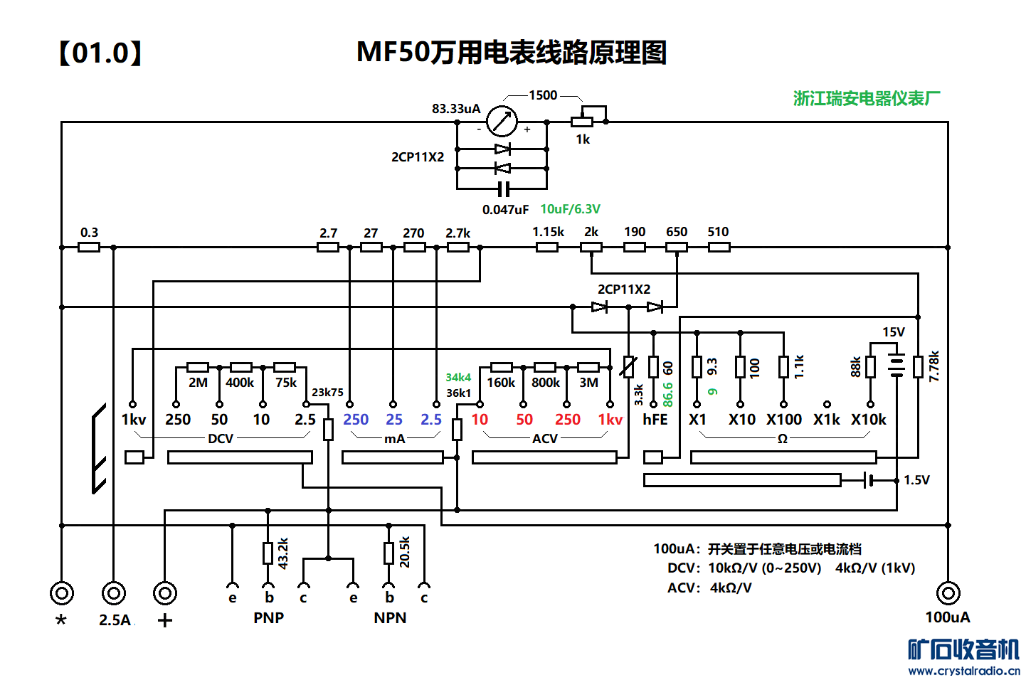

 楼主| 发表于 2023-6-27 12:37:30 | 显示全部楼层
huameishandian 发表于 2023-6-27 10:01
上个浙江瑞安的MF50万用表
这个跟经典电路差不多,
经典电路的好处是,ACV有2个可调整的地方,
650欧电位器可以适应不同整流效率的管子,
3.3K可调电阻,能适应整流管等效电阻的差异,来补偿AC10V档内阻。
收集到经典电路中。

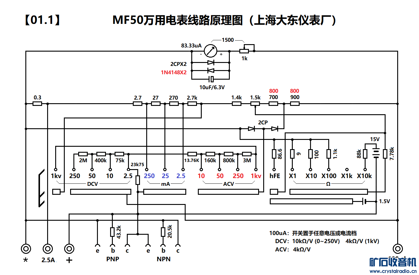

 楼主| 发表于 2023-6-27 12:43:52 | 显示全部楼层
ywmxyz 发表于 2023-6-26 17:00
上海大东仪表厂MF50型万用表电路图
猫版上海大东的电路,也收集起来
可取之处是,传统的2K电位器改小到1.5K,调零误差会变小。
红字为建议修正值。

再如,瑞安MF50,其环路极限压降为83.333uA*9k=2.5mA*300=750mV,
100uA档的满度压降是 83.33uA*1.5k=125mV,
电压档灵敏度 1/00uA=10k/V
PS:没有U-10的图,您说它类似电工表,就拿MF14来说,
MF14的1mA档压降是183.3mV,还不如MF50呢。

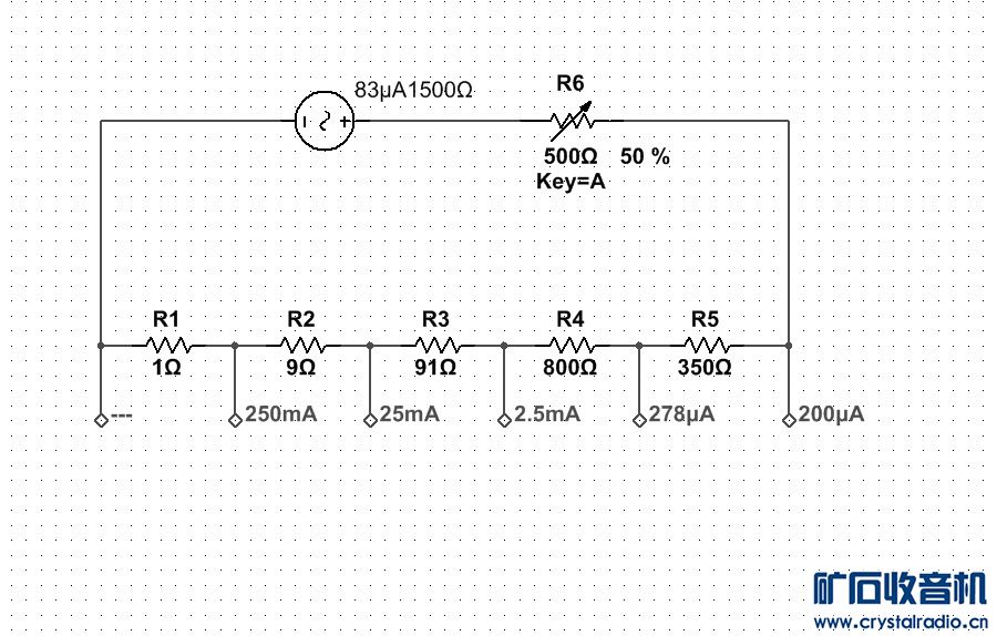

发表于 2024-3-2 14:10:16 | 显示全部楼层
老郑小烧 发表于 2024-3-1 15:55
>>我想说的是比如90微安扩为100微安的表,与60微安扩为100微安的表,一般是后一种电流挡压降低。
这个 ...
按您的吩咐,给您交作业啦 按MF50表的表头参数,原表的电路结构,也就是按照经典的闭路抽头电流档电路计算。极限灵敏度取200μA,也就是5KΩ/V。
表头并联电阻Rs=Im*Rm/I-Im。Im为表头灵敏度;Rm为表头内阻;I为扩流后的电流值。
Rs=0.083mA*1500Ω/0.2-0.083mA=1.07K
电流极限压降0.083mA*2.57K=0.213V
为电流档电阻取值尽量完整,结合50表电流档数值,取电流档压降为0.25V。反算Rm+Rs=3K。各档位电阻值如图所示。
这个电路计算使电流档压降只及原50表的1/3。当然代价就是电压灵敏度降低到只有5KΩ/V,相应的电阻档也会波及,但应该不在讨论之列。闭路抽头结构注定电流档的压降要大于表头的压降,但一般表头的压降都是很小的。以这个50表头为例,0.083mA*1.5K,也不过0.125V,远低于最后成表时的0.75V。就是因为追求极限100μA,造成扩流很小,Rs很大,最后只能用牺牲电流档的压降来设计。当然设计必然要有取舍,甘蔗没有两头甜,就是这个道理。
278μA是电阻档最高电压接入时的电流值。电路中350Ω的电阻,换电位器就是电阻档调零啦。当然电位器阻值大点也没问题,这个电流不太重要,只要不小于这个值,就不会出现新电池没法调零。抱歉我用的仿真软件没找到表头的符号,胡乱用了一个,就是看看,不能当真,哈哈。
补充内容 (2024-3-2 16:14):
刚记起来,那个91欧应该是90,当时选的时候没90,也没改。
 楼主| 发表于 2024-3-2 16:42:38 来自手机 | 显示全部楼层
加糖的咖啡 发表于 2024-3-2 14:10
按您的吩咐,给您交作业啦 按MF50表的表头参数,原表的电路结构,也就是按照经典的闭路抽头电流档电 ...
哈哈,我说咋这么费劲儿呢,原你着相了。
各电流档的压降,等于档位量限乘以一个数,这个数是表头支路电阻与分流支路电阻并联之后的值。
 楼主| 发表于 2024-3-2 16:44:36 来自手机 | 显示全部楼层
