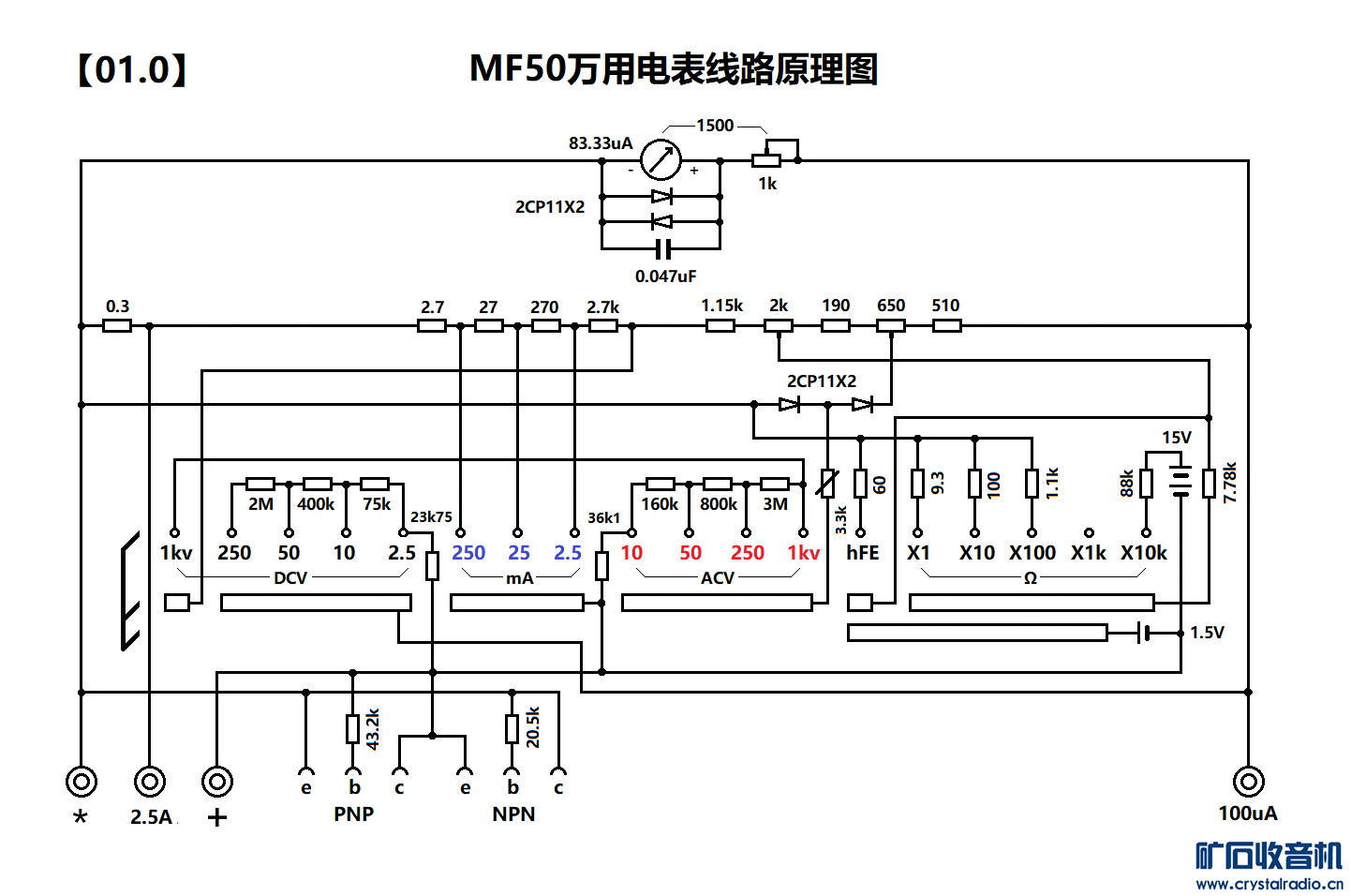

前段时间研究过MF50,整理了几种电路,现分享给坛友。
其中04的欧姆中值是8,其它都是10。
所用电池,01、02是15V+1.5V,03、04是9V+1.5V。
补充内容 (2023-5-26 15:58):
更正:图 04.0 的9V电池负极,不应与1.5V正相连,应该改接到定片22上。
补充内容 (2023-5-28 15:12):
上四的电路图欧姆档还遗漏了公串的8.6K电阻,更正在42楼。

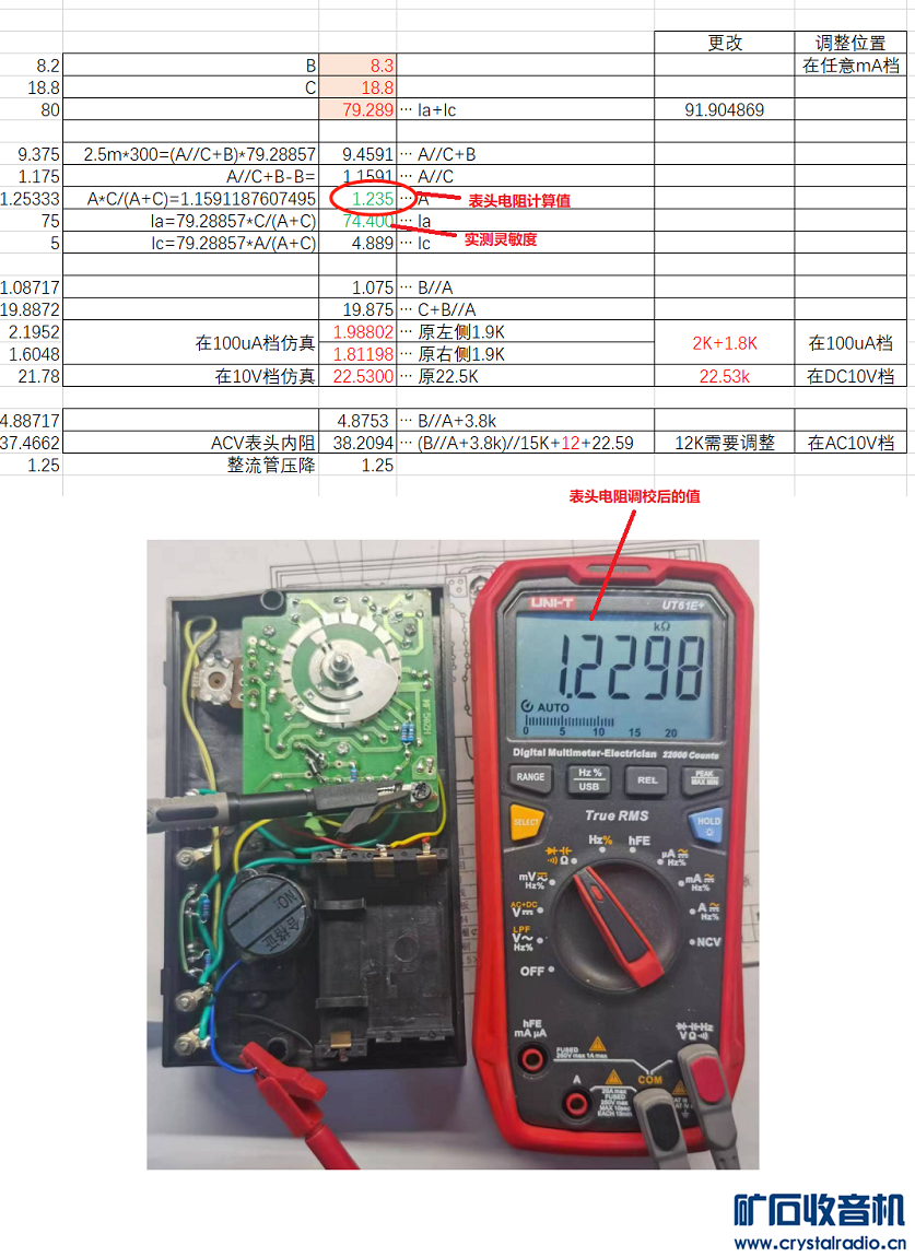

 楼主| 发表于 2023-5-24 10:58:06 | 显示全部楼层
表头灵敏度有83.3uA、90uA和74.5uA三种,90uA是卖家给我的图,他也没见过实物。
后两种我有实物,单独说说74.5uA的,这是个套件组装的,电路比较特殊,
一方面最初不知道表头的设计值是多少,卖家和我以及另一位坛友测得的数大概在74.X,
二是设计者不按套路出牌——ACV单独有个分流支路,因此相当不好计算,为了表头设计参数损失了不少脑细胞
最终通过仿真,确定为74.5uA左右,图3括号内的红字是建议修正值。

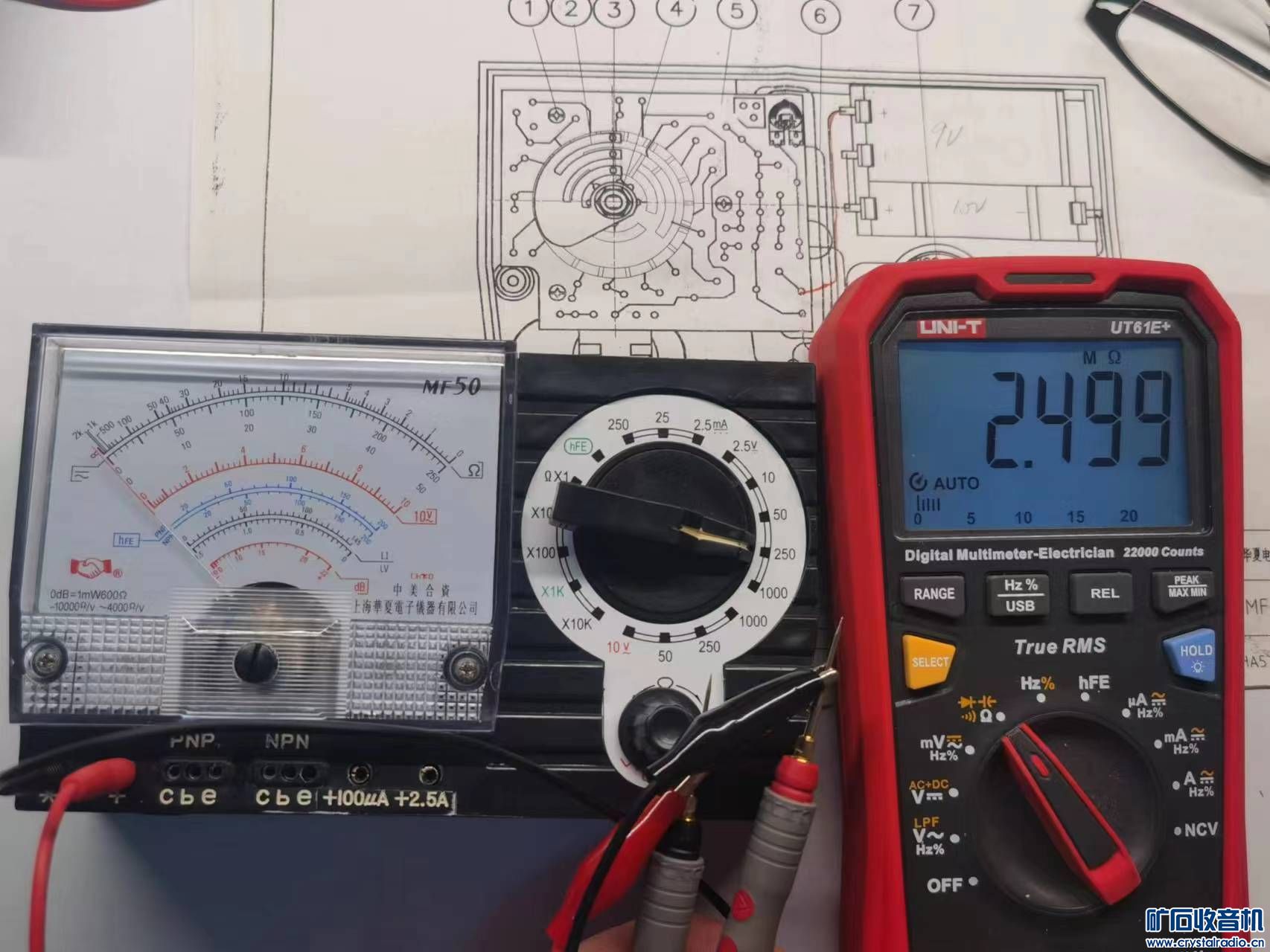

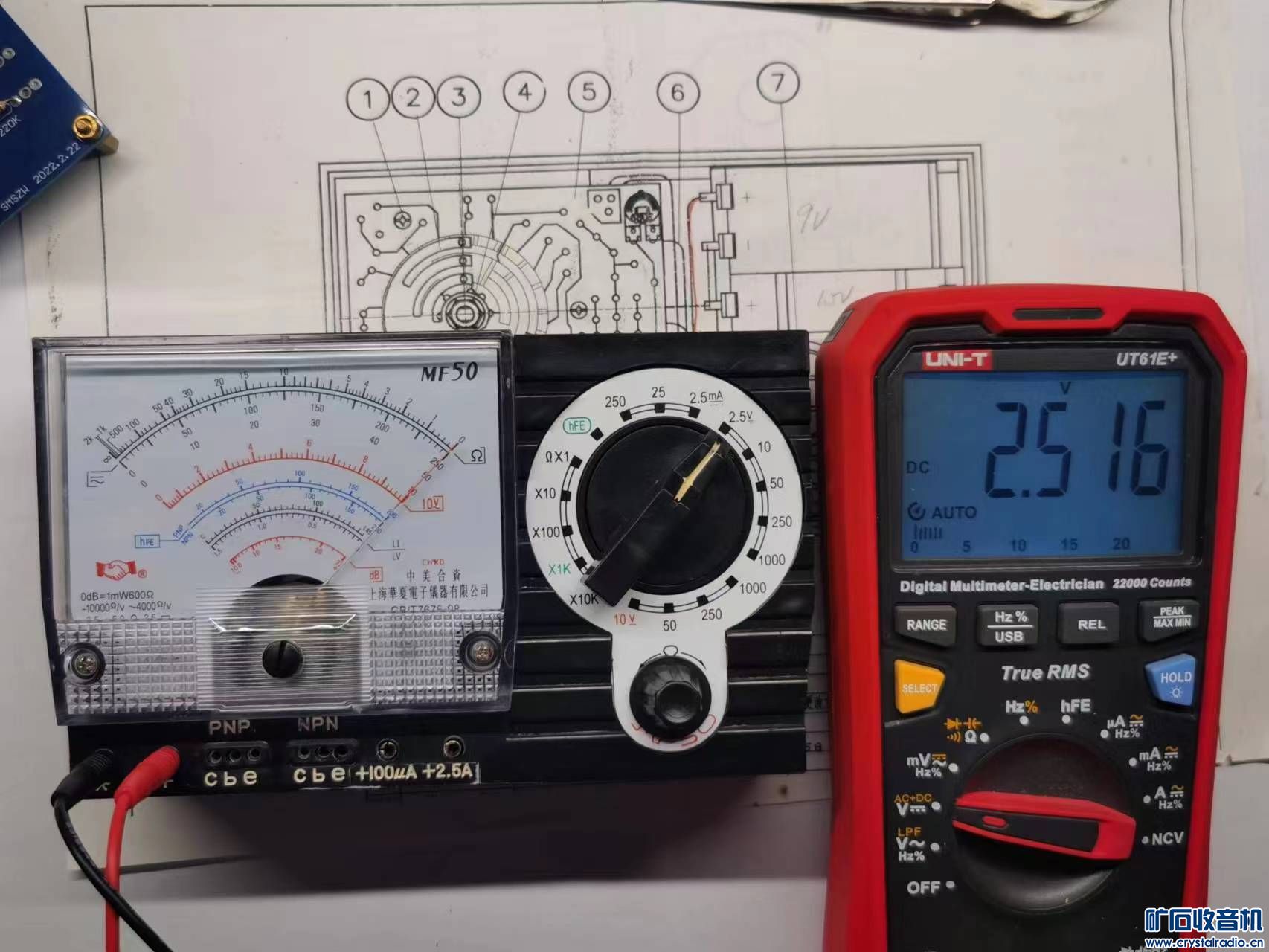

 楼主| 发表于 2023-5-24 11:31:25 | 显示全部楼层
发几张组装表的照片,
 楼主| 发表于 2023-5-24 11:36:04 | 显示全部楼层
100uA和2.5mA

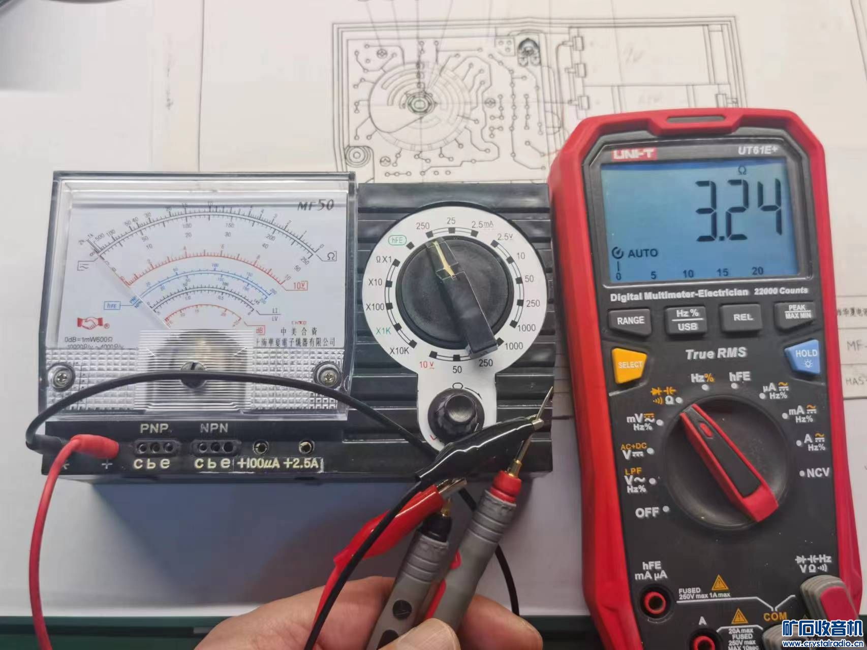

发表于 2023-5-24 17:43:25 | 显示全部楼层
楼主你好,你那UT61E与UT61E+同时测一个直流电压发张图片出来看看相差几个字?交流电压最好也上张图,满足一下好奇心好吗?
