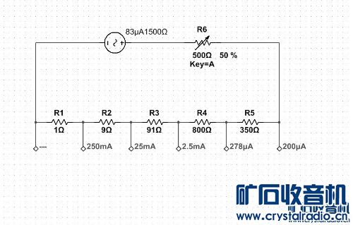

你第一个原理图,表头内阻是1.75k,不是1.5k
 楼主| 发表于 2024-3-2 22:56:13 来自手机 | 显示全部楼层
这样外接电路后,最小电流档不是200,万用表接在1.5k与250之间,才是最小压降

老郑小烧 发表于 2024-3-2 22:17
你看看你发的第一个电路图,R5是Rs的一部分吗?
那图里从R1-R6,全是Rs的组员,1+9+90+800+350+250=1500不对吗?那个R6只有50%的阻值。仿真就是这样表示的。凑够1500还能把哪一个单独摘出去?

如果以200为可以做到的最小电流档,那表头电阻就是1.75k
 楼主| 发表于 2024-3-2 23:01:41 来自手机 | 显示全部楼层
所以,我的观点是,电流表的最小压降永远是表头灵敏度乘以表头电阻,分流支路越小,极限大压降越大,
这个图?这是我发的第一张图。前面的发给您U-10的图
表头灵敏度乘以表头内阻,您这说的是表头压降,一般仪器电流表是直接用分流器并接表头,这时电流表的压降就是表头压降。这种结构万用表是没有用的,因为一旦转换开关接触不良,全部或部分电流会冲击表头,很容易就烧了。至少我没见过的没这种结构的万用表。
 楼主| 发表于 2024-3-2 23:33:10 来自手机 | 显示全部楼层
我说的就是你仿真的抽头式结构
 楼主| 发表于 2024-3-2 23:34:58 来自手机 | 显示全部楼层
表头不变时,分流支路无论如何变,表头两侧的电压都不变
 楼主| 发表于 2024-3-2 23:35:38 来自手机 | 显示全部楼层
