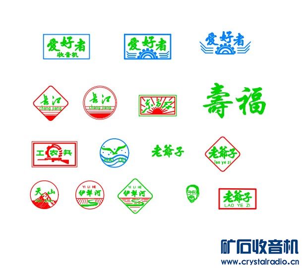

问一下老师,你那收音机标识牌,东方红,夕阳红,老爷子,在哪里加工的,给个链接,多谢。

您好!我的刻度板都是自己画的,行程=拉线盘周长/2,360x2的空连是标准分度,以前的老收音刻度都能套用。如果拉线盘大小不一样,行程长度不同,可按百分尺比例调整。用任何绘图软件都能画,打印也方便,用两层亚力克夹着打印好的图纸,也很美观。制作不难,动手做一次就知晓了。
您好!利用绘制电路板的空余处,手绘以及输入文字,附带加工,任何电路板生产厂都能做,但图案得自己画,加阻焊突出重点。

谢谢老师,没有打过版,也不会绘图,一直在犯难

标牌和刻度板,我都是用印制板做的。我签名处有直达链接:我的部分可参考帖文汇集,内有不少制作技巧,供 ...
这个设计好到爆,金灿灿绿油油,不怕掉色不掉字
