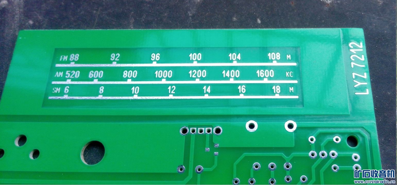

春暖人倦怠,做2P3木壳解闷

      您好!非常抱歉!我已年老,身体也很不好,无力把业余爱好变为商品。做过产品,略知成本核算,现在人工费极高。因为工期长,工序多,即是半机械量化生产,木质机壳的制作成本也远高于注塑壳。我也更不愿让自己的兴致,受到金钱的羁绊,从而徒生烦劳,丧失制作的快乐和单纯的追求。
      我折腾这些东西,无非是打发无聊的晚年,排解烦恼和病痛,练手健脑,防止老年痴呆。在这里发表贴文,只是分享制作的愉悦,向玩友们介绍一种简单的制作方法,让大家去发挥自己的才能,去共同创造和享受制作的愉悦。我没学过木工和漆工,制作也是根据自己的条件摸索出来的简便方法,与正规的木工漆艺有天壤之别,也希望大家,不受制约地发挥和摸索出更多、更好的制作途径。
      制作机壳,历来是许多业余爱好者的短板。现在网购很方便,包括珍贵木材的板材也很好买,厚度从2~10mm的都有,稍加打磨就行。一切从简,因地制宜,不用推刨,不用凿子,只需锯、锉、刀等简单工具,便可成型。不用空压机,不用喷枪,自喷漆也能出镜面效果。一勤天下无难事,成败仅在勤惰中。
 楼主| 发表于 2023-4-27 16:15:25 | 显示全部楼层
今天出太阳,气温上升,利于上漆。上午喷了一次,继后便是每1~2天的一次打磨和喷漆,直到满意的镜面效果。聚氨脂漆与固化剂及稀释剂的勾兑,在这阶段极为重要,关系到固化的时间和固化后的硬度和韧性,把握不准,可使用调配好的昂贵汽车透明清漆。大致完或后的式样,不同的颜色的面板,各具风韵。

老爷子的手工真是了得不知标牌怎么做的,也是手工做的吗?是什么材质?

标牌和刻度板,我都是用印制板做的。我签名处有直达链接:我的部分可参考帖文汇集,内有不少制作技巧,供参考。
详见:利用PCB制作刻度板 - 〓晶体管与集成〓 - 矿石收音机论坛 - Powered by Discuz!  http://www.crystalradio.cn/forum ... ead&tid=1981975

今天是劳动节,天气晴朗,气温高,适合上漆劳动,上午打磨喷了十多个机壳。3个2P3前后上了七道漆,镜面效果还好,待十天后完全硬化后,如硬度达到要求,就算完工。否则,还要试验勾兑漆、固化剂和稀释剂的比例,再次喷塗。

做的非常漂亮,赞,请问楼主用的是什么漆?
 楼主| 发表于 2023-5-31 13:09:25 | 显示全部楼层
您好!
我用的是聚氨脂清漆+固化剂,与汽车漆同类,光泽好,硬度高,不易磨花。
