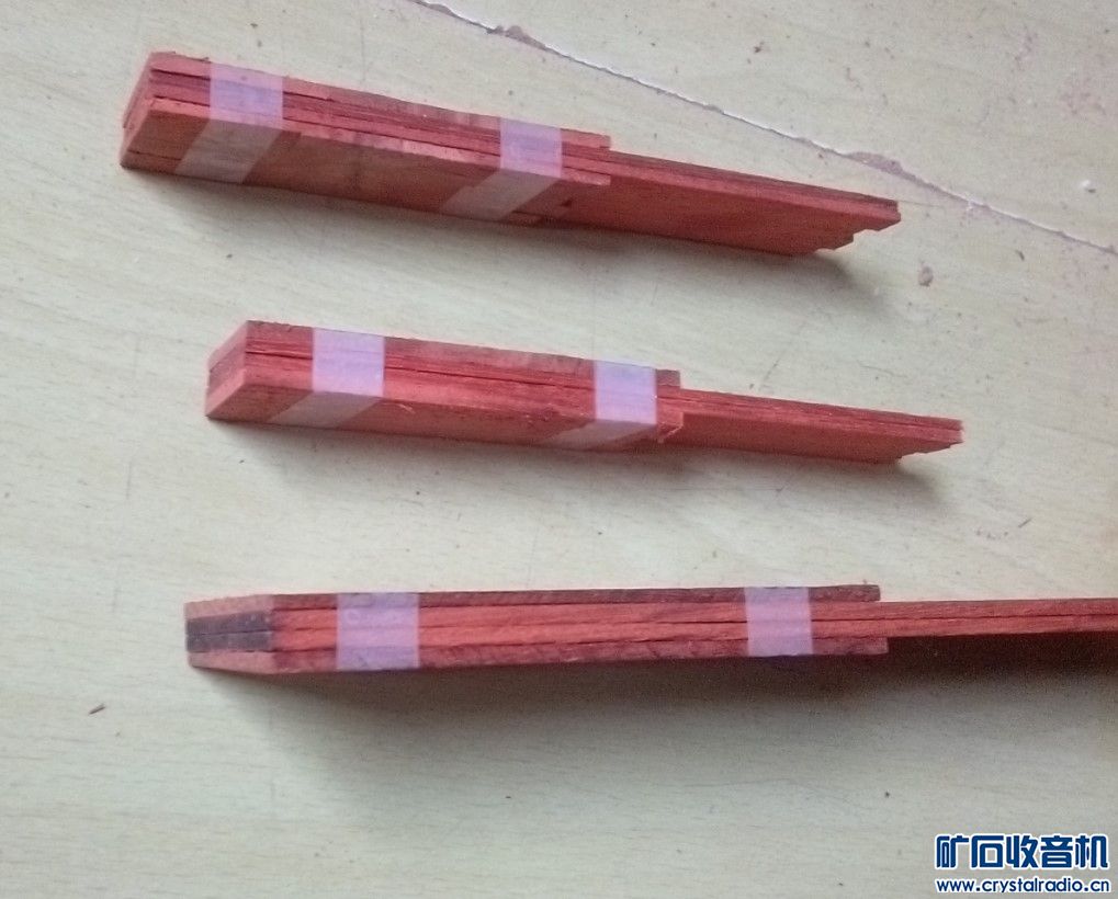

工欲善其事,必先利其器。我有一台8寸带锯机,下料割榫开薄板,都靠其完成。2P3原壳板厚2mm,我开2.5mm毛板,打磨后约2mm。
 楼主| 发表于 2023-4-17 09:03:51 | 显示全部楼层
先做中框,备好4块毛料后,用文具纸胶带捆扎,短的在外,松紧适宜,中间的长板可抽动。
 楼主| 发表于 2023-4-17 09:14:09 | 显示全部楼层
整齐一端,等分画出直榫,在带锯上割去凹形,4块一同成型,速度很快。也可夹在台虎钳上,用手锯和锉刀加工。
 楼主| 发表于 2023-4-17 09:23:14 | 显示全部楼层
做好一端后,抽动中间长板,整齐另一端划线,切割,整形。注意榫头凹凸对应!这种榫头加工方法,远比用凿子快。

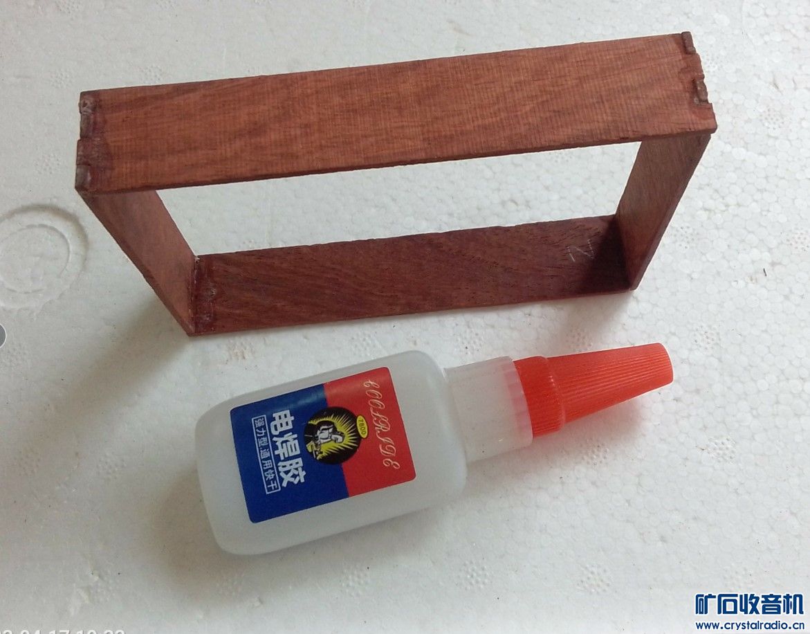

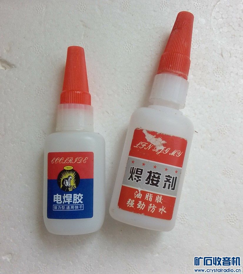

粘接中框,木工胶水用过很多种类,目前用的是一种叫“焊接剂”的油性胶,干固时间30~60秒,完全凝固需10小时以上,粘接很牢固。
 楼主| 发表于 2023-4-17 10:44:56 | 显示全部楼层
经整形后,做好榫头的板如果很精确,粘接时可不用直角夹,便可方正。因完全凝固有时限,粘接后不宜马上打磨外形。如榫头不准确有缝隙,可用同色细锯末加胶水填补。

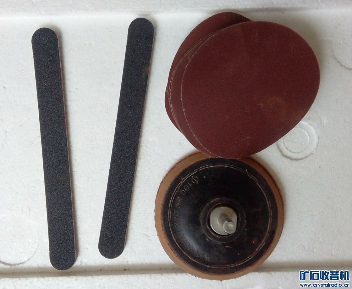

打磨用的美甲砂条和自粘砂盘,以及若干60目~2000目砂纸片。

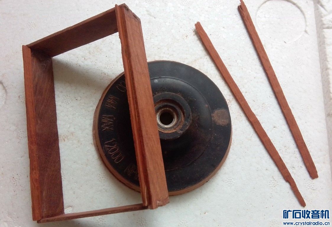

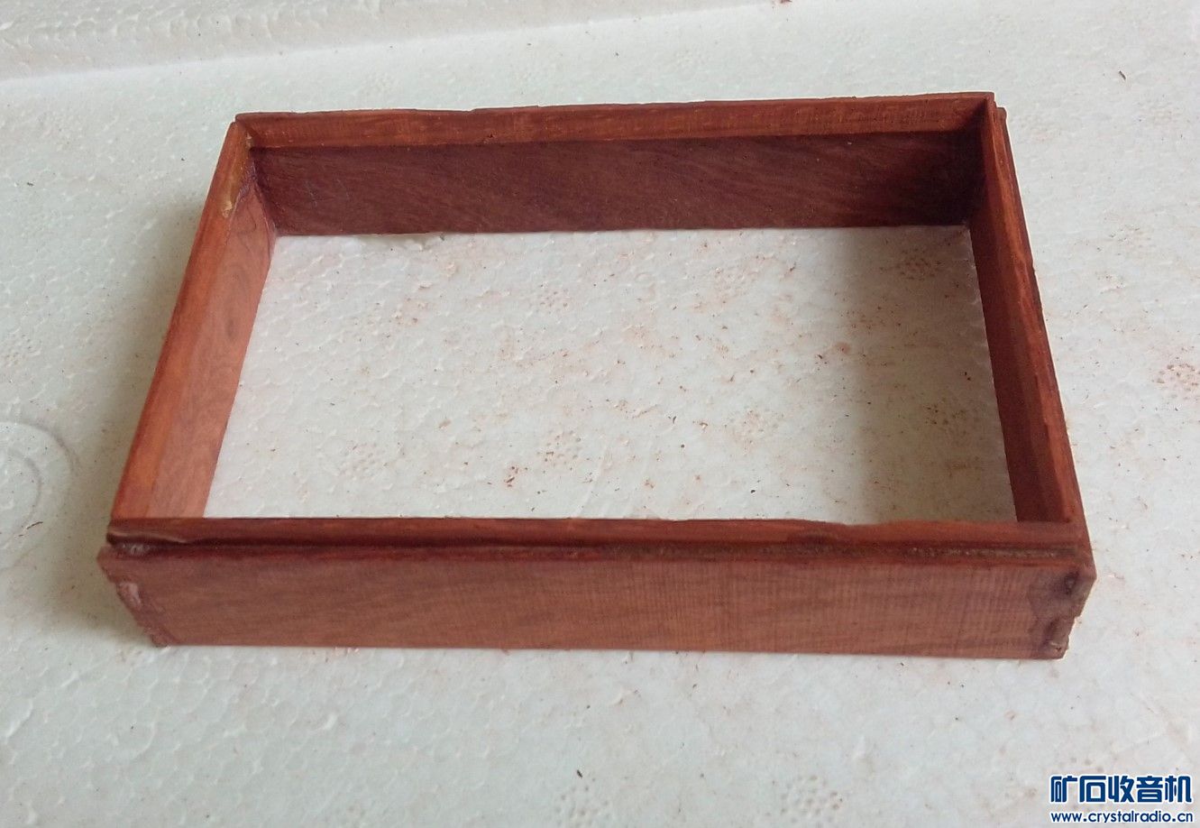

粘接中框后,虽未完全凝固,但可测量直角并矫正,后用砂盘细心打磨中框前后端面,成水平。
 楼主| 发表于 2023-4-17 11:36:59 | 显示全部楼层
接着粘中框前面的扩展木条。
 楼主| 发表于 2023-4-17 11:59:37 | 显示全部楼层
粘接中框扩展条中,注意四直角的矫正。
