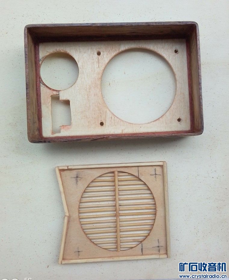

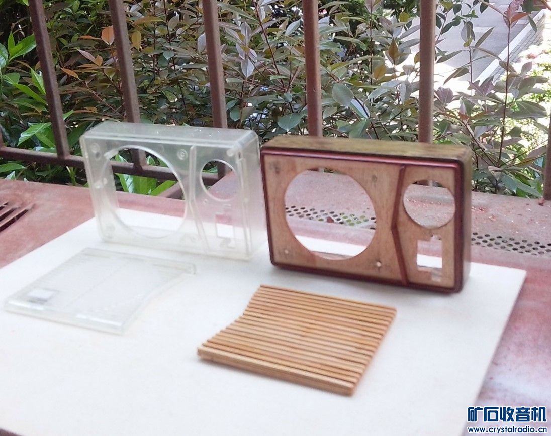

      春暖花开,万物复苏。我这一到冬天就卧床的病猫,也趁着好天气下床活动。春时倦怠人犯困,焊了几块板子也无心情加电调试,只好做点机壳来解闷。
      前几年,矿友yeppdai 老师慷慨赠送我一个2P3透明壳,也曾做过几个仿壳,但在如今看来,实在粗糙。特别是在14届大赛中,见识了几个老师的精美仿机,深感自己的不足。于是,再仿2P3。木壳仿塑壳难度不小,板薄榫接对木料要求高,手工制作精度也低。只当是又一次练习,从严求精,有望提高工艺水平。昨日下午开工,用2.5mm厚硬木板材为主,今日上午出一粗样,倒也比从前略有进步,借此处向玩友们汇报,并以后陆续展示制作过程,权当一个作业来打发无聊。

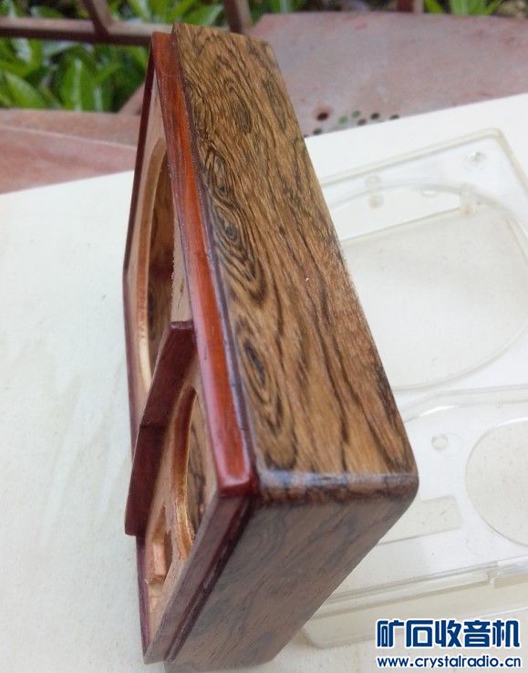

 楼主| 发表于 2023-4-19 11:52:22 | 显示全部楼层
目前,仅能到达到的镜面漆效果,抛光后应好一点

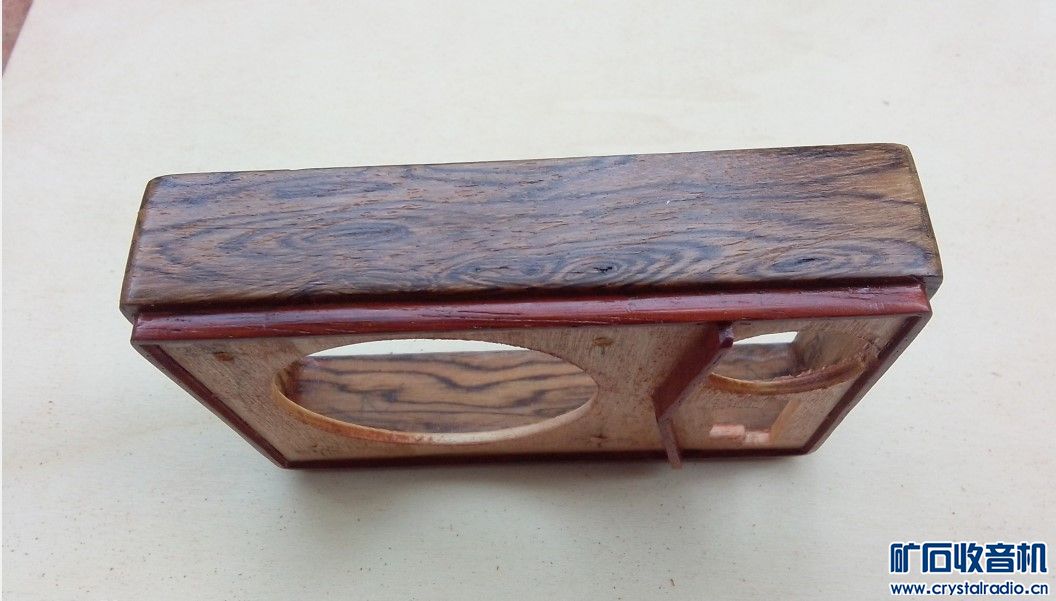

 楼主| 发表于 2023-4-16 15:32:10 | 显示全部楼层
偶得一点墨西哥黄花梨小料,花纹非常漂亮,当然价格也不菲。

 楼主| 发表于 2023-4-16 16:23:17 | 显示全部楼层
一念思量 发表于 2023-4-16 15:35
墨西哥黄花梨2P3木壳价格也不菲。还没加人工呢。
网上的墨西哥黄花梨料子都很小,多是做佛珠手串,价格咬人!买了一根30x4x2.2cm小料,花了35元,自己开2.5mm薄板,2P3这样的小壳,仅中框料就要6元多。
